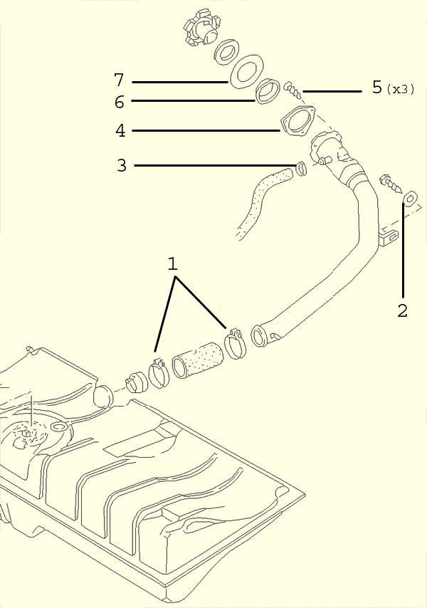

Joints, colliers, vis...
DésignationRéférenceTarif
1 - Collier N 024 507 7 3.53
2 - Vis + rondelle N 015 946 1 + N 011 666 15 0.26 + 0.16
3 - Collier N 905 618 01 1.17
4 - bague joint 171 201 119 E 3.08
5 - vis (x3) N 013 998 1 0.28 (x3)
6 - bague 171 201 141 1.50
7 - autocollant 171 201 681 D 2.80
Cliquez pour agrandir.

Puis l’écrou (N° 2 sur le shéma du dessus...)
