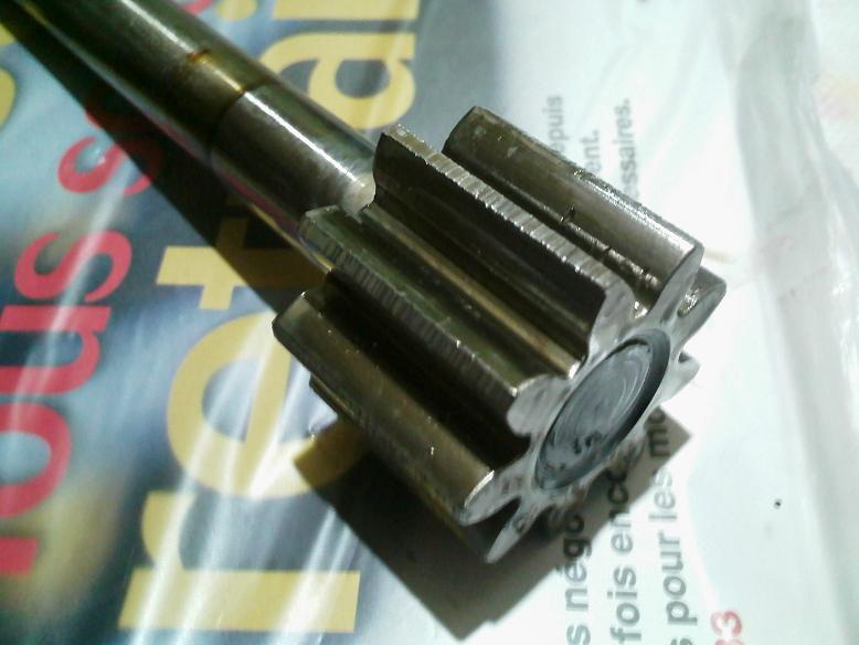

J'ai vérifié l'ancienne pompe à huile et il s'avère qu'en la testant sans huile, l'axe semble assez difficile à faire tourner, sensation que je n'avais pas eue quand j'avais réalisé le test dans la vieille huile, bizarre. Bref, tout tend à penser que la pompe à huile est morte, et que par conséquent ce soit bien elle la coupable, et que les éclats proviennent des dentures. :hourra:
J'ai toujours mes coussinets de palier intermédiaire à changer, mais je n'avais pas vraiment su comment extraire l'arbre quand j'ai refait le moteur. Bref, je vais en profiter pour contrôler les coussinets, changer le radia d'huile dans la foulée, remonter le tout et m'intéresser à ces coussinets d'arbre plus en détail. :biensur:

Je pense que tu devrais démonter la pompe à huile comme je te l'ai conseillé, afin de vérifier l'aspect des dents et surtout du couvercle (car c'est surtout pas là que l'huile s'échappe).
A ta place, je vérifierai aussi la matière que tu as trouvé dans le carter... c'est assez facile de différencier de l'acier, du cuivre ou du régule!

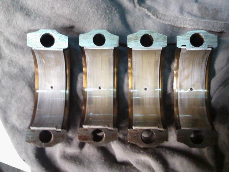

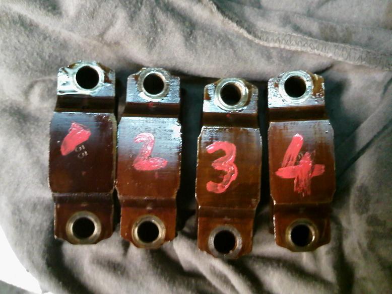

Après avoir retiré le carter d'huile j'ai retiré les chapeaux de bielles pour que mon voisin vérifie leur état :
Les coussinets sont en bon état donc, je les ai remontés non sans quelques frayeurs puisque après avoir serré 1 et 4 je fais tourner le vilebrequin pour le serrage de 2 et 3, et là le coussinet de bielle supérieur du cylindre 3 me tombe dessus. :zen: Heureusement, tout s'est bien terminé.

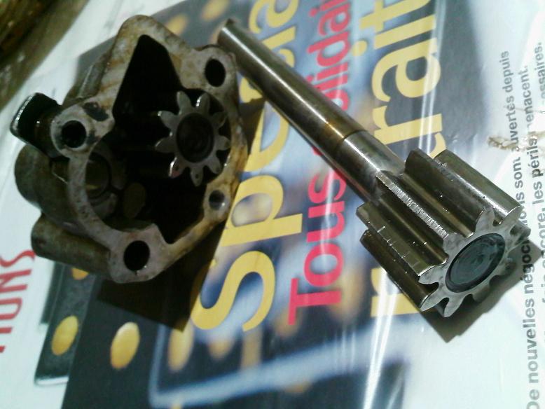

Après avoir exhumé la pompe à huile de la poubelle, il s'avère qu'elle était bien amochée. Le couvercle ne bougeait pas, mais en retirant les vis, une des deux avait son filetage recouvert d'huile alors que l'autre était sèche, je ne sais pas si ça peut indiquer quelque chose.
J'aurais pensé que les débris, en étant aspirés par la pompe, auraient pu provoquer ces marques, mais vu qu'ils ne peuvent pas traverser la grille de la crépine je n'arrive pas à comprendre son état. :bizarre:
Toujours est-il que je ne sais pas d'où ces débris viennent ! C'est de l'alu pour info.

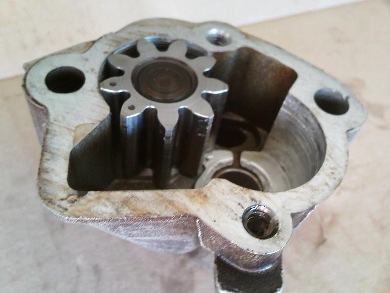

Et le couvercle, il est comment? (ce qui se pose sur les engrenages)
Re: Madame se fait une beauté

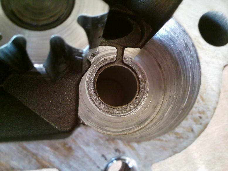

Il est comme le corps de la pompe, c'est-à-dire bien attaqué par des particules métalliques qui ont dû réussir à passer à travers la crépine. Mais je n'arrive pas à voir le lien avec ce que j'ai trouvé dans le carter, sil lien il y a. Par contre il était fixe quand je l'ai enlevé, il n'y avait pas de jeu. Je n'arrive même pas à comprendre quel type de débris a pu causer autant de dégâts en sachant que la crépine a un maillage suffisamment fin pour normalement contrer à ce genre d'éventualité :?:
Et d'où peuvent venir ces :bordeldemerde: de morceaux d'alu que j'ai trouvés au fond du carter ? Qu'est-ce que ça signifie ? Quelqu'un sait lire dans les carters d'huile ? :moche:

cela peut peut être aussi venir d'un jeu trop important sur les axes de pompes à huile à cause d'une usure des bagues en bronze.

...ou alors le jeu pris par les bagues a créé l'excentration des pignons, un début d'usinage de l'intérieur de la pompe, créant des copeaux qui, en suivant le flux d'huile sortant, passent entre les dentures, les marquent, puis font le tour du circuit de refroidissement d'huile et restent bloqués contre la crépine.

je trouve que sur led photos tes coussinets sont bien marque!
Ah bon ? Etrange, pourtant ils sont récents et on ne sent rien en passant le doigt dessus. :bizarre:
