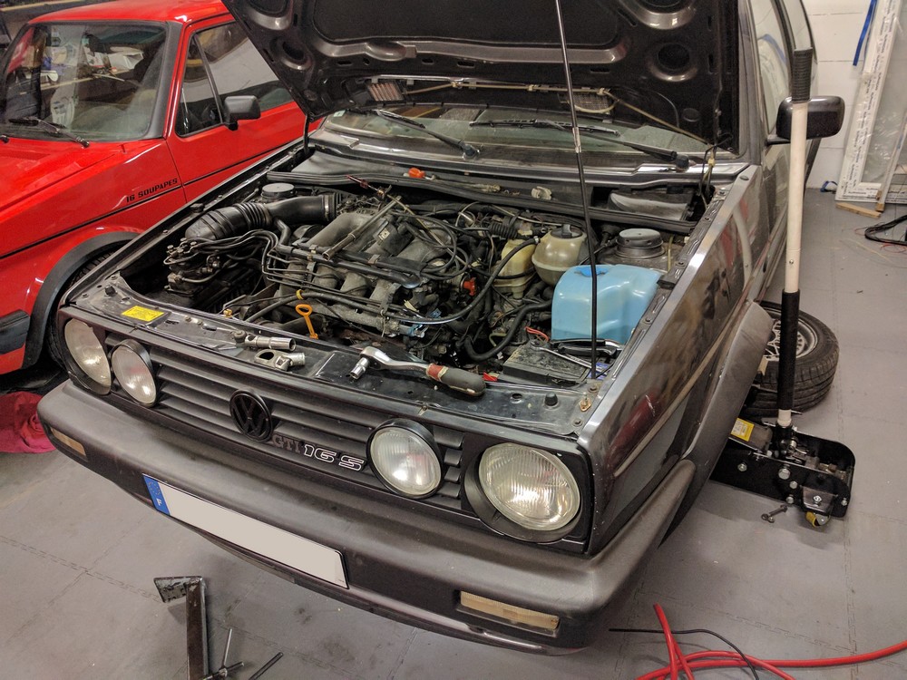

Encore un peu de mécanique ce matin:
Mécanique
- changement du mano de T° d'huile sur la culasse
- changement du contacteur de papillon
Reste
- purge des freins
- changer le silent bloc moteur côté boîte
- changement des silents-bloc de train AV et arrière
- réglage du train avant style "Vanvan"
Carrosserie
- changement du joint inférieur de la vitre passager
- j'ai refixé le bas de caisse droit qui se faisait la malle
Reste à faire:
- essayer de réparer les bas de caisse, sinon en trouver d'autres
- trouver et poser les baguettes fines
- fignoler et poser le sigle arrière droit qu'Aurélien m'a envoyé!! (merci!!)
Intérieur
- Moteur de ventilation changé!
reste à faire:
- changer plafonnier
- trouver et poser les vrais panneaux de portes edition
- trouver et poser une nouvelle mousse de siège conducteur (assise)
Et dans les futurs projets:
- a moyen terme, trouver et poser une vitre ar droite siglachrome
- a moyen terme, remplacer le feu et l'antibrouillard AVD
- a moyen terme, démonter les voiles des BBS RM pour refaire le vernis (il sont plutôt corrects) et trouver les caches
- a moyen terme, prévoir une réfection de boîte

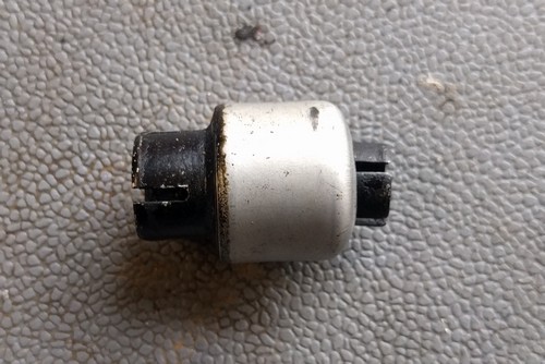

Aujourd'hui, je me suis occupé des suspensions, en posant un kit bilstein B14 avant la sortie à Spa Francorchamps.
La grosse galère quand même: je n'avais pas l'écrou spécifique permettant de fixer la semelle sur l'amortos: encore une galère de filetage. Je suis reparti d'un écrou que j'ai "usiné" afin de reproduire la pièce cylindrique, avec les crans pour le serrage. un peu fastidieux, mais ça marche.
Re: La nouvelle Golf 2
Dans le temps ( :old: ) il y en avait un dans la boîte des nouveaux amortisseurs!

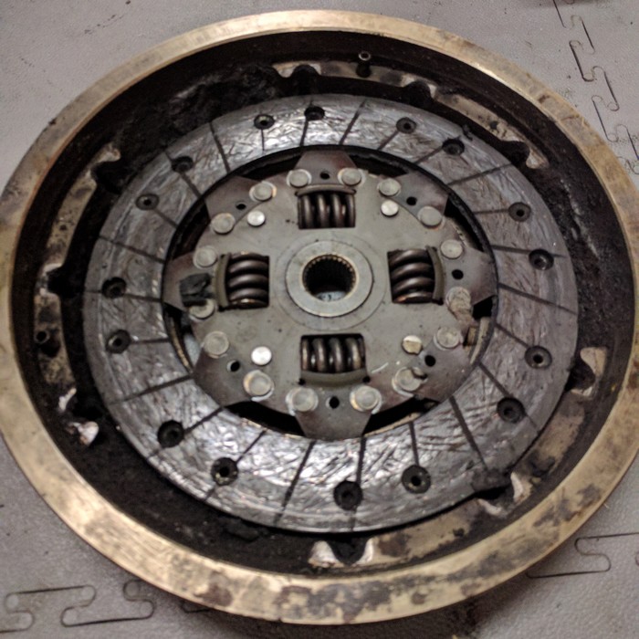

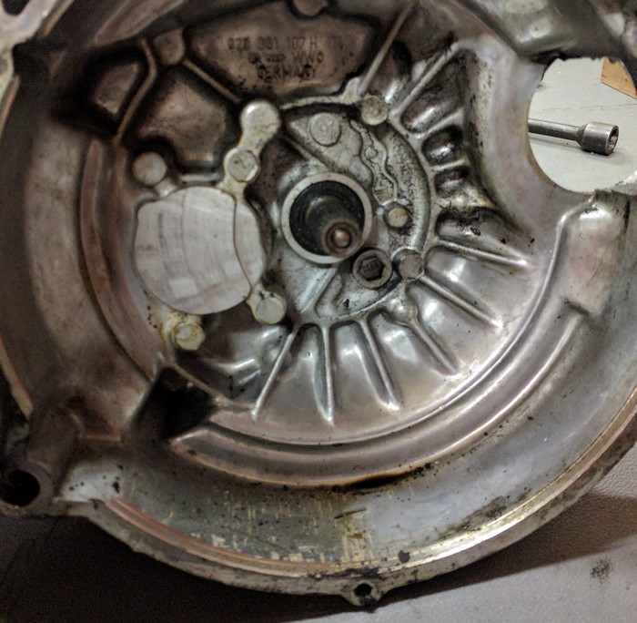

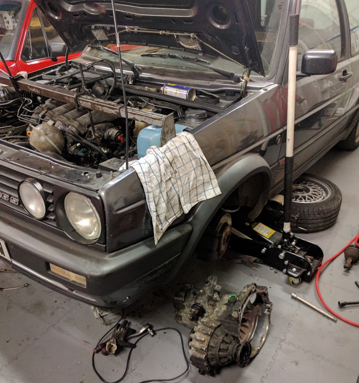

A noter également que la 5ième patinait de temps en temps. Suite à la panne de la passat familiale, je l'ai récupéré pour rouler, et là, drame....
Je n'arrivait plus à débrayer correctement, et la voiture saccade violemment en charge de manière aléatoire.
Donc, je dépose la boîte (je commence à en avoir marre de déposer des boîtes)..
Verdict, de l'huile partout, disque HS, un des ressorts du disque HS..

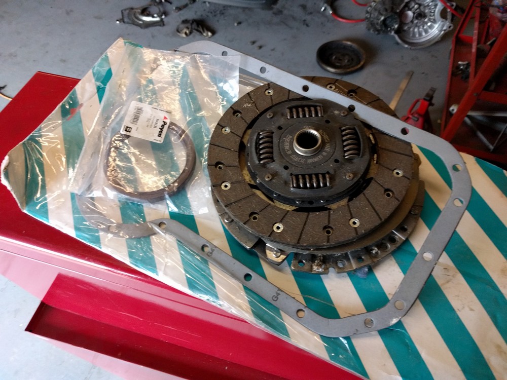

J'ai donc changé l'embrayage, joint spi de boîte, joint spi vilo côté boîte, joint de carter d'huile...
Merci à Fr@nky qui m'a nettoyé la boîte qui était dégueulasse et qui m'a aider au remontage :up:
Côté raté, j'entendais des drôles de bruit côté pompe.. J'ai donc suspecté la pompe de reservoir. Au final, il y a du avoir un soucis de cuve, tous les joints étaient bouffés! Dont la pièce qui permet de raccorder la pré-pompe.
J'ai bricolé un adaptateur avec des bouts de durites et pour l'instant, ça roule! :hourra:
