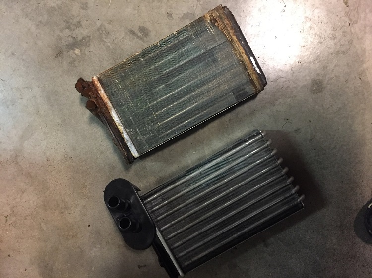

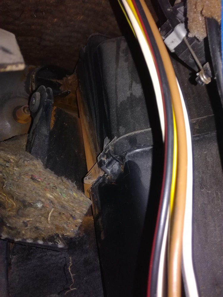

Voila des nouvelles.. enfin un peu de temps pour bosser sur ma belle :up: :bravo:
Au programme:

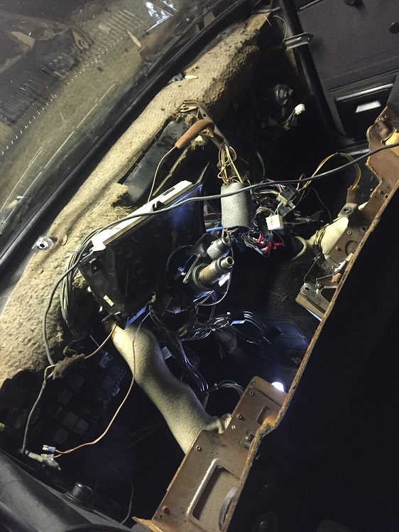

Changement du radiateur de chauffage car fuite et tapis de sol trempé et tout gras...

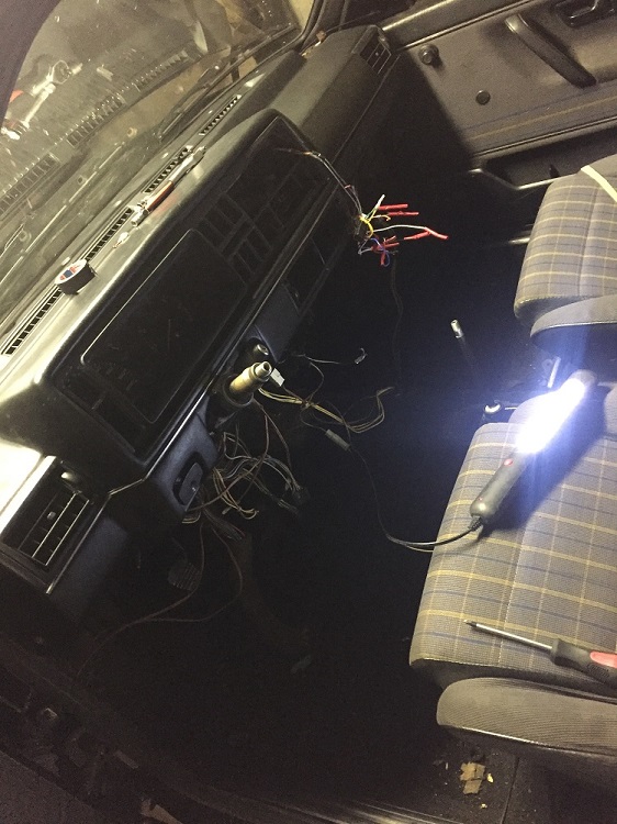

Changement du tableau de bord (le miens était fissuré par le soleil et la chaleur)
Les photos parlerons plus...
En 1 Tableau de bord et ses 8000 vises.. :P :zen:
Démontage tableau de bord parce que j'ai l'airCO

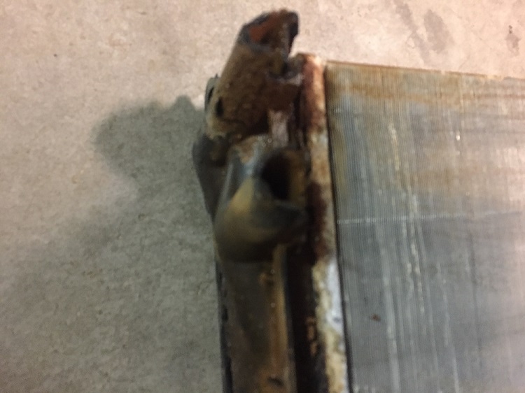

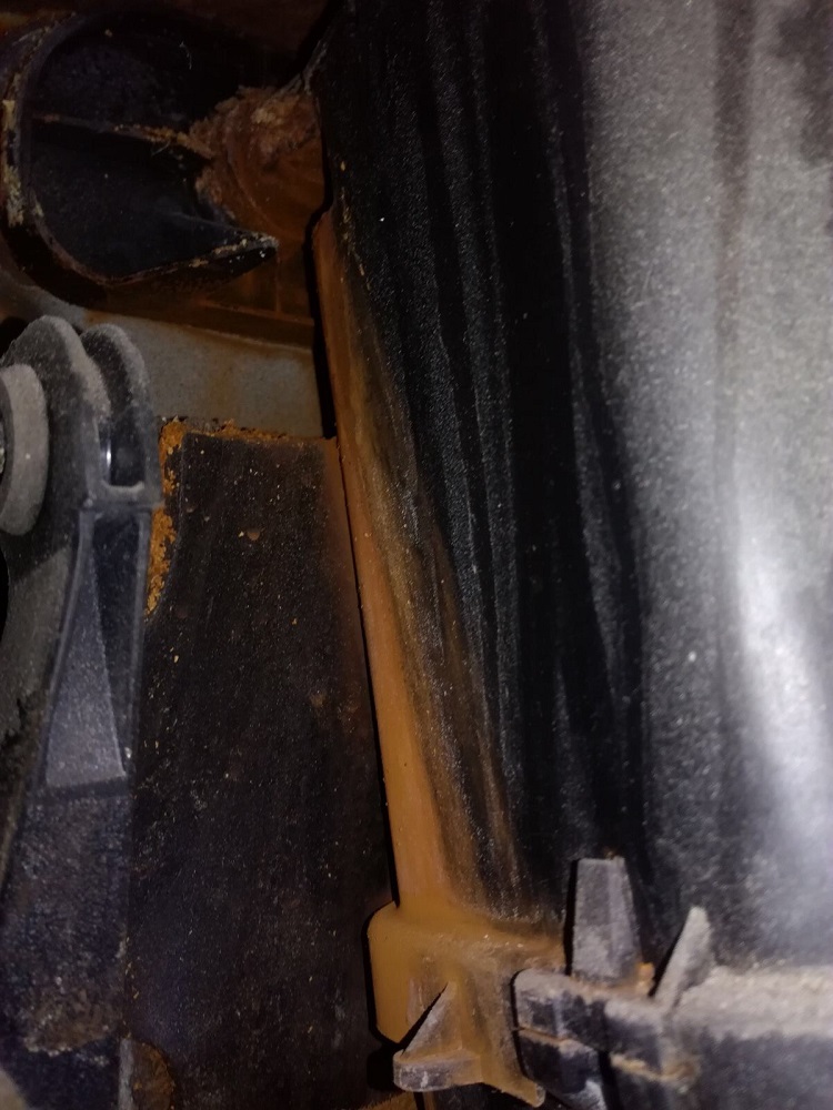

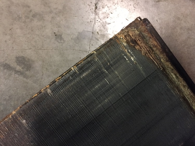

En 2 le radiateur de chauffage a proprement dit...
Je pense comprendre d'où vient le problème...
Le voilà dehors... :herbe:
Après avoir remonté le tout... tout fonctionne :hourra: juste la radio mais vu qu'il était 23:00 quand j'ai arreté j'ai surement du oublié une alimentation avec la fatigue :jmerend: :dodo:

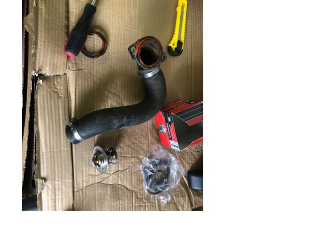

Après le changement de radiateur de chauffage pour des fuites au niveau des pieds, je me suis rendu compte que ma voiture ne montait plus en température quand je roulais (super pas de risque de surchauffe moteur... :megaloldebile: ) mais vu les températures négatives, je me gelais littéralement et ne prenais plus de plaisir derrière le volant... alors j'ai cherché, lu et j'ai vu que certains ont eu le même problème que moi (courant sur nos Golfs) et je me suis retroussé les manches, j'ai mis des couches et hop direction mon garage... :mrgeen: :mrgeen:
Au programme changement de thermostat (calorstat) de chauffage (directement sur la pompe a eau).
Golf 1.jpg (35.58 Kio) Vu 3947 fois
Le remontage effectué, niveau refait, me voila partit faire un essais... Génial d'avoir du chauffage :up: :mrgeen: :hourra:
Une question quand même, est il normal que l'air ne soit pas aussi chaud que dans ma voiture (principale)? :jmerend: :?: :?:
Il est chaud mais pas brulant, je suis obligé de laisser la tirette de chauffage a fond et ne sais pas la mettre sur tempérée sinon j'ai froid :?: :jmerend:
Je me rends a vos avis et peut-être expérience déjà vécue...
