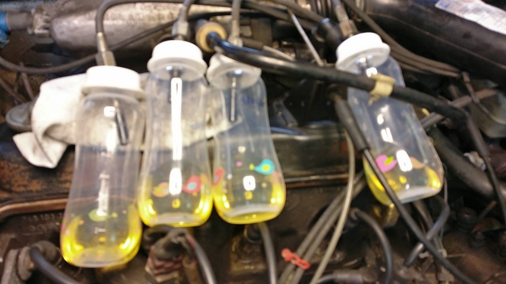

06 biberons resized.jpg (164.48 Kio) Vu 2457 fois
J'ai placé les injecteurs dans des biberons et j'ai alimenté la pompe en direct pour les faire débiter en levant le plateau-sonde.
Plus je lève le plateau, plus le débit est conique.
J'ai deux injecteurs qui perlent après les essais. J'ai beau les essuyer, ils s'humectent systématiquement.
La différence de quantité d'essence mesurée dans les biberons entre les injecteurs est d'environ 1ml.
