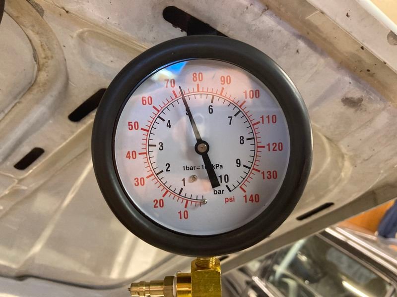

Première étape, contrôle des pressions avant le démontage en cas de souci lors du montage des futurs nouveaux composant, pression de commande à chaud OK

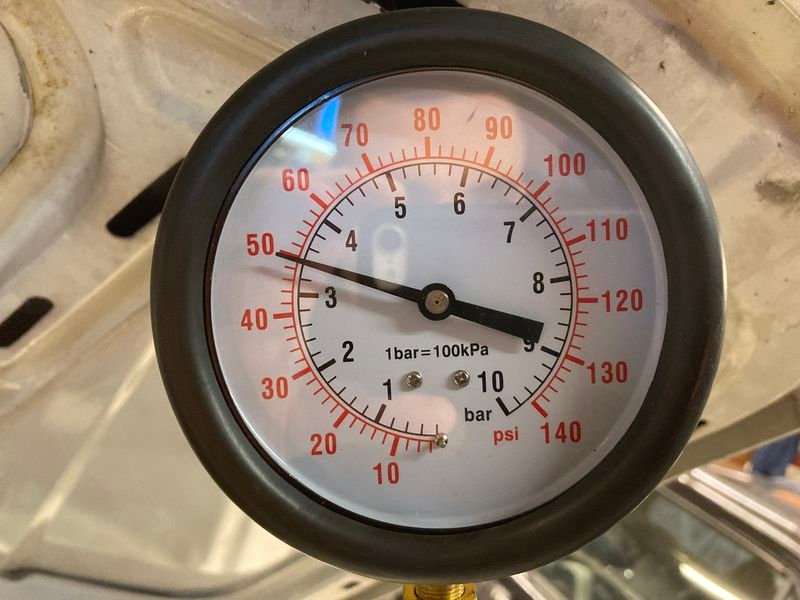

Pression principale du circuit également en ordre

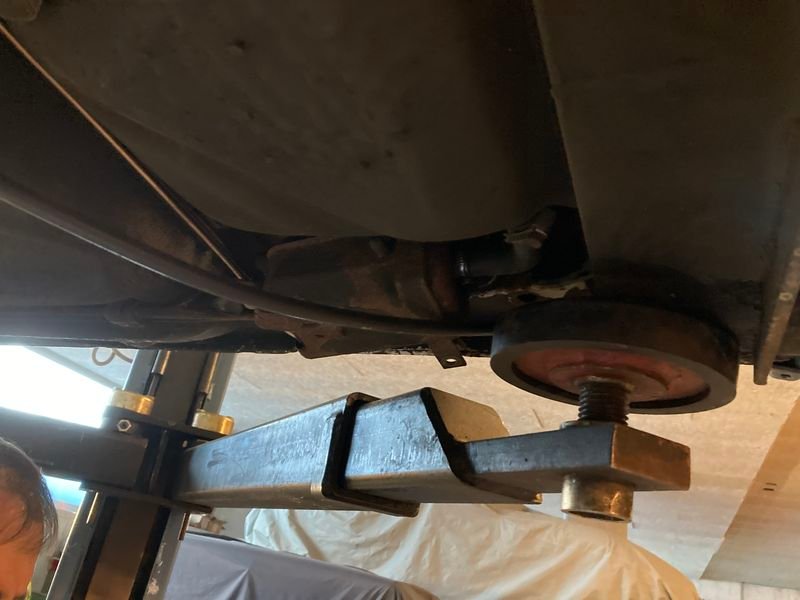

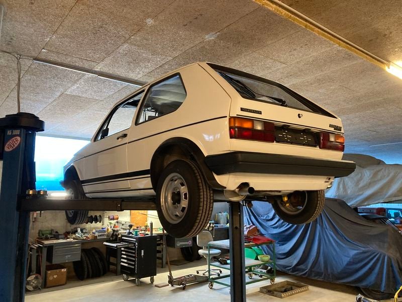

Sur le lift
- IMG_4744.JPG (118.15 Kio) Vu 5377 fois
Sur le lift

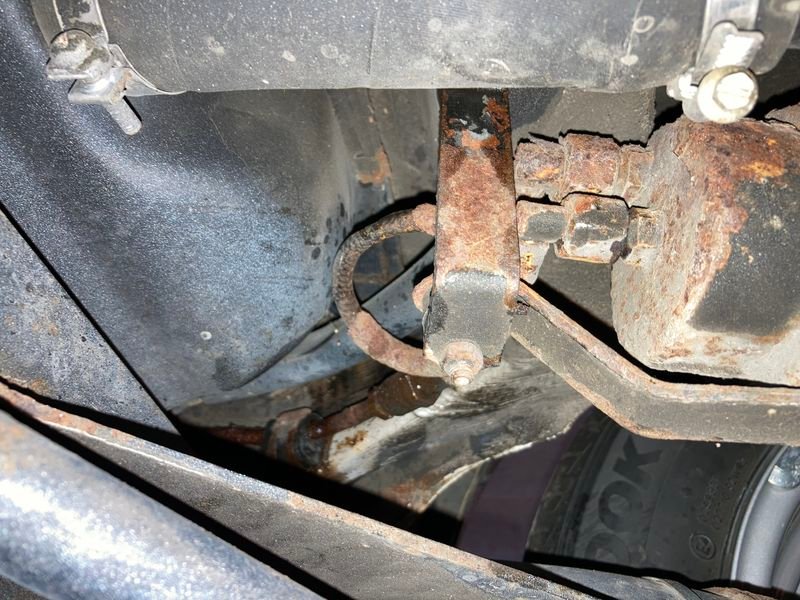

Démontage de la pompe, on voit qu'un des supports était HS

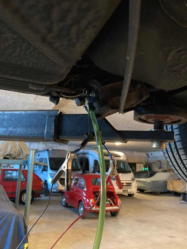

Vidange du réservoir

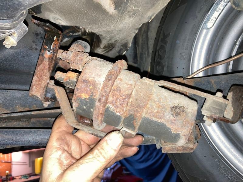

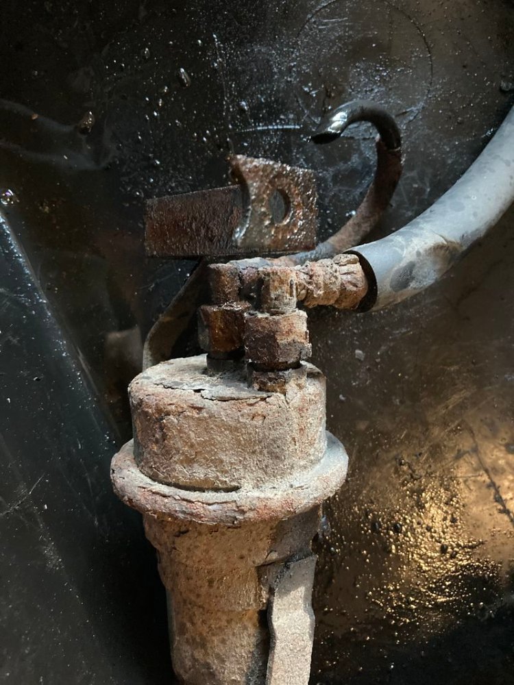

L'accumulateur, dans un sale état

A savoir que la voiture fonctionnait très bien, sans fuite, des problèmes d'injection, Incroyable quand même quand on voit l'état de l'ensemble du circuit carburant.
Les pièces en acier sont parties pour un traitement par sablage et thermolaquage. L'ensemble des tuyaux, l'accumulateur et la pompe seront remplacés par des pièces neuves, toutes la visseries également
