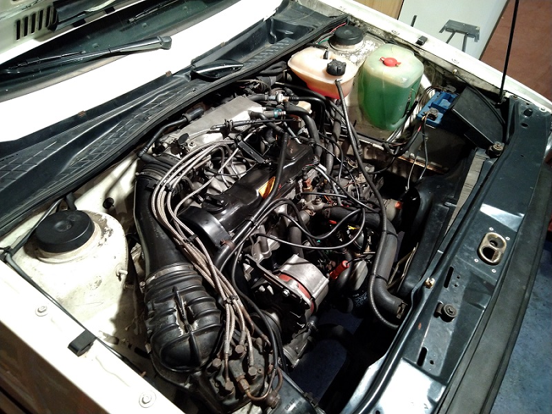

On vous ment. Les choses se suivent et se ressemblent. Cette photo ressemble à celle de 2013, à ce stage et ce démontage tout seul, comme un grand du moteur pour sa réfection. Mais le temps a passé et les kilomètres aussi.
On arrive à cette soirée de septembre 2019, une soirée comme une belle addition à la fin d'un restau : un moteur sans jus, sans huile, une carcasse fanée et sans intérieur qui ne peut plus se mouvoir et que tu échoues sur un trottoir à la force des bras. C'est la fin du repas et maintenant il faut payer. Les choses se suivent et se ressemblent. J'aurais eu 349489 raisons de penser le contraire, mais c'en était ainsi. Il fallait faire quelque chose parce que tout ça me faisait beaucoup de peine et ne pouvait pas rester en l'état.

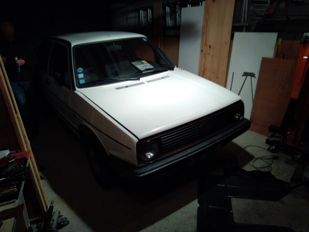

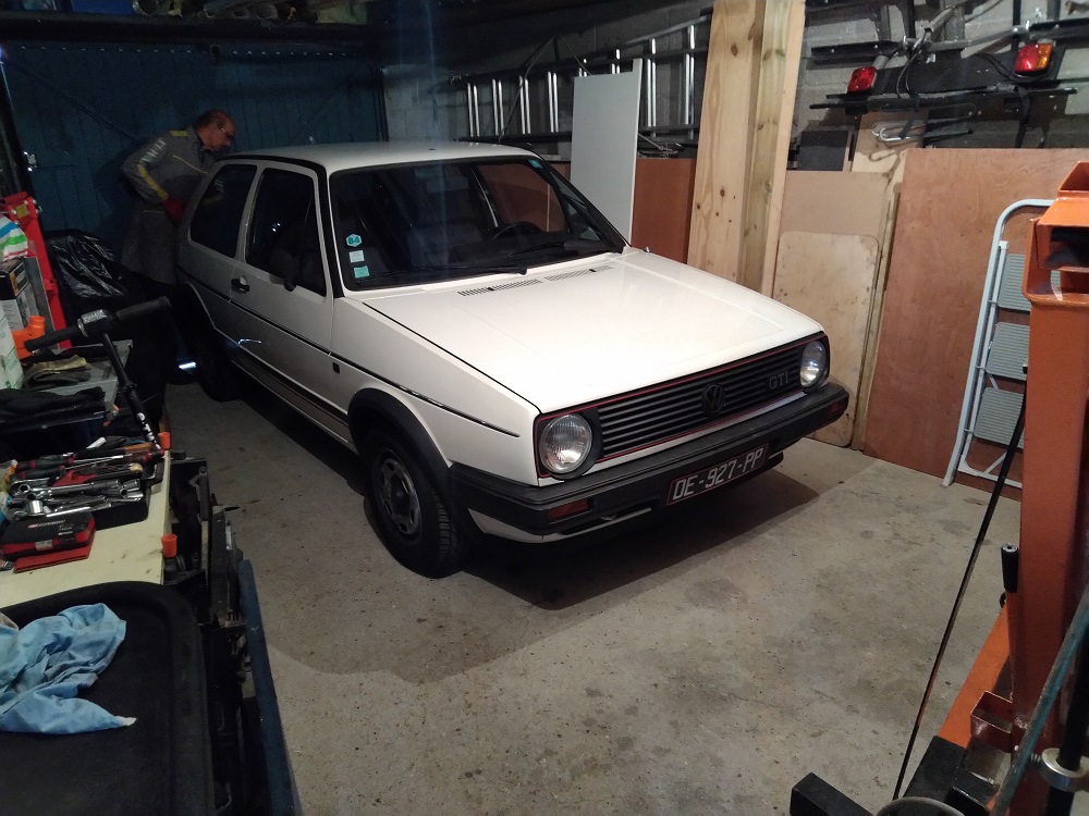

C'est comme ça que je me retrouve dans ce garage à photographier cette voiture qui même si en état de parler semble avoir bien mal à la gorge. Nous sommes en octobre, et mes talents de photographe n'ont décidément pas évolué depuis la page 1.

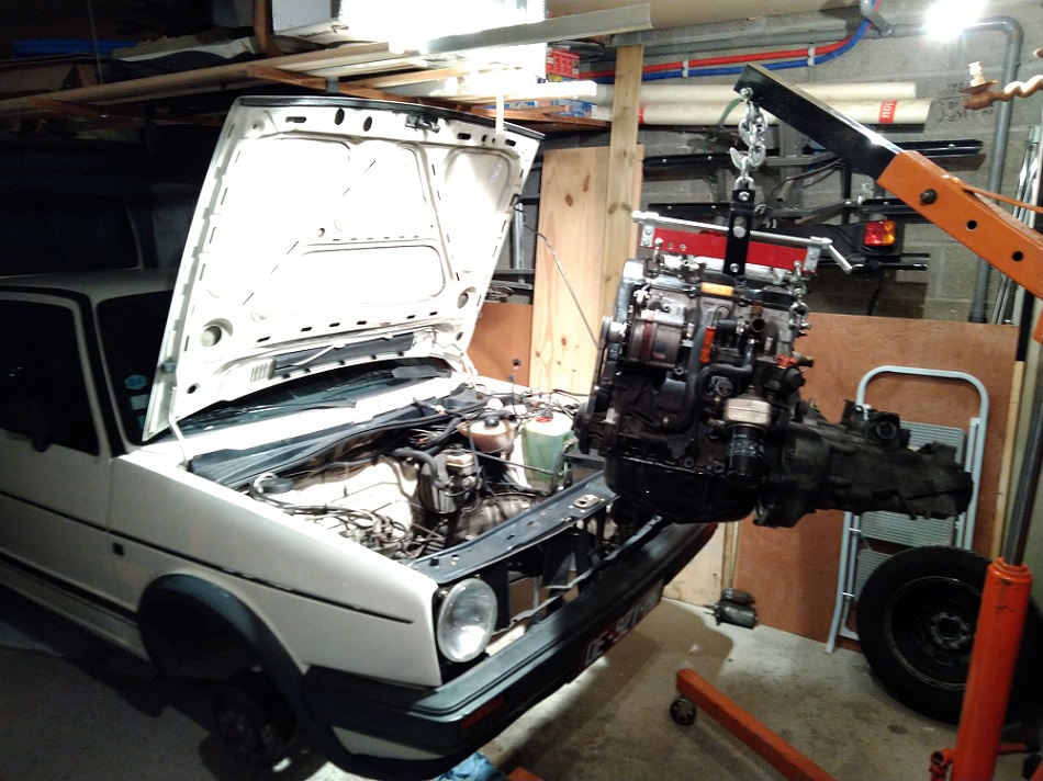

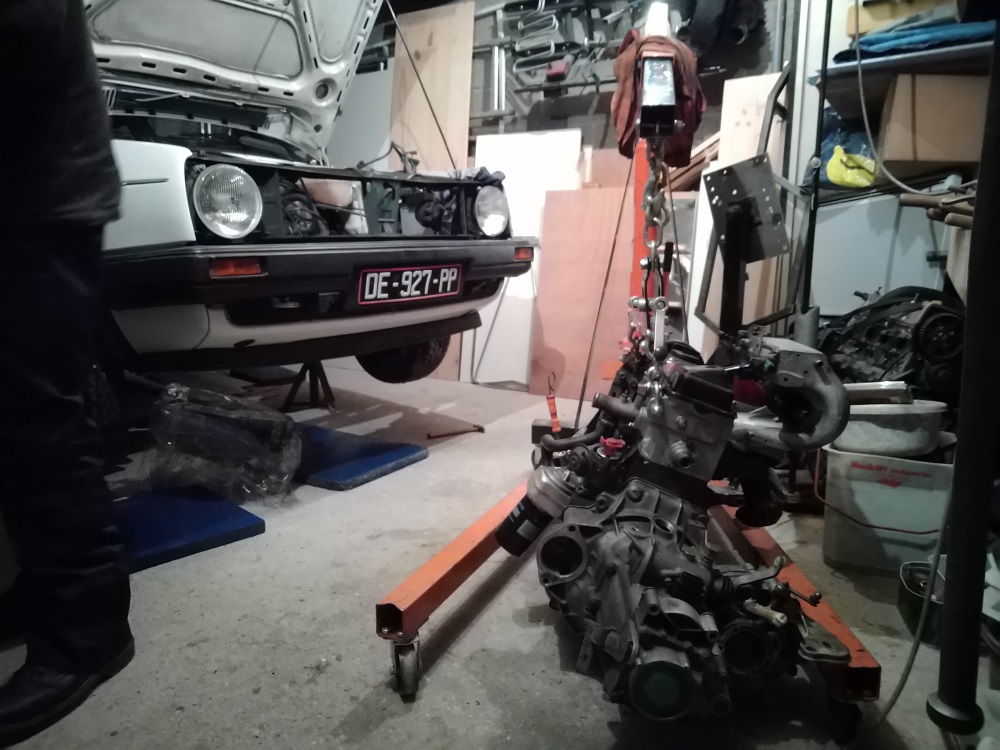

On sort le tout. Viens me voir.

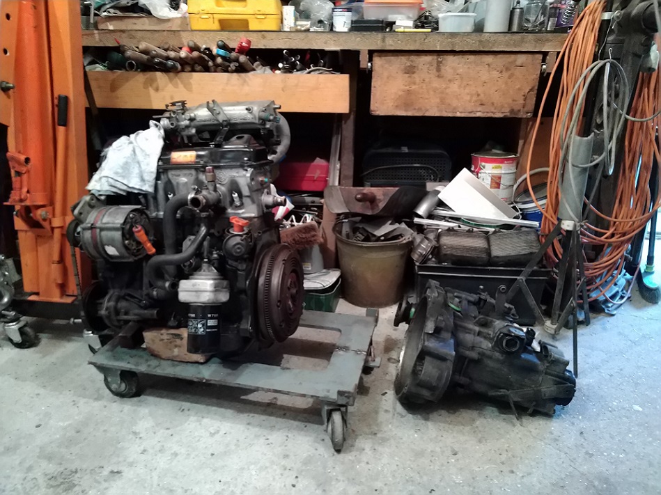

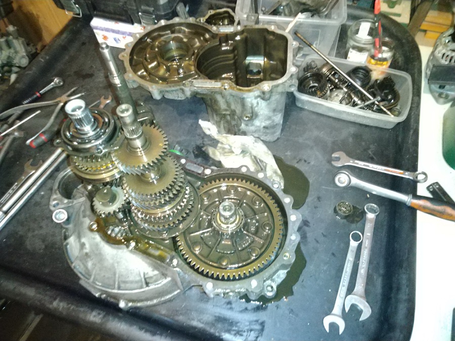

Moteur et boîte désassemblés. On va commencer par...

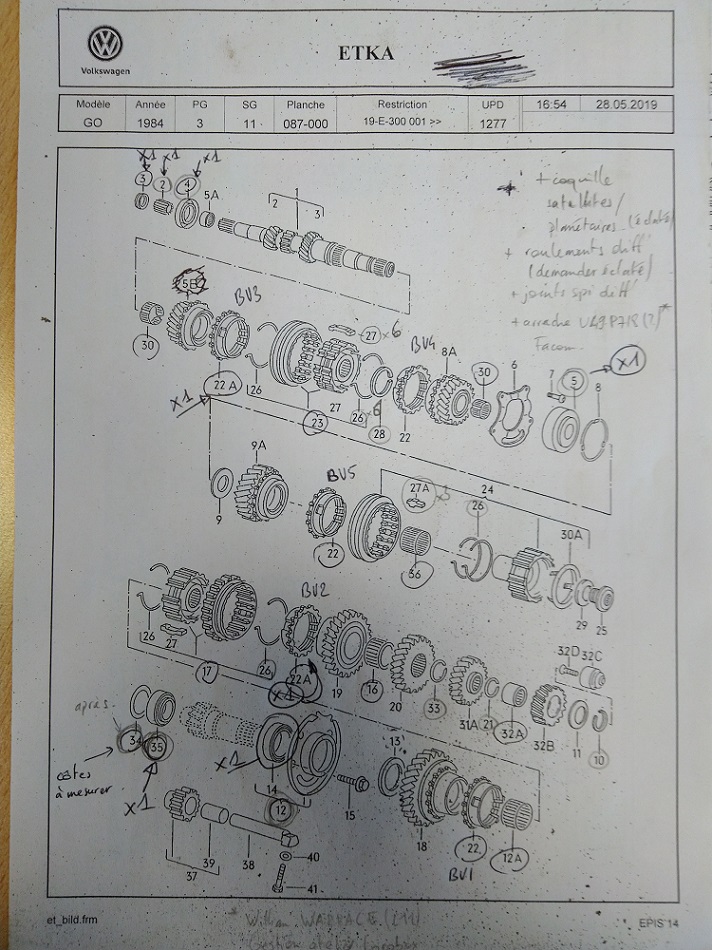

...la boîte. Pas de temps à perdre ! Fin de la première après-midi.
La chasse aux trésors commence
Interlude
Interlude

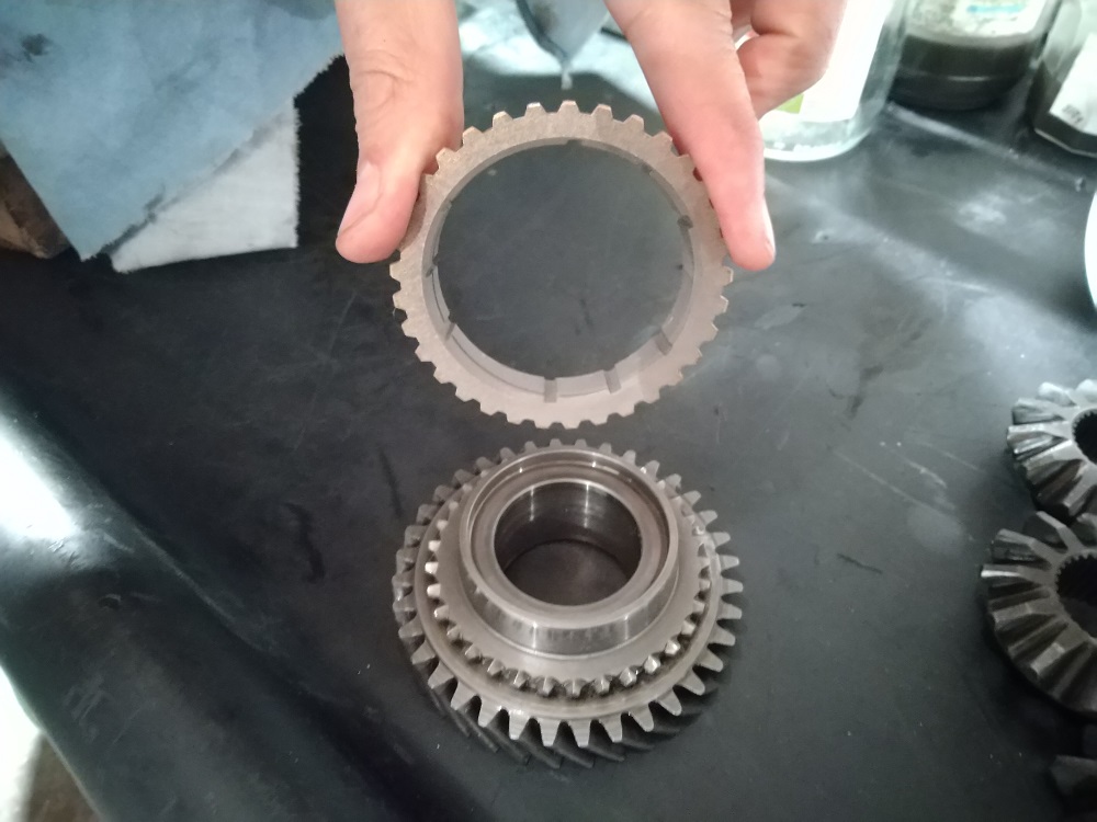

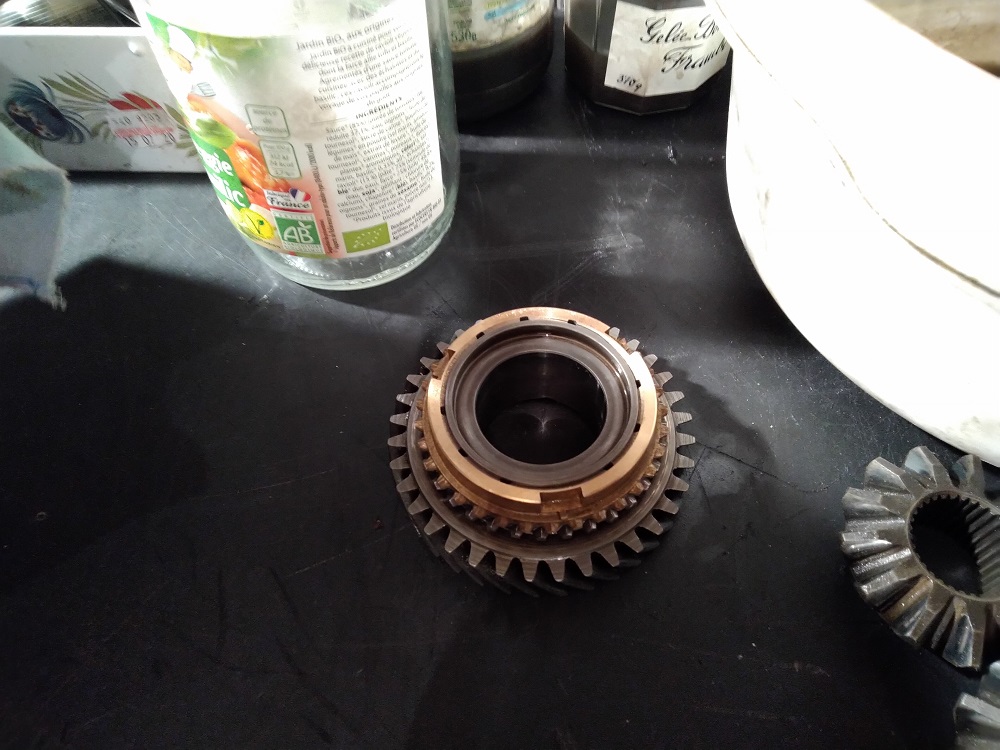

Ceci est un synchro
Ceci est un synchro
Ceci est un synchro et son cône de friction... rôdés avec la recette du chef !

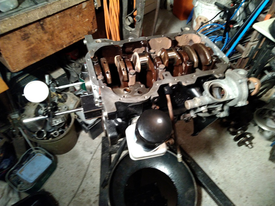

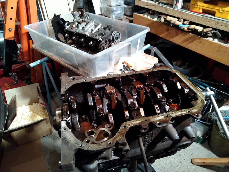

Intéressons-nous à ce bas moteur

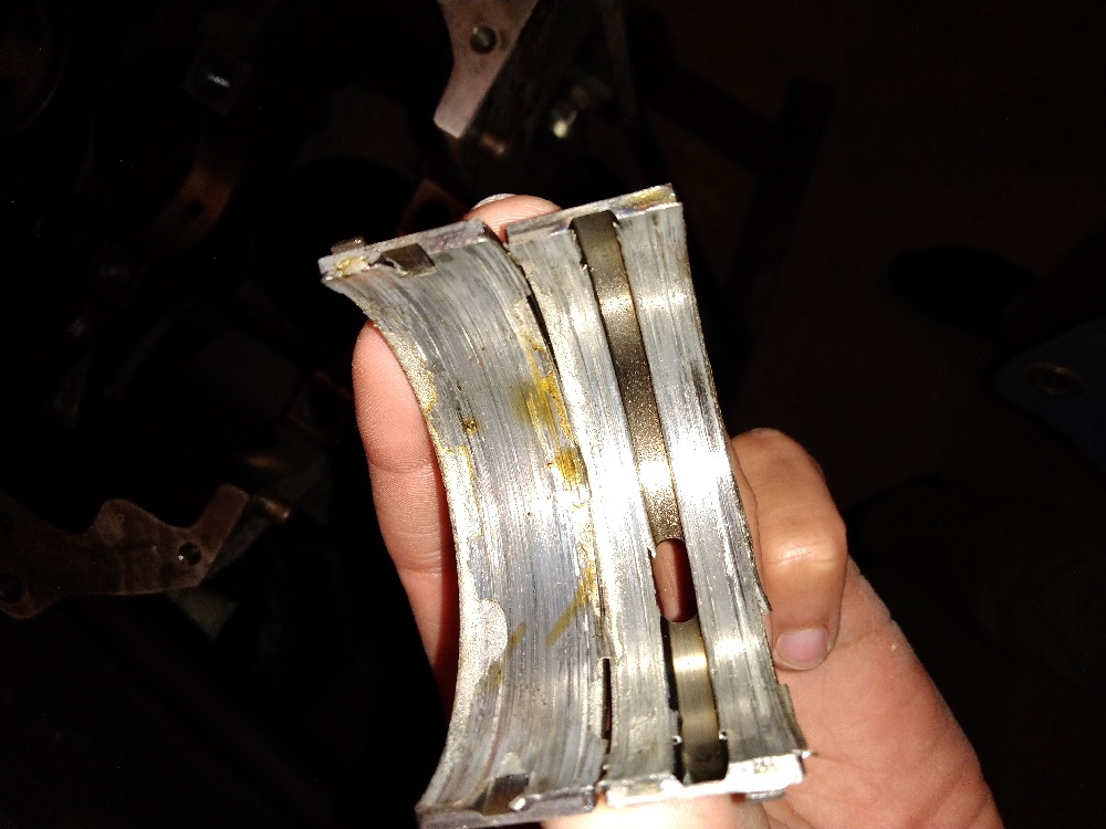

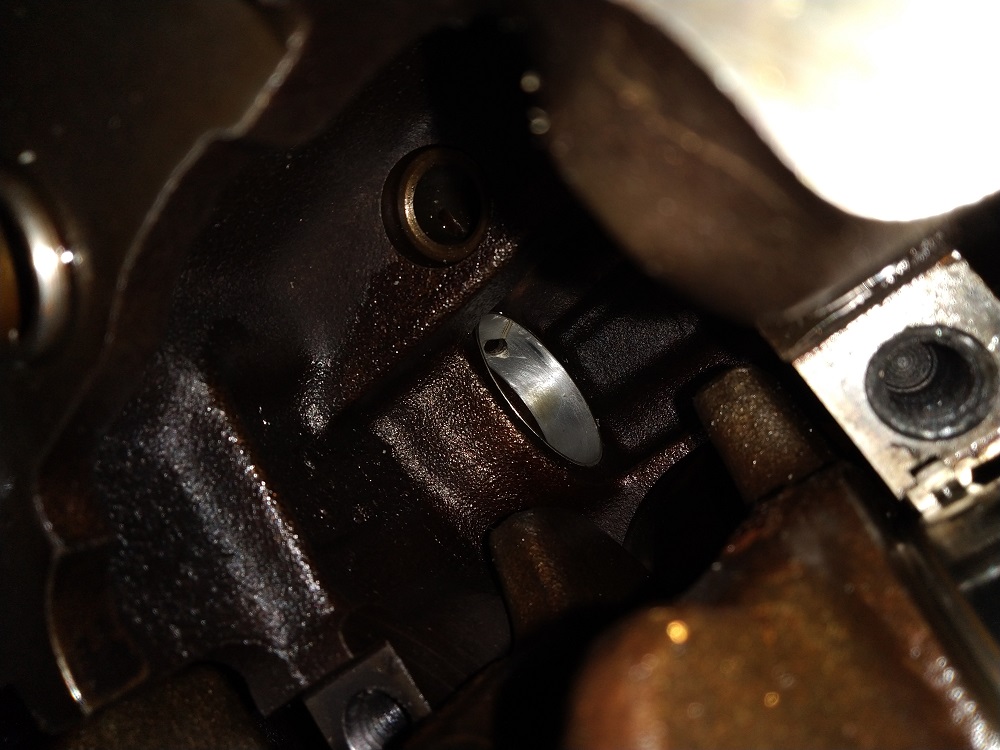

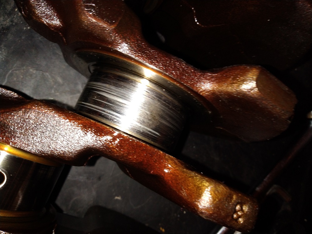

Manetons : OK. Tourillons : ...
On sait d'où proviennent les copeaux de la page 4...
La bonne nouvelle : on l'a eu, ce coussinet d'arbre intermédiaire du fond !

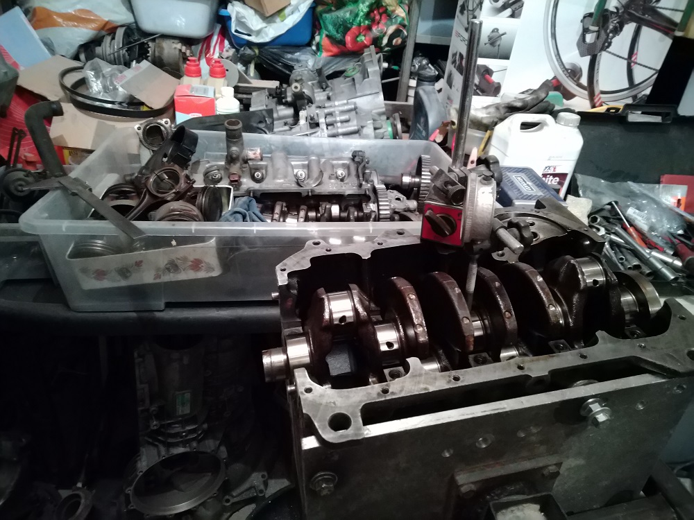

Montage d'un vilo de GU et contrôle

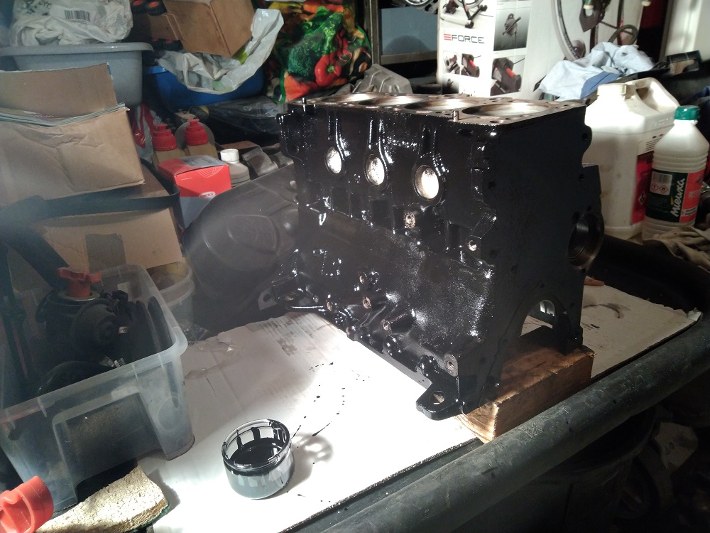

On en profite pour colorier le bloc

Contrôle des jeux axiaux

Enfin. 9A refaite. Roulements à billes, synchros, pignon de marche arrière, joints, butée d'embrayage avec son disque et diverses pièces qui échappent à ma mémoire... remplacés avec une bonne vidange à la 75W90 par-dessus le tout. Les satellites et planétaires étaient usés et ont été remplacés par des exemplaires provenant d'une boîte avec moins de km. Le sirènement provenait d'un jeu axial de l'arbre primaire.
Une passe a été faite sur le bloc. Usure des chambres de 0,02 mm, tout va bien ! On remplace les segments et le vilebrequin marqué, et on met des coussinets neufs avec. Une pochette de joints et un passage à la Restom plus tard le bloc était remonté. J'en ai profité pour changer les bougies et nettoyer le filtre à air, remplacer quelques durites d'eau, les roulements avant et de l'alternateur, le démarreur, le câble de compteur, le câble d'accélérateur et le silentbloc sur la pédale, les rotules de direction, les coupelles de suspension avant, le cardan de colonne de direction (par du Mecatechnic... j'ai du jeu) et mon hôte m'a aidé à monter les manos ! :jevole:

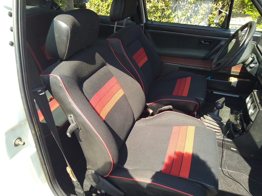

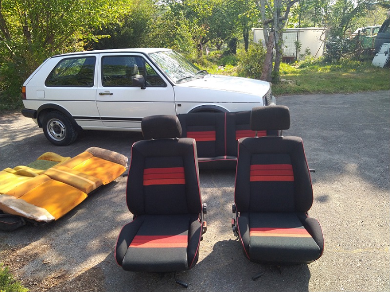

L'intérieur !! :jevole:

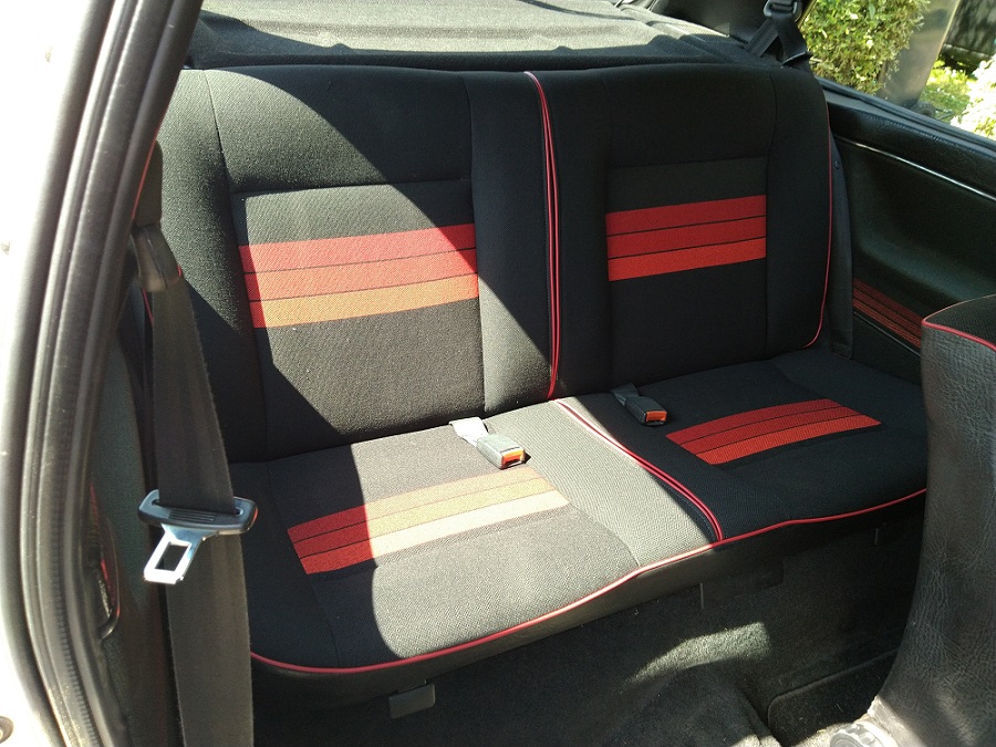

Un autre rêve au long terme réalisé. J'ai fait rapatrier les sièges fraîchement terminés juste avant le confinement -ouf-. Super content, cet intérieur a de l'allure par rapport à ce que j'ai toujours connu :biensur: je me suis déjà retrouvé à sortir pour le regarder dans l'habitacle, tête collée à la vitre, en loucedé pour éviter que le proprio ne me remarque :lol:

Ton intérieur à de la gueule ! Chouette ! :up:

Bravo super travail, l'intérieur est magnifique!
