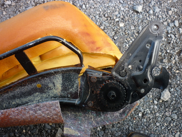

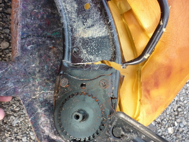

Le petit souci de Recaro est identifié, je pensais que c'était juste la petite barre de renfort, j'en profite pour faire réparer aussi le tissus du support latéral extérieur usé.

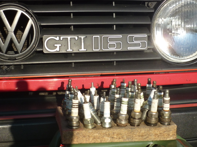

En rentrant à la maison, je contrôle les bougies: toutes blanches, il manque bien de l'essence.
Je vérifie le petit filtre du régulateur de pression: rien, nickel! Mer.., il va falloir changer encore la pompe!
Le lendemain, 20°, je vais essayer l'auto sans avoir rien fait d'autre, elle prend 6500 sans problème et les bougies ont retrouvé leur belle couleur brun clair!

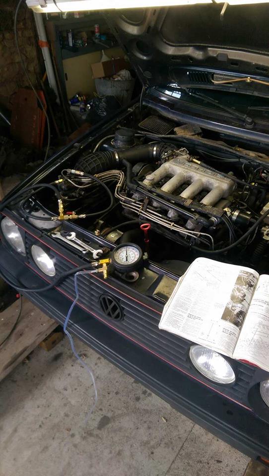

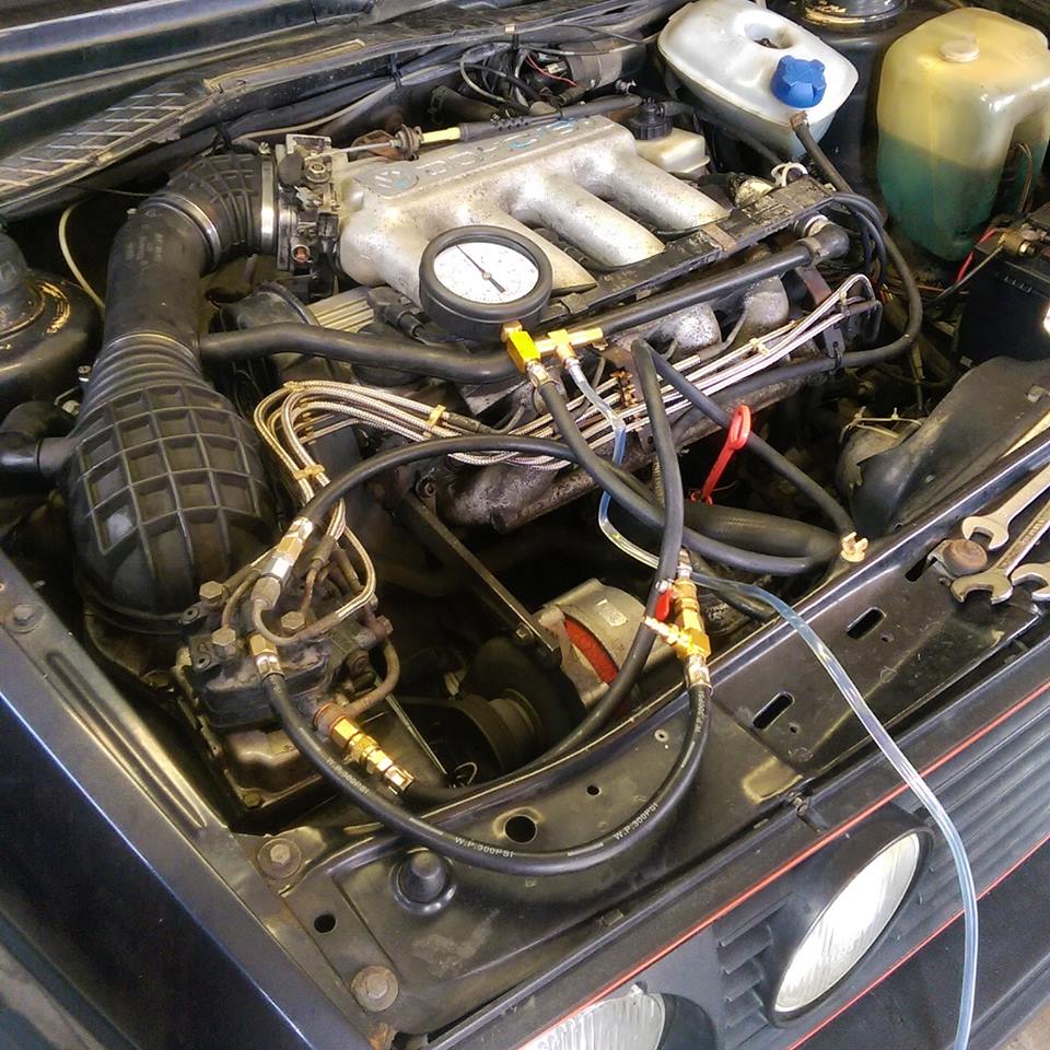

Salut, comme dit vwmathieu il te faudrait tout mesurer niveau pressions. Je l'ai fais hier sur ma 16s, avec la rta et cette video: https://www.youtube.com/watch?v=58I2Cd1kszA (je n'ai pas réglé le wur)
@Vwmathieu, je veux bien tes fiches pour voir si j'ai raté quelques chose ou pas
J'ai mesuré avec le kit acheté ici en début de semaine: http://www.ebay.fr/itm/272121158089?_tr ... .S1.R1.TR1 Après mesure toutes mes pressions étaient bonne, j'ai retesté aujourd'hui et une pression à chaud a un peu augmenté mais pas les autres mesures, enfin bref je pense que le matériel est fiable en utilisation occasionnelle, et j'ai réussis à tout brancher avec les raccords fournis.
Et pour voir s'il y a une fuite sur le circuit c'est vraiment top!!

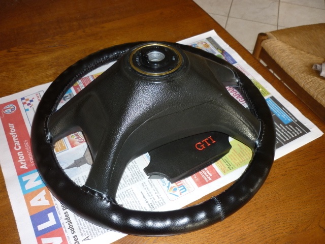

Avec quoi, tu as peint le GTI en rouge sur ton volant ?

de la peinture !!!

Jusqu'à là, tu m'apprends rien, mais quel type de peinture vu que c'est du plastique, que les habitacles chauffent sacrément avec le soleil, ...etc...
Re: 16S de 1986 Rouge Tornado.
@david33 pourquoi te pose tu la question ce n'est pas d'origine

Parce que c'est sympa, discret et cela ne dénature pas le volant.
