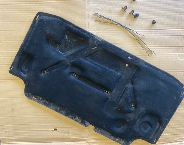

[David33] VW Golf 2 GTI 16S (03/87) => Boulette du jour

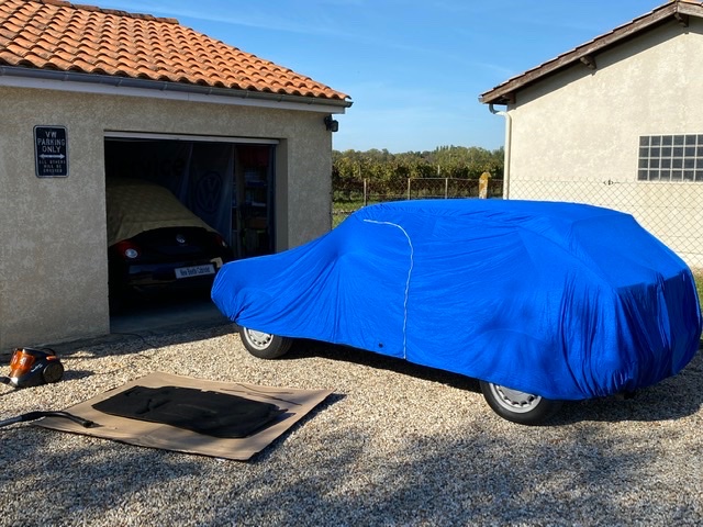

La boulette du jour :
En voulant aspirer la protection phonique qui se trouve sur le capot en papier maché plus feutrine, la protection phonique m'est tombée dessus ! 😤😡👎
Elle est en piteux état 🥴... il y a des traces qui ne partent pas.🤢😢🤷🏽‍♂️
Je ne sais pas comment restaurer cette protection. Vous avez la votre dans quel état ?🤔

Sur la gti 8s il n'y a pas cette protection.
Enfin il me semble...

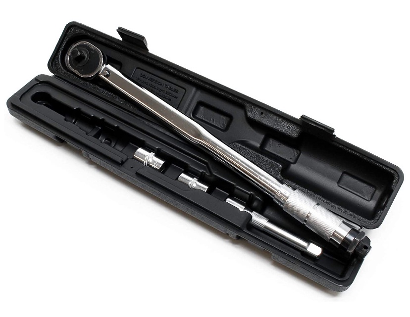

David33] VW Golf 2 GTI 16S (03/87) => Serrage au couple prescrit
daniel 33 a écrit : ven. 9 oct. 2020 14:14Je dirais même que 10N.m tu le defais à la main sans clé 😁😁
Ne pas confondre des N.m avec de daN.m, le rapport est de 10 😟
Des roues, en fonction du diam de la vis, c'est aux environs de 10, oui, mais daN.m 👍
Mon cher daniel33
Entre le vissage du couvre-culasse, le serrage de la cardan et la mise en place des goujons qui tiennent la jante "Montreal", je n'ai pas fait d'erreur cette fois-ci ... j'ai tout serré pareil !!!🤣🤣🤣
Je déconne, bien entendu :hourra:

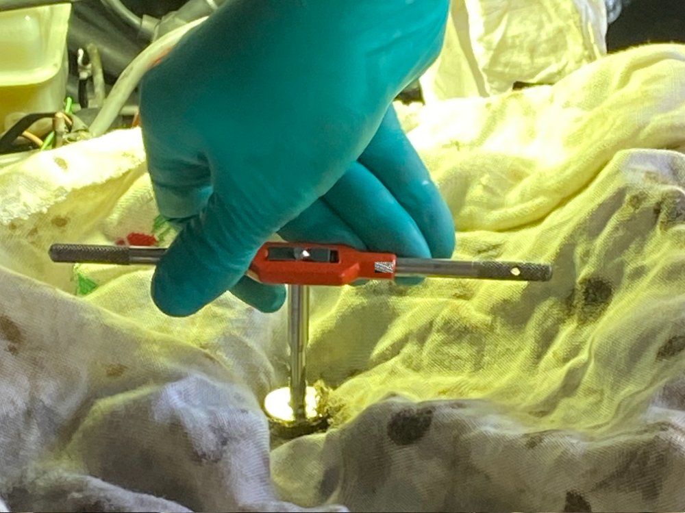

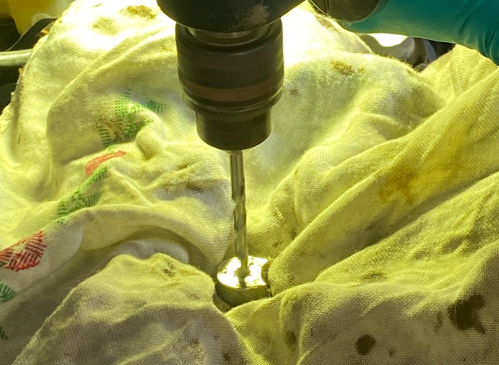

[David33] VW Golf 2 GTI 16S (03/87) => Réfection pas de vis sur la culasse
daniel 33 a écrit : ven. 9 oct. 2020 21:04Un taraudage foiré, il n'y a que 2 solutions, tu passes au diam plus gros ou du mets un filet rapporté pour rester comme à l'origine, quoi qu'il y a une troisième solution, si tu peux tu mets un bout de tige filetée serrée en bout de taraudage et tu y mets un écrou dessus et normalement ça fonctionne 👍
J'ai suivi tes conseils🧐👍
... j'ai taraudé et j'ai fini par une tige filetée et double écrous dessus, faute de ne pas avoir trouvé Une vis en 6x55 voire 6x60 🙅🏻‍♂️🤷🏽‍♂️
Je t'invite à lire en détail la page précédente et à donner ton avis.😉

Je comprends pas pourquoi tu n'as pas pu remettre ta vis d'origine, elle était trop longue ? Est ce que tu as cassé le petit linguet qui sert à mettre en place le filet ?
Je confirme, pas d’isolation phonique sous le capot des 8S, je ne savais d’ailleurs même pas que les 16S en avaient !
Je réserverais ça au GTD qui claquent ! Le remet pas, tu aura encore une plus belle symphonie du KR !
daniel 33 a écrit : mar. 13 oct. 2020 10:52 Si c'est pas débouchant, je mettrai pas de graisse, si tu veux pas mettre un coup de soufflette après avoir super protégé, l'aspirateur pourra peut-être faire le job, désolé pour ton invitation mais mes 2 semaines prochaines sont complètes 😟😟 pas facile la vie d'un vieux 😁😁😁
C'était pas débouchant, donc j'ai suivi ton avis :tropfort: :tropfort: ... pas de graisse. Un ami est venu m'aider. On a tout protéger tout autour du trou. :suspect:
Pendant que l'un perçait, l'autre aspirait ... on a fait cela bien. J'ai déjà assez de soucis avec cette GTI 16S pour m'en créer d'autres. :bizarre:
Quand au vieux jamais dispo :old: ... je fais avec :pasglop:

Pour moi il n'y a que les golf 2 à moteur diesel qui ont d'origine cet isolant. Suffit de regarder les magasines ou essaie de presse pour voir qu'il n'y en a pas.
C'est pas "d'origine" alors ne le remet pas :lol:

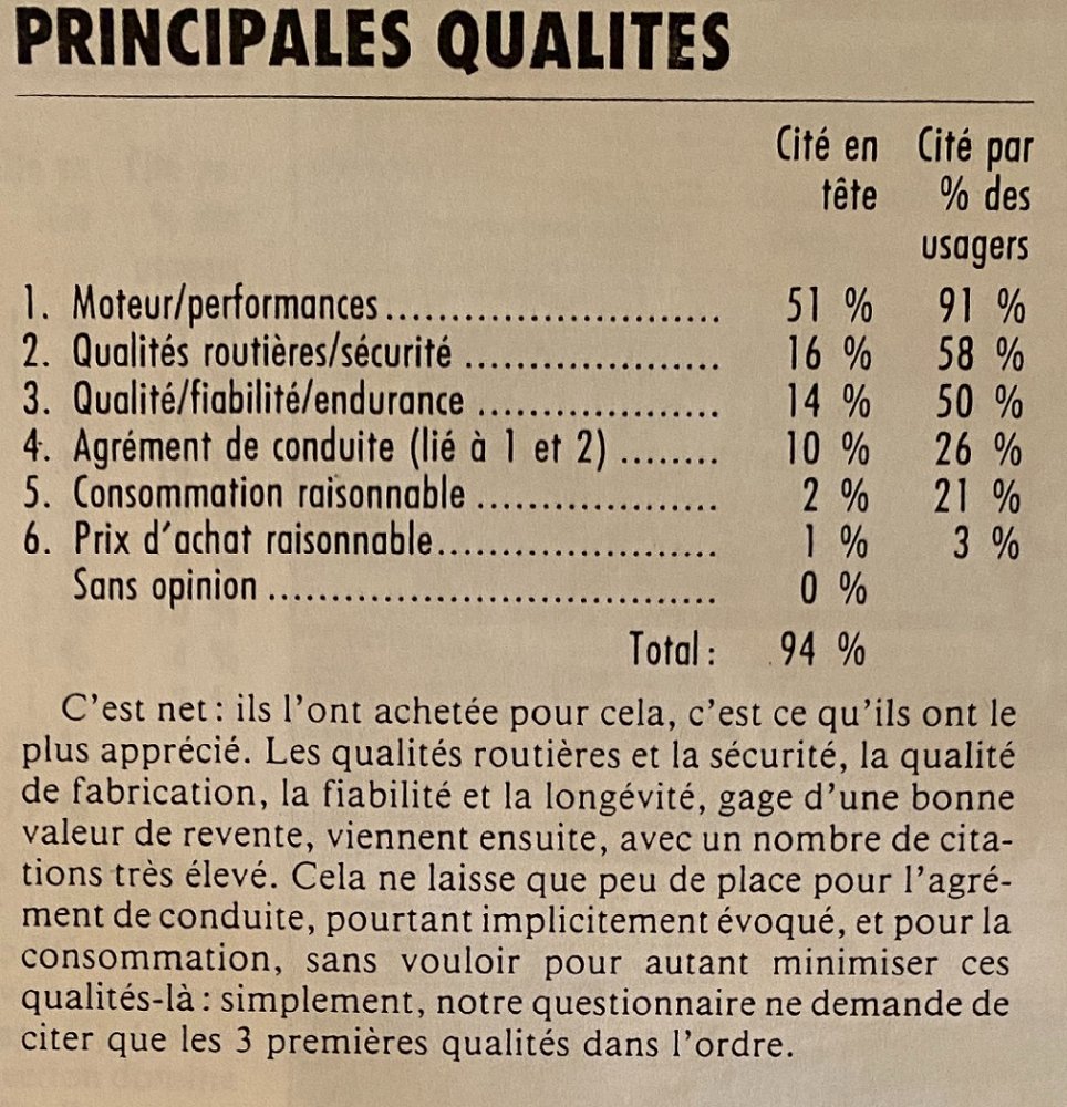

Pour rester sur le sujet de la Golf II GTI voire GTI 16S, si l'on regarde les bilans "fiabilitée des propriétaires parues dans la presse, on se rend compte que la Golf II GTI a une excellente note et la GTI 16S une note à peine inférieure. :bravo:
Je vous invite à lire le référendum des propriétaires des deux versions pour vous rendre compte que les qualités et les défauts de la Golf II trouvaient à l'époque, sont encore et toujours les mêmes 30 ans plus tard. :bizarre: IMPRESSIONNANT même !!! :up:

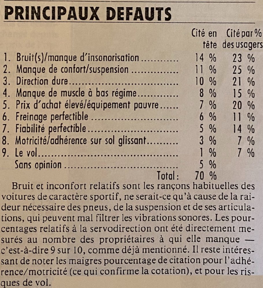

Chose qui me fait rire ... c'est le bilan des proprios à l'époque :
Regardez dans les points positifs le 3ème point cité :
Regardez dans les points négatifs le 7ème point cité :
Si cela vous intéresse, je reviendrai sur ce référendum, c'est fort enrichissant, même si de nos jours, l'utilisation d'une Golf II GTI/GTI 16S n'est pas la même qu'en janvier 1991 (date de la parution de l'article).

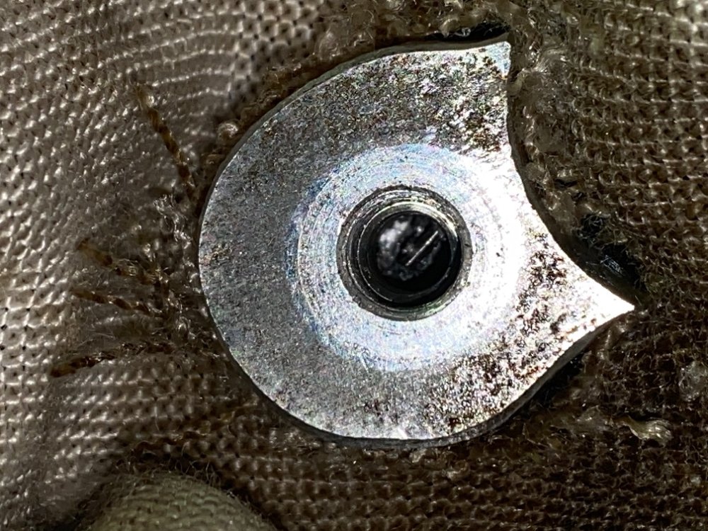

[David33] VW Golf 2 GTI 16S (03/87) => Remise en état mécanique
daniel 33 a écrit : sam. 17 oct. 2020 21:13
Plusieurs raisons à cela :
1/ L'hélicoil de 6 ne mesure en hauteur que 6mm. Le trou non débouchant fait 1,5 cm. Quand tu mets l'hélicoil dans le trou, tu es obligé de le mettre au fond pour le bloquer.🤷🏽‍♂️
2/ La vis d'origine en 6x50 était foirée aussi au début du pas de vis. On ne remet jamais une vis foirée🙅🏻‍♂️
3/ L'hélicol n'allant pas Jusqu'en haut du trou non débouchant, quand j'ai posé le couvre culasse, la vis 6x50 n'était pas assez longue pour choper le pas de vis de l'hélicoil🧐
4/ Mettre un deuxième hélicoil, l'un sur l'autre ... cela ne se fait pas, ce n'est pas qualité 😱😤👎et surtout techniquement, il faut casser l'arrêtoir de l'hélicoil du haut. 🤔A cela, c'est compliqué de visser le premier pas de vis du premier hélicoil puis de choper le pas de vis du deuxième hélicoil.🤷🏽‍♂️
5/ il existe une solution fiable, facile à réaliser et peu onéreuse. La tige filetée avec un écrou et un contre-écrou.😉
[David33] VW Golf 2 GTI 16S (03/87) => Protection phonique au niveau du capot moteur
risopo a écrit : sam. 17 oct. 2020 19:49Sur la gti 8s il n'y a pas cette protection.
Normal, tu as la GTI du pauvre !!!🤣🤣🤣
Trêves de plaisanterie qui est en totale opposition avec mes réelles pensées sur la Golf II GTI que j'affectionne tant, je n'en avais vu que sur les GTD 80 ch.
Même les finitions plus basiques en Golf II TD 80 ch n'en disposent pas. 🤔
Un détail quand qui a son importance. Quand je regarde l'isolation sur les GTD 80 ch que je connais bien vu que j'en ai eu une, l'isolation phonique semble être différente de celle que j'ai. Dès que je peux, j'essaye de vous réaliser un comparatif. 😉
En ce qui concerne les GTI 16S, j'ai regardé les photos que j'ai en stock (près de 350), je n'ai pas trouvé de protection capitonnée du moteur. Moi, même, je l'ai vue lors du jour de la livraison, mais après, je n'y ai plus prêté attention ! 😃😉
Je reconnais que lorsque je regarde une auto qui me plaît, je ne regarde pas trop l'isolation phonique.🤷🏽‍♂️ Je sais, ce n'est pas bien ! 😤👎🤣🤣🤣
J'ai regardé aussi sur les quelques livres🧐 que j'ai sur la Golf II. On ne voit pas de photos de GTI 16s ou GTI 16v où l'on peut observer le moteur et la face intérieure du capot.🤷🏽‍♂️
Après la mienne est passée par le service individual ... est ce aussi dû à cela, si mon auto en dispose ? 🤔
Je vais posé la question à l'ancien propriétaire, mais vu le marquage du capot, l'état des fixations, cela paraît dater de la conception de ma GTI 16S, ce qui me laisse penser que cela est d'origine.

"5/ il existe une solution fiable, facile à réaliser et peu onéreuse. "
Une solution encore plus facile et surtout plus élégante c'est une vis, tout bétement !
En M6 , vis à tête cylindrique on trouvent toutes les longueurs (de 30mm à 160mm) et qualités possibles : acier, inox alu etc.
Tige fileté ? vous êtes sérieux, la ?
Cordialement

Pour ce qui est de la pose d'un helicoil, je ne suis pas spécialiste, par contre j'en ai déjà posé, j'ai aussi regardé des tutos et les modes d'emploi, ça ne se pose jamais en fond de filets, le premier filet doit être légèrement en dessous du haut du perçage, le linguet doit être cassé, avec cette méthode, ça te permet de remettre la vis d'origine, par contre je pense que tu as eu raison en n'en mettant pas un second.
En général j'affirme que ce dont je suis certain.

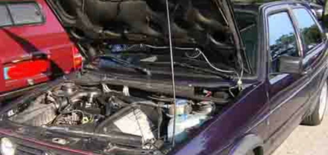

yannis a écrit : dim. 18 oct. 2020 00:18Je confirme, pas d’isolation phonique sous le capot des 8S, je ne savais d’ailleurs même pas que les 16S en avaient !
Comme je l'ai dit un peu plus haut, je pense que c'est lié au fait qu'elle soit passée par le service personnalisatioN de Volkswagen.
Je viens de passer plus d'une heure et demie sur les forums et sites qui parlent de la Golf 2 GTI 16s/16v, ... on ne trouve que des protections vendues comme celle que l'on trouve chez Mécatechnic.
Ces tapis de deuxième monte, sont de piètre qualité Et très différent de ce qu'il y a sur mon capot, qui déjà n'est pas semblable à la protection de la GTD 80 ch.🧐
La mienne dispose d'une ossature métallique et de clips de fixation. D'après ce que j'ai pu comprendre, cette ossature n'existe pas sur les GTD Intercooler. Il n'y a que des des clips tout autour du capot, chose que je n'ai pas. 🧐
Vu les marques sur le capot et l'absence de saleté, de rayure, ou autre impact sur la face intérieure du capot, il est facile de déduire que la protection est d'origine sur le capot de ma Golf.
Bon je vous laisse, je continue à restaurer la protection. la colle sèche.
Le fait de faire des Dioramas pour mes miniatures est le savoir idéal pour réaliser cette remise en état. 🤣😉
