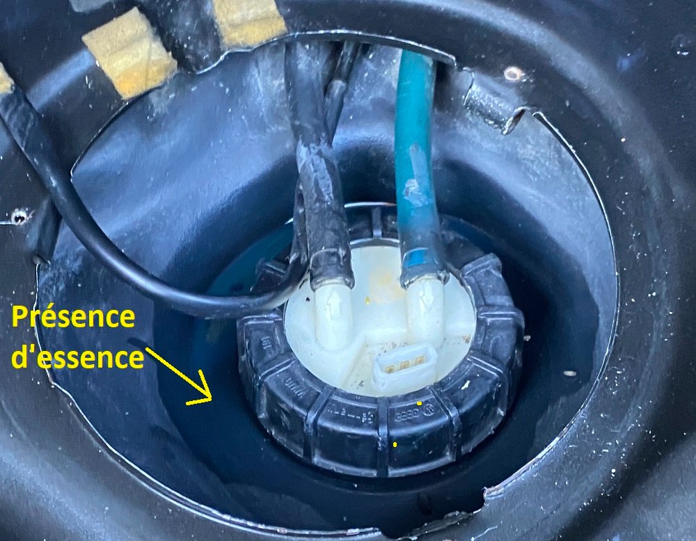

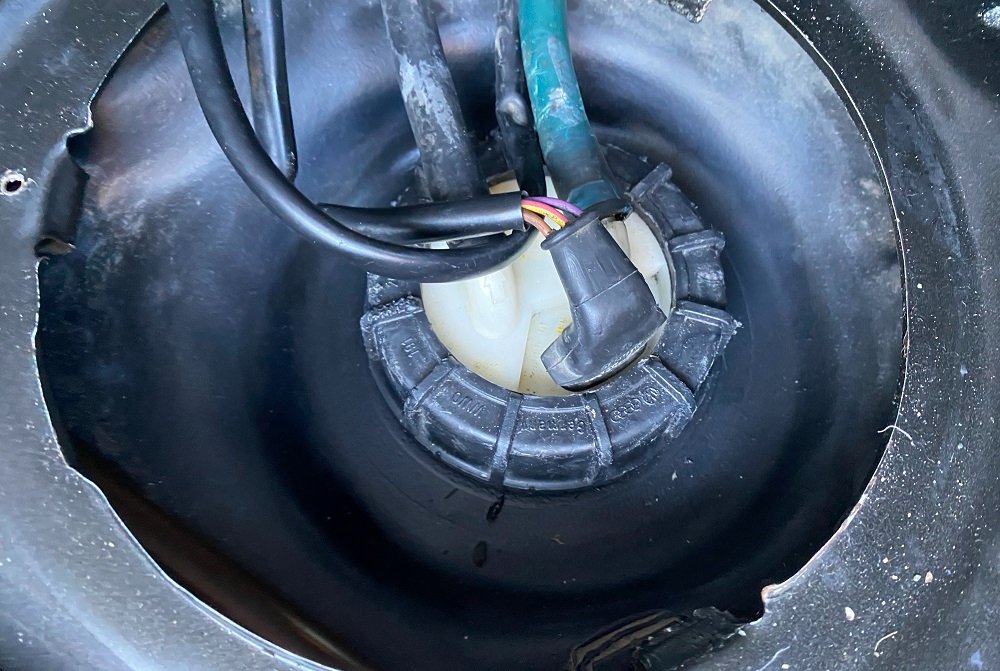

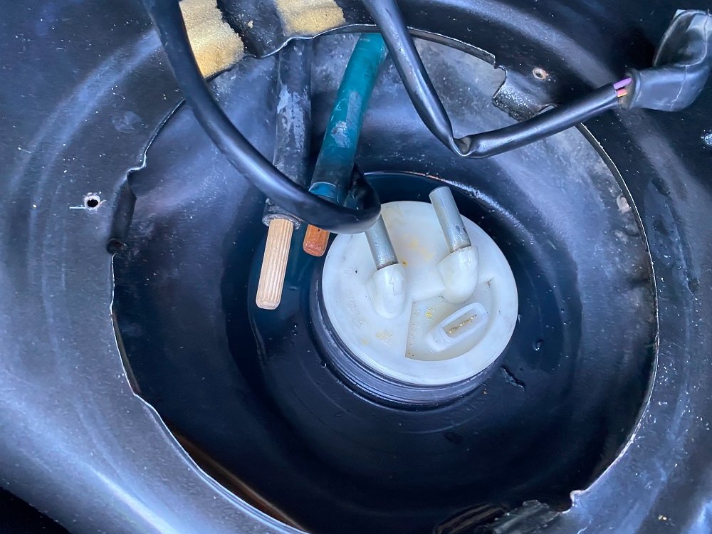

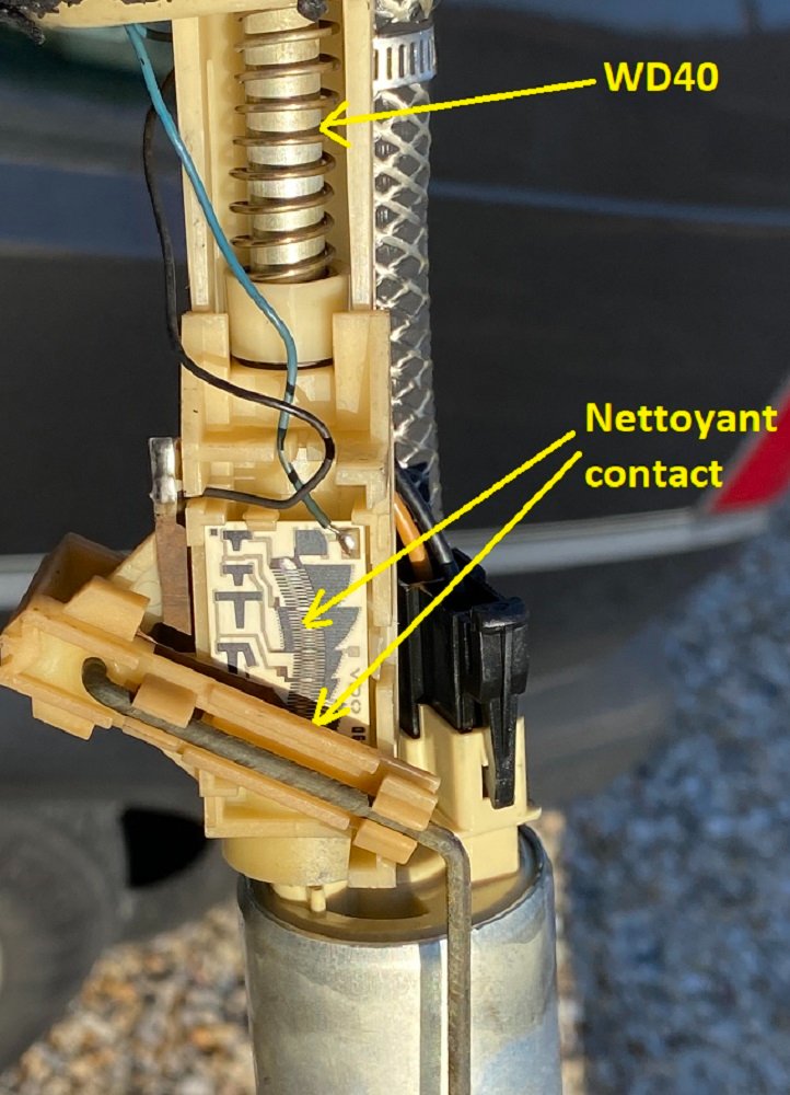

Démarrage sur 3 cylindres et fuite de carburant (acte 2):
Page 31, j'ai fait part d'une fuite de carburant mais aussi qu'une nouvelle fois, je démarrais sur 3 cylindres dès que le moteur était tiède. :evil:
Ivan a écrit : ven. 30 oct. 2020 15:08Je pense que Yannis parlait du couvercle qui se visse. Mais avant de forcer, il faut s'assurer qu'il ne soit pas de travers. :sage:
J'ai vérifié, j'ai trouvé que le couvercle était un peu de travers. Je pense que je l'avais mal vissé.
Du coup, j'ai préféré tout démonté. Pour commencer, j'ai constater que le joint, certes n'était pas très joli visuellement, mais au moins, il semble intègre tout le tour. Dans tous les cas, je vais en commander un neuf.
J'en ai profité pour passer un coup de WD40 et une belle aspersion de "bombe contact" sur le potentiomètre.
Une chose qui m'agace ... le filtre de la pompe de pré-alimentation est sale. Il y même pas un mois que je l'ai nettoyé :triste: :Oh:
Je ne sais pas quoi faire, sachant que le réservoir n'est pas trop accessible de l'intérieur, je ne peux pas trop aspiré dedans et puis l'électricité et les vapeurs d'essence, c'est plus que moyen .... pour ne pas dire que ça faire BOOM ! :herbe:
Cette fois-ci, faute de nouveau joint, j'ai fait différemment, j'ai mis le joint autour du trou de carrosserie et derrière j'ai descendu la sonde et la pompe. En appuyant un peu, je me rends compte que le ressort se comprime, j'ai vissé derrière.
Je pense que contrairement à la dernière fois, c'est mieux vissé, surtout que j'avais l'impression que la sonde/pompe faisait du bruit lorsque l'on bougeait l'auto à l'arrêt ou en roulant.

Si ton pré filtre est encrassé comme ça, le filtre doit être dans le même état, mais avec des particules plus fines, donc ....
Tu peux aussi le démonter et le nettoyer un peu, ça enlèvera le plus gros, tu auras une idée.

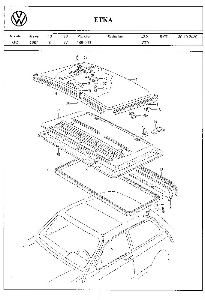

yannis a écrit : mar. 27 oct. 2020 17:34Référence joint de toit ouvrant : 321877209A
Ne prends pas un mecatechnic il est cuit au bout de 3mois...
Volkswagen le vend encore
https://www.amazon.fr/Volkswagen-Genuin ... B01EW21IB6
Suite à ton commentaire, hier j'avais un RDV médical sur Bordeaux, j'en ai profité pour m'arrêter à la concession VW de Lormont qui est sur mon chemin
VW Golf 2 GTI 16S . PHOTO115.jpg (150.56 Kio) Vu 5181 fois
Le magasinier adore les Golf 1 et 2 ... c'est un pro d'Etka ... il est venu voir l'auto, il m'a fait part de nombreuses pièces que l'on pouvait encore commandées mais aussi de certaines qui ne le seront plus d'ici quelques semaines dès la fin du stock. Il est cool, il fait partie des magasiniers qui donnent accès au fichier Etka à ses clients pendant un mois. Certes, c'est temporaire, mais renouvelable. :up:
VW Golf 2 GTI 16S . PHOTO116.jpg (126.24 Kio) Vu 5181 fois
Le jointn°4 est commandé, plus de 96 dispo à Edem .... il arrivera d'ici 15 jours.
Le prix fait très mal au porte-monnaie, mais la qualité a un coût et surtout je n'ai aucune envie de mettre un joint qui va me durer que quelques mois, alors que celui monté par le constructeur de Wolsfburg est encore étanche (certes abîmé), mais en place depuis bientôt 34 ans.
VW Golf 2 GTI 16S . PHOTO117.jpg (206.25 Kio) Vu 5181 fois
Petite question : Je viens de découvrir que j'ai payé une TVA de 18.5% sur la pièce détachée. Depuis quand ce n'est pas à 20% ?
