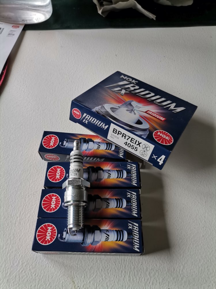

Alors, des news car j'ai reçu le matos cette semaine.
Les W5DPO ne sont plus fabriqués, elles se trouvent à prix d'or sur les sites d'enchères.
La solution sont les NGK BPR7EIX.
L'écartement doit être de 0.7mm, ce qui est le cas.
J'en ai profité pour prendre de l'avance au cas ou la sonde bleu ferait des siennes.
Alors aujourd'hui, on reprend les bases, remplacement des bougies, des câbles, de la tête d'allumeur et du doigt:

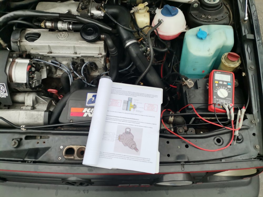

Procédure de réglage Co démarrée et mesure de la résistante du potentiomètre de Co, 550 ohms.
Je n'avais pas bien compris la relation, Co et résistante, car sur un G d'origine c'est 500 ohms, (0 = très riche, 2kO = très pauvre) mais comme l'Eprom est modifié (plus riche) il faut diminuer l'enrichissement en augmentant le résistance du potentiomètre.

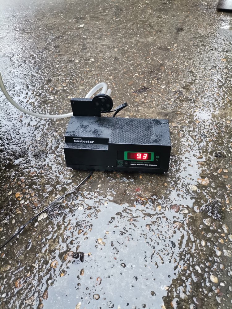

9% :herbe: Tu m'étonnes que mes bougies soient noirs :bravo:
Grâce à François, je s'avais que 500 ohms sur une G préparée, c'est trop riche, je dois être entre 800 et 1000 ohms, je descend donc le Co à 2,2% et je vais faire un tour.

Re: Jim en G
Question à 2 balles : tu relies comment ton multimètre à ton potentiomètre de CO ?
En ligne
Messages : 1734
Re: Jim en G
Tu mesures entre le broche 1 et 3 :D
