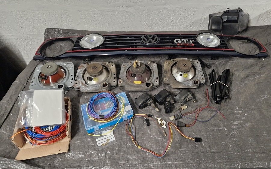

Les commandes/achats que j'ai fait:
- Faisceau électrique tdb avec connecteur (occasion en allemagne) Youhou j'ai pas besoin de le faire, à la base je cherchais le connecteur de l'interrupteur seul :lol:
- Ensemble de connecteurs moteurs pour juste les 2 connecteurs des servomoteurs (occasion en allemagne)
- 3 phares avec servomoteurs (occasion en allemagne)
- 1 interrupteur réglage phare de golf 2 (occasion en allemagne)
- Matos électrique (cosse, fil, gaine PVC, etc) (https://www.autoelectricsupplies.fr/)
- VW classic parts pour vis de réglage de phare et 2 3 autres bricoles
Ce que j'aime sur nos golfs c'est la qualité! Quel bonheur d'acheter de la pièce d'occasion fonctionnel même après 30 ans et démontage ...
Je vous ai fait un petit shoot photo comme d'habitude pour partager cela avec vous :up:
Le phare tout à gauche est celui de ma golf, les 3 autres c'est ceux achetés pour récupérer les servomoteurs

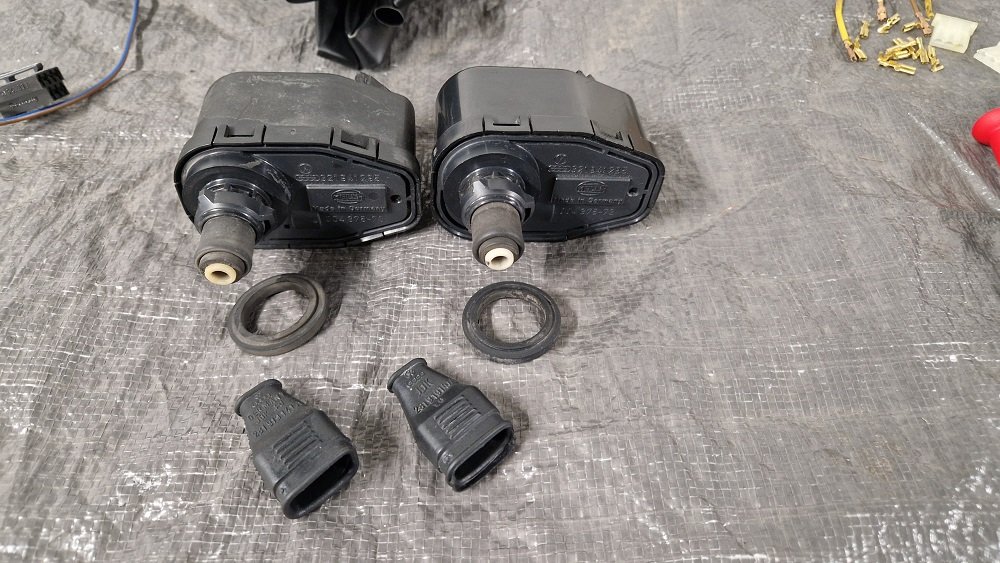

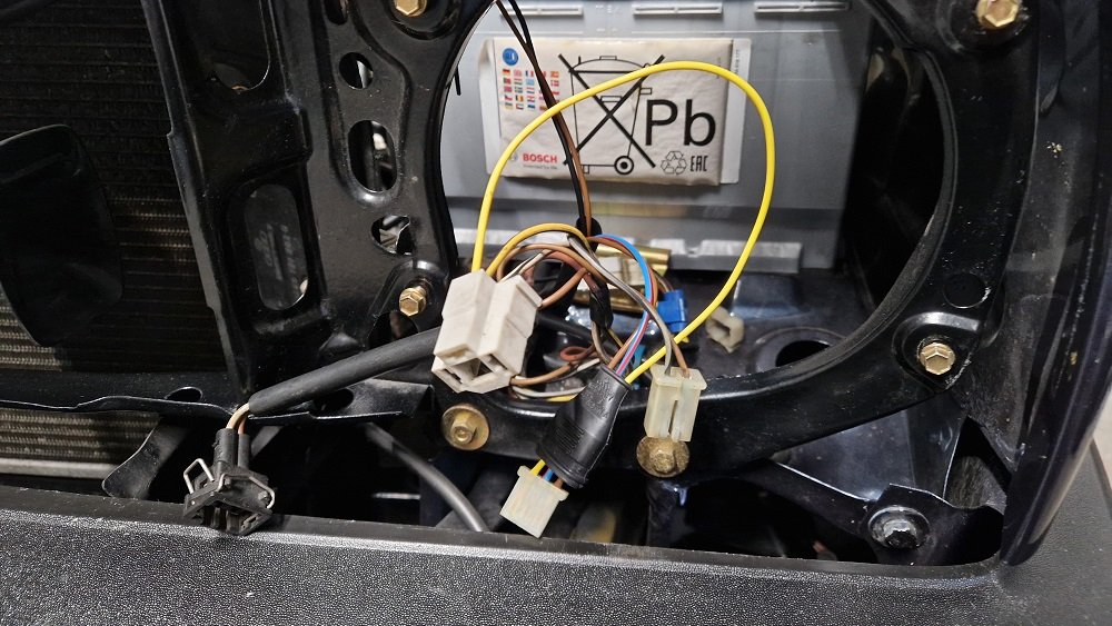

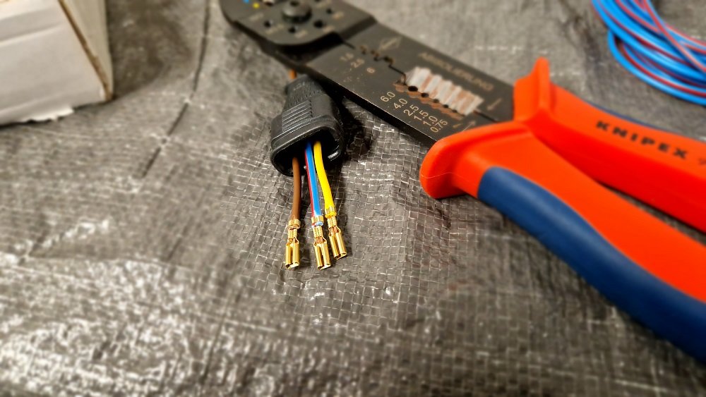

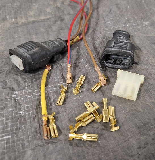

J'ai remplacé les cosses 2,8mm des connecteurs des servomoteurs. Connecteurs et capuchon protection VW !
20221228_114735 - Copie.jpg (111.33 Kio) Vu 4233 fois
20221228_124441 - Copie.jpg (127.8 Kio) Vu 4233 fois

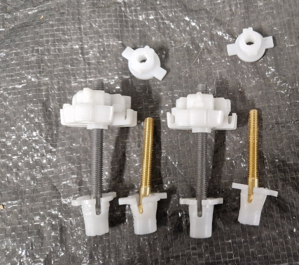

La différence entre vis réglage manu (grise) et les plus courtes pour réglage élec (il faut enlever la pièce plastique du filet)

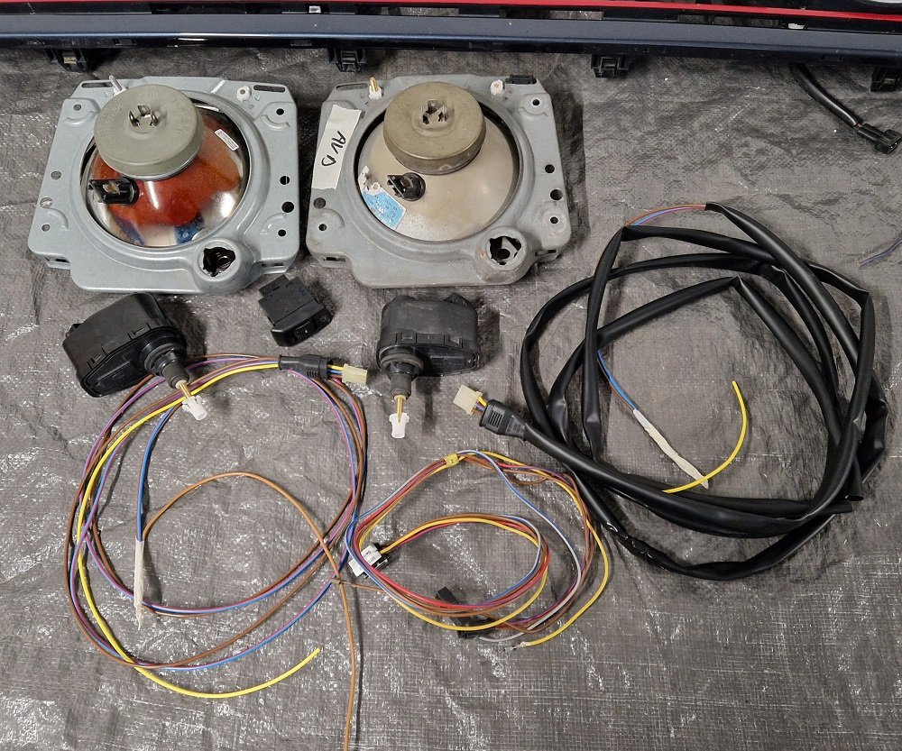

L'ensemble préparé pour la mise en place dans la golf (ajustement et finalisation faisceau sur la voiture directement). Le faisceau AVG est passé dans une gaine PVC déjà dans le compartiment moteur pour l'alarme. Seul le faisceau AVD est préparé avec gaine PVC
20221228_133751 - Copie.jpg (289.81 Kio) Vu 4233 fois

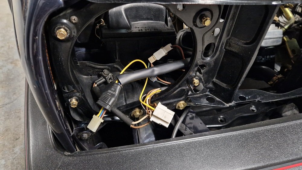

Les faisceaux en place. C'est vite dit mais c'est de la chipote quand on passe par toutes les attaches dans le tablier et autres...
20221228_160502 - Copie.jpg (191.2 Kio) Vu 4233 fois
20221228_160520 - Copie.jpg (179.17 Kio) Vu 4233 fois

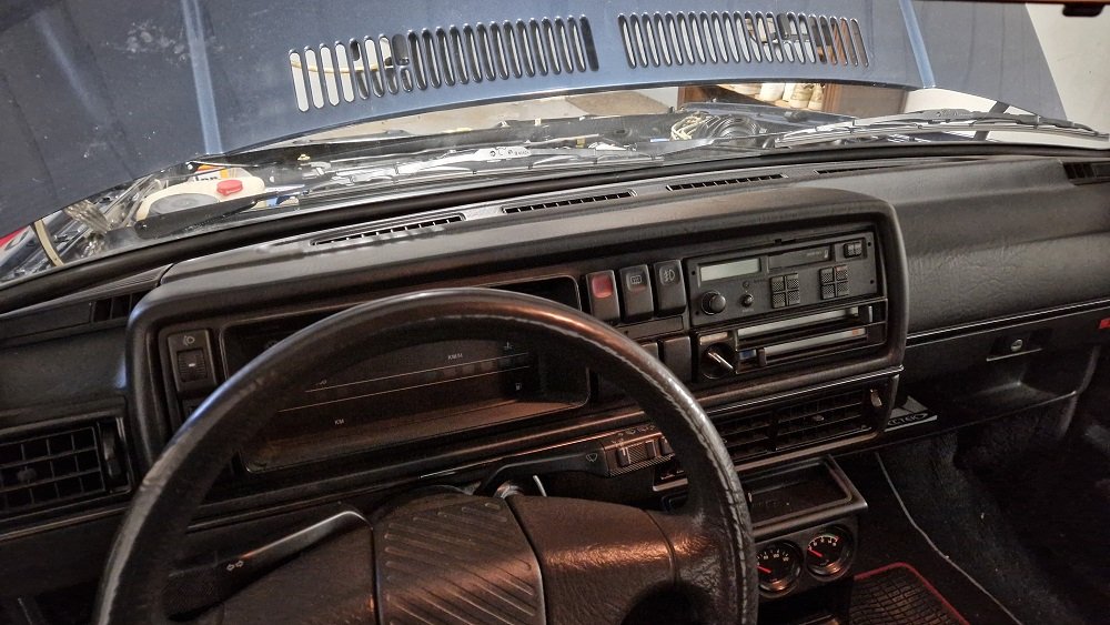

L'interrupteur de réglage à sa place d'origine au-dessus du commutateur des phares 8)
20221228_160656 - Copie.jpg (165.61 Kio) Vu 4233 fois
Le réglage ne fonctionne que lorsque les phares sont allumés.
L'interrupteur de réglage des phares est rétroéclairé :up: J'avais peur que l'éclairage n'aie plus en l'achetant mais belle surprise :bravo: Il faut savoir qu'il a des interrupteurs rivetés et impossible à ouvrir et d'autres en assemblage clipser. L'ampoule de rétroéclairage est soudé directement sur le circuit imprimé. Une vidéo ou l'on voit le principe interne de l'interrupteur: https://www.youtube.com/watch?v=6sDHnRMFieg (pleins d'autres vidéos pour les différents éclairage sur nos golfs sur cette chaine youtube. SVP ne succomber pas au tuning led :sage: :mrgeen: )

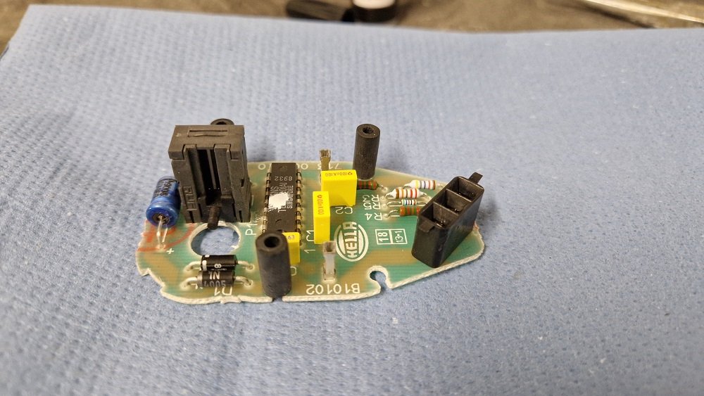

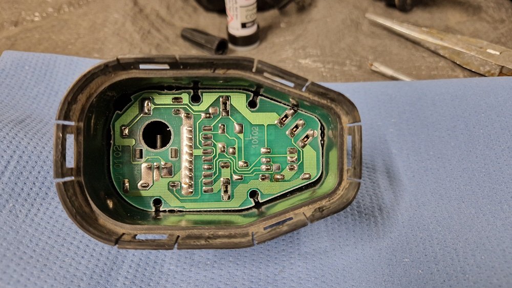

En complément d'informations, voici l'intérieur d'un servomoteur de réglage de phare. Je n'ai pas trouvé pareilles photos sur le net. A croire que personne ne les ouvrent :lol:
Je n'ai pas pu m'empêcher d'ouvrir pour comprendre comment cela pouvait fonctionner. Je suis sans cesse épaté par ce que les ingénieurs concevait déjà "à l'époque" :sage: Aujourd'hui c'est que de la recopie ? Non c'est pas vrai. Quand on regarde un système sur golf 2, golf 3, golf 4, etc on voit une évolution. C'est chaque fois le même principal à la finalité équivalente mais en mieux :D
La carte électronique:

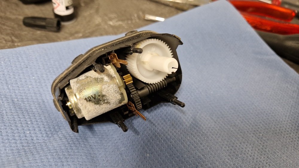

La motorisation:
20221209_163905 - Copie.jpg (143.66 Kio) Vu 4231 fois
La carte alimente le moteur qui fait tourner un ensemble engrenage-vis sans fin. Le grand axe blanc au centre de l'engrenage blanc est l'axe principal qui va faire avancer ou reculer le réglage du phare (via la vis extérieur au boitier). L'autre bout de cet axe blanc est lié au petit boitier noir sur la carte électronique qui donne le retour de position de l'axe. C'est donc une commande en boucle fermée d'où le nom donné de servomoteur.
