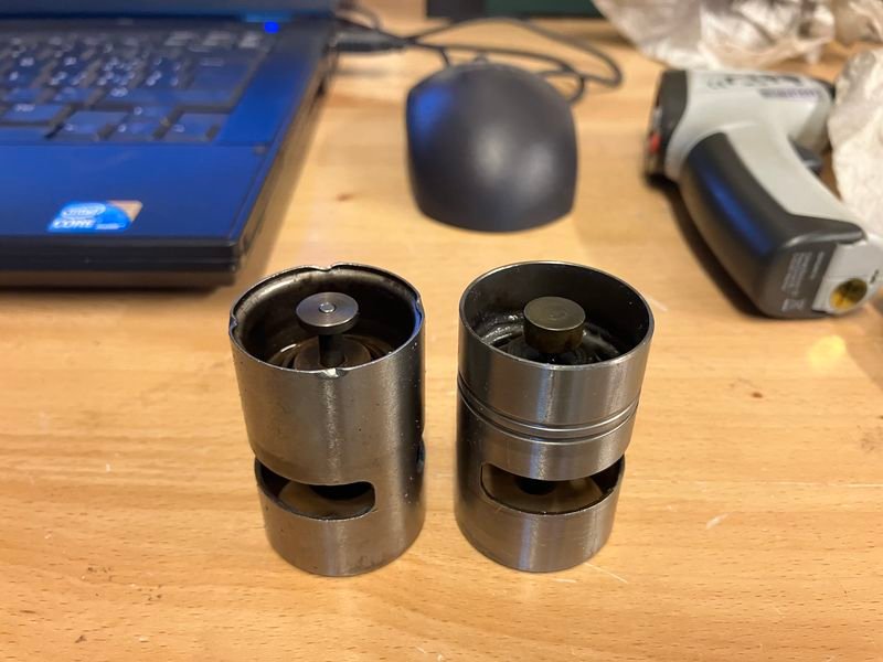

Nous avons contrôlé le radiateur d'huile en injectant de l'air comprimé via les durites. L'air circule librement. La radiateur n'est donc pas bouché :wink:
Démontage du thermostat d'huile et remplacement de celui-ci par un modèle piqué sur un porte filtre à huile d'occasion dans notre stock de pièces.
Le thermostat n'est pas exactement identique :
C'est celui de gauche qui était monté dans ma GTI. Après remplacement, il me semble que la température d'huile fluctue plus qu'avant une fois passé les 110°, preuve que le système semble fonctionner. Le tuyaux de retour d'huile du radiateur est très clairement moins chaud.
L'huile reste cependant assez chaude, entre 130° et 140° lors de régime soutenu. Je verrai dans 2 semaines, je retourne sur circuit avec.
