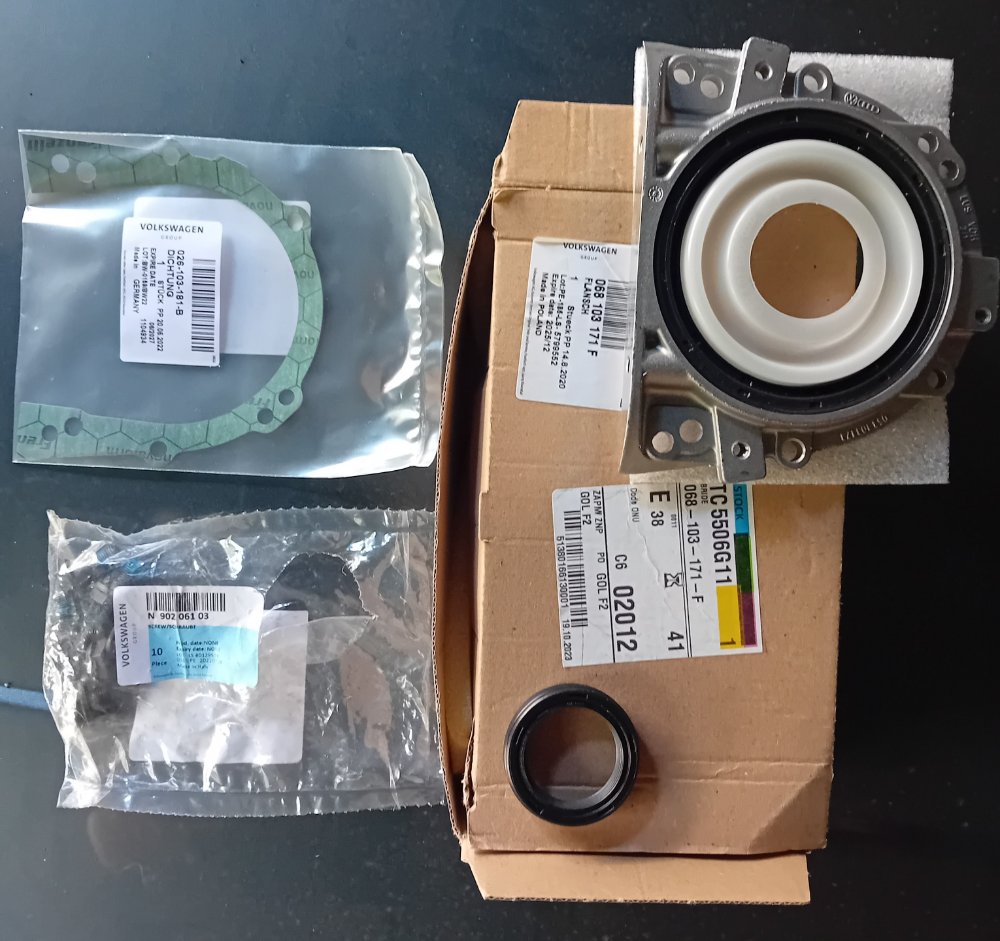

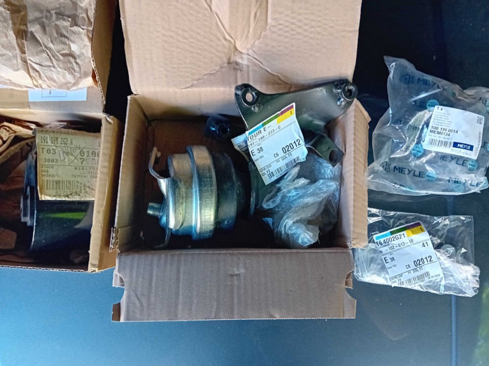

voila avec les ref :
au centre le nouveau support AV, qui remplace celui d'origine (plus fabriqué) il faut l'équerre d'adaptation pour le monter à la place.<br />Pour celui côté boite, c'est du Meyle... j'hésite ?
la fameuse flasque
la fameuse flasque
Messages : 1812
Pas mal avancé hier. On en est au nettoyage surfacage du bloc avant la pose du joint "papier" 026103181B de la flasque qui tient le spy. Quelle tannée pour enlever l'ancien joint.
Du coup j'ai un doute, j'ai pas entendu parler qu'il faille le coller, il fait l'étanchéité juste par pression ? Si quelqu'un peut confirmer ?

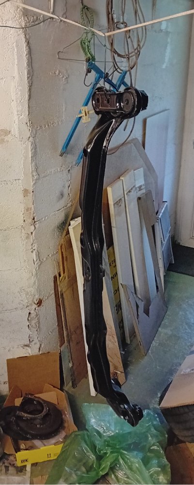

J'en ai profité pour redonner un coup de barbouille sur la traverse Av.
traverse Av
traverse Av
Et quitte à barbouiller... la protection du dessous de la caisse devenait très sèche et s'écaillait, donc grattage et barbouille d'un enduit bitumineux blackson pinceau + finition en bombe. A voir...
