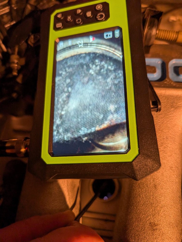

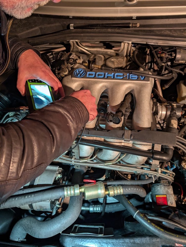

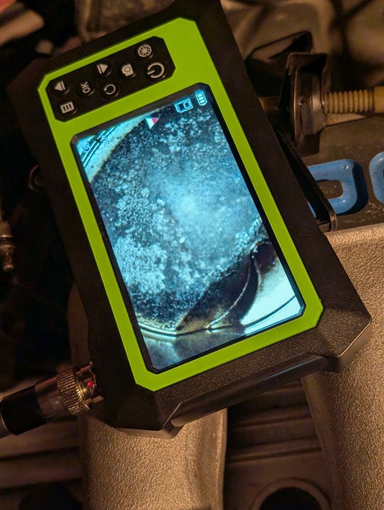

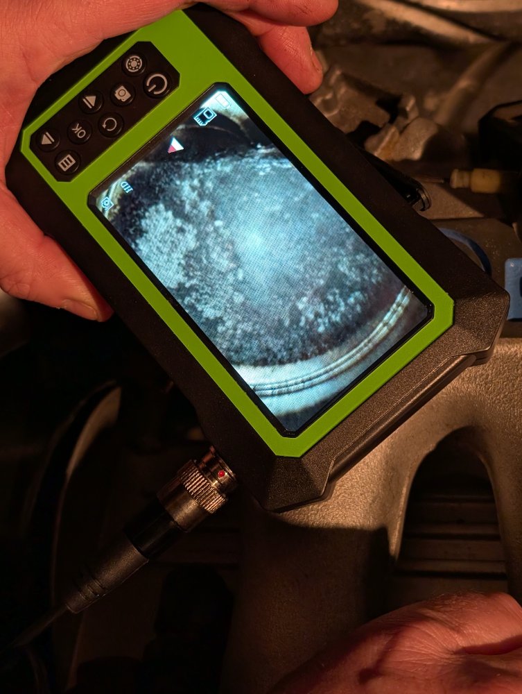

Visite de rv01
La solidarité est décidément sans faille ici ! J'ai reçu la visite (merci à lui !) de RV01 à la maison aujourd'hui dans sa belle GTI ; après avoir osculté les bougies (pleines de calamine) qui ne semblent pas polluées par l'huile et après avoir observé à la caméra le fond de chaque puit (photos ci-dessous) bien noir/sale, et après un démarrage à froid, il pense que c'est la segmentation qui pourrait effectivement expliquer la sur-consommation d'huile.
Prochaines étapes
On va déposer le moteur dans quelques jours et rouvrir le bloc, prendre les mesures et éventuellement refaire fabriquer :roll: des pistons sur mesure.
Hervé va me donner le nom d'une société à Annecy qui, si elle existe encore, refabrique sur-mesure des pistons, pour me renseigner sur le tarif ! Autrement, je ferai appel à vous pour des éventuels contacts.
On vous tient au courant !

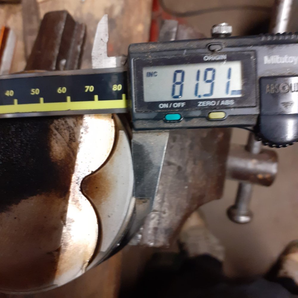

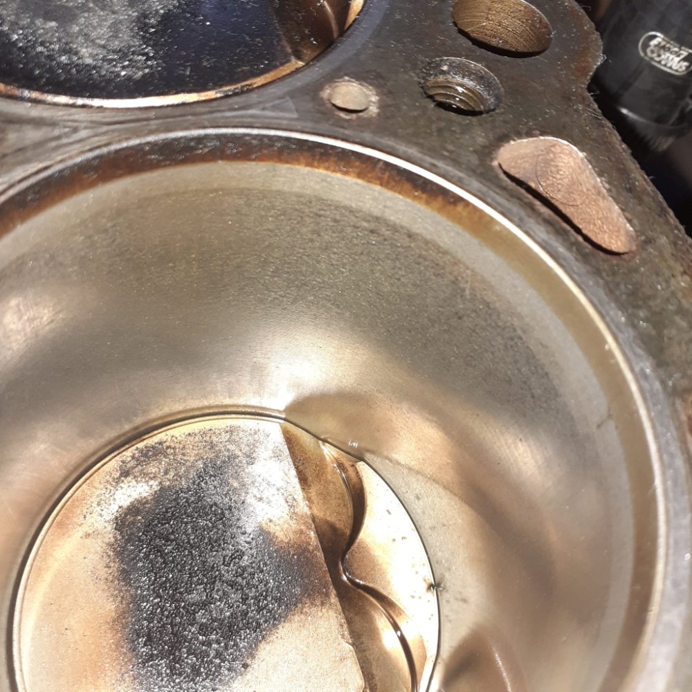

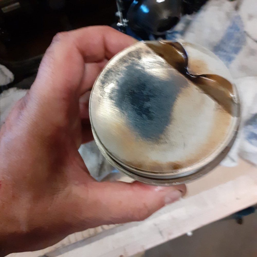

En cette veille de l'Assomption, voici quelques nouvelles estivales pour le (5ème?) démontage-moteur de ma petite 16S ; et elles ne sont pas toutes bonnes.
Si on commence par la bonne, c'est qu'on a bien trouvé la cause de la surconso d'huile :shock:
La mauvaise, c'est donc que les doutes initiaux s'avèrent être juste : le motoriste a vraiment fait du travail de sagouin, c'est un massacre :
Mesures
a) côté alèsage : 82.53
b) Côté piston : 81.91
c) segments trop gros pour les pistons, l'huile a largement de quoi se balader par ici
d) cylindre glacé, pas de trace de honoir
Un jeu de pistons phénoménal, 7 dixième de jeu...
WhatsApp Image 2025-08-14 at 17.23.32.jpeg (70.78 Kio) Vu 2792 fois
WhatsApp Image 2025-08-14 at 22.37.08.jpeg (98.71 Kio) Vu 2792 fois
WhatsApp Image 2025-08-14 at 22.36.49.jpeg (71.51 Kio) Vu 2792 fois
WhatsApp Image 2025-08-14 at 22.37.12.jpeg (167.09 Kio) Vu 2792 fois
WhatsApp Image 2025-08-14 at 22.37.13 (1).jpeg (194.72 Kio) Vu 2792 fois
WhatsApp Image 2025-08-14 at 22.37.13.jpeg (109.59 Kio) Vu 2792 fois
Bref, on est mal.
Petite question au passage, si vous avez l'info ou bien la doc technique sous les yeux : quelle est la cote réparation max max que l'on peut appliquer sur le bloc ? Avant que je commande à nouveau des pistons sur mesure...
Merci et suite au prochain épisode, saison 14...
:cry: :cry: :cry: :cry:

Ça se mesure comme ça un piston ? Je sais que ça a plusieurs côtes en prévision de la dilatation.
Normalement tu achète le piston en fonction de l'alésage, mais ça ne te donne pas vraiment la côte du piston.
Est ce qu'il bouge beaucoup dans le cylindre ?
numero13
Messages : 563
Localisation : Rhone-Alpes
Re: Présentation de ma VW Golf II GTI 16S à restaurer
Message par numero13 »
julien1800 a écrit : ven. 15 août 2025 08:49 Ça se mesure comme ça un piston ? Je sais que ça a plusieurs côtes en prévision de la dilatation.
Il se balade !
En ligne
Les pistons font 82mm... De mémoire, on alèse avec 1/10 de jeu.. là c'est énorme.. Je m'en veux tellement de ne pas l'avoir vu, mais il y avait tellement d'autres choses qui n'allaient pas que je suis passé à côté. Difficile à le voir par au dessus avec le biseau sur les pistons :oops:
Qui plus est avec le jeu à la coupe des segments inadapté, tu m'étonnes qu'elle consommait de l'huile.
Je ne comprends pas comment c'est possible de se planter à ce point :triste:
