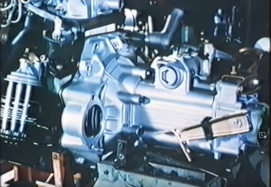

Au passage, quelqu'un sait de quelle couleur est le levier de débrayage à l'origine ?
Bichromaté ou noir ou autre ?
Re: Réfection de ma boîte 9A (premiers modèles sur Golf 1)
J'ai ma réponse :

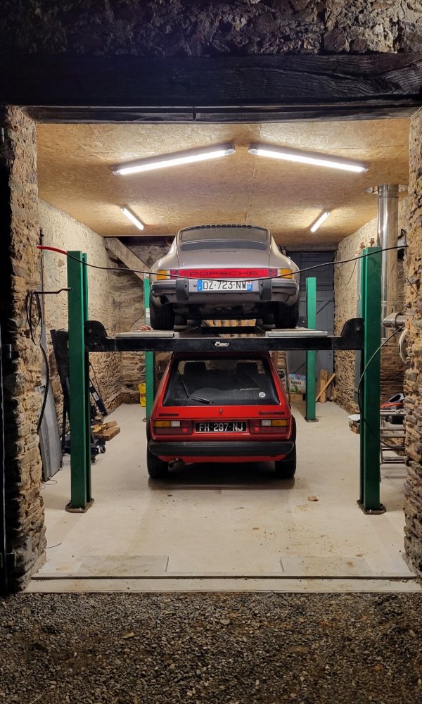

Et c'est plus confortable la mécanique depuis que le garage a changé de standing 😂

Perso j'aurais mis la Golf au dessus, histoire de la sauvegarder en cas d'avarie du pont 😁
Ça fait rêver en tous cas un tel binôme...

Oui faut que j'implémente la sécurité "plafond bas" 😂
@Michalon : j'ai mis celle qui fuit le moins au-dessus j'avoue 😅
Messages : 2785
Bien vu le pont antivol pour la Porsche. :D :wink:

Édit : J’ai presque la même configuration auto, une GTI sprint (rabbit) et une 964 :mrgeen:
Hello !!! sacré taff bravo !!! :bravo: J'ai une FP d'avance à réviser si tu veux :lol:
Joli garage et beau 4 colonnes !!!! Je suis jaloux. :P
