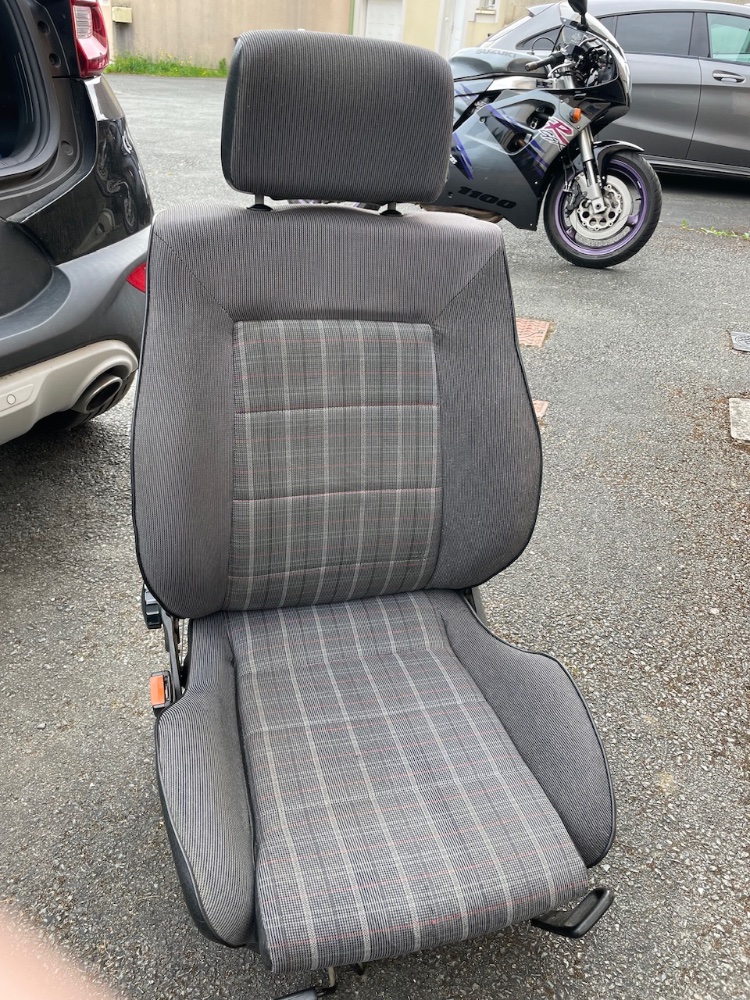

Oui je me décide enfin de m’occuper de mon siège qui est très abîmé.
[img]https://www.passiongolfgti.com/Forum2020/download/file.php?id=26857[/img]
j’ai commandé les mousse chez sellerie mino et je leurs ai bien précisé quelle était de 90 mais il ne m ont pas envoyé les bonnes mousses.
donc merci pour les infos je commanderais chez Close Classic.[/size][/color][/i][/quote]Bonjour Manu :coucou:

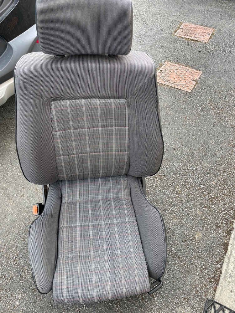

Salut à tous j’ai j’ai enfin récupéré mon siège aujourd’hui après un peu plus d’un mois de galère.On voit une petite différence entre l’ancien tissu et le nouveau mais à part ça, le résultat est impeccable. le cellier a super bien bossé sur les moindres détails. je vais pouvoir le remonter demain, comme ça, la voiture sera enfin opérationnel pour d’autres rassemblement.
