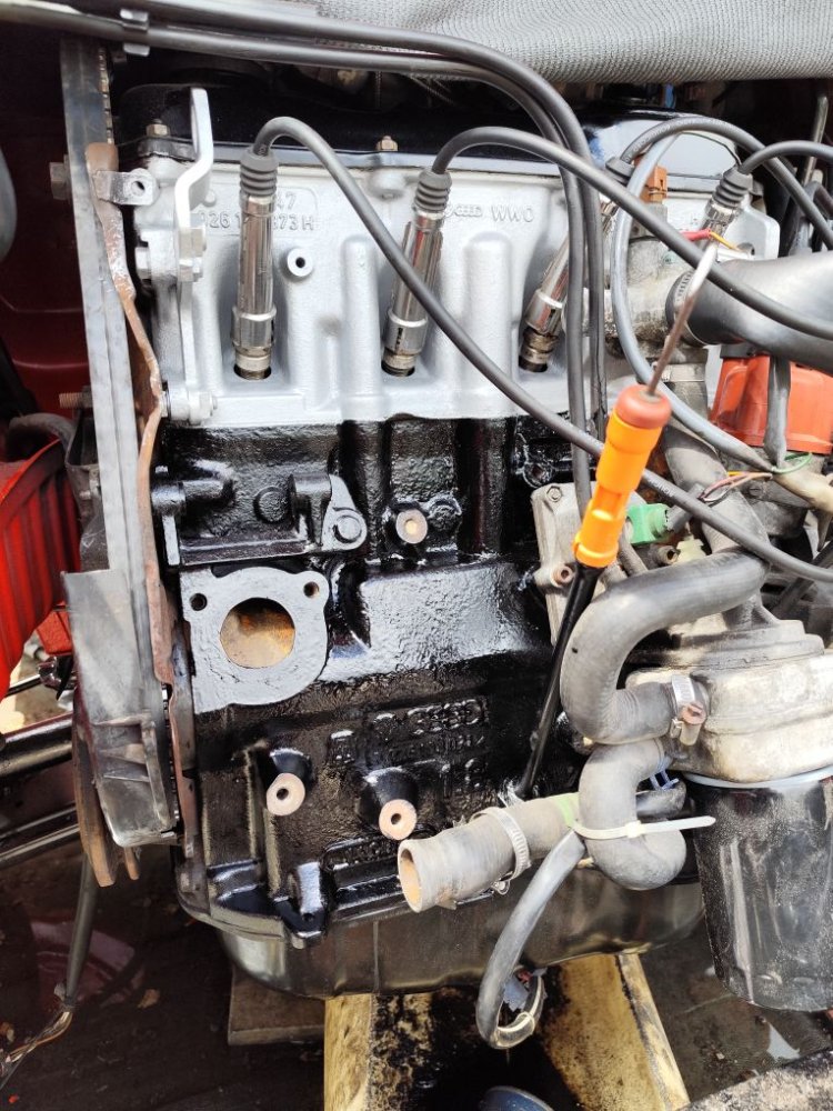

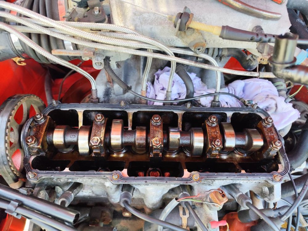

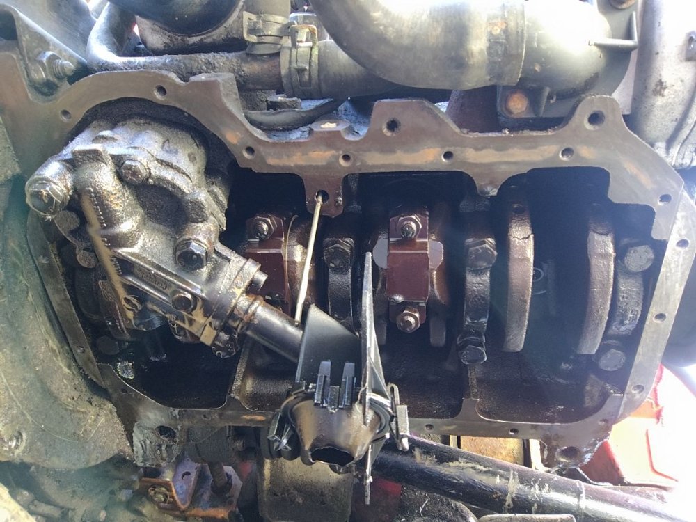

On profite du beau temps pour bricoler.
Messages : 999
Re: propriétaire golf 2 gti 1984
Pourquoi ce démontage :bizarre:
Samy73
Messages : 51
Enregistré le : mer. 23 oct. 2024 07:30
Message par Samy73 »

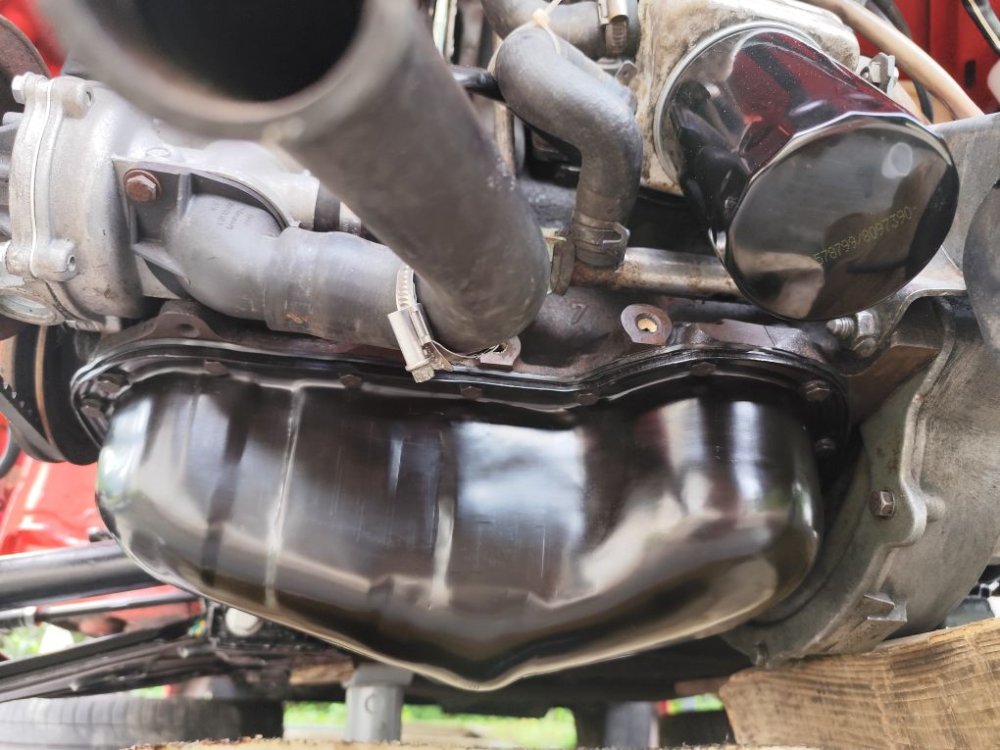

Pour changer les joints et carter d'huile et faire propre, vu la crasse qu'il y avait j'ai préférer Regarder également l'état des pièces

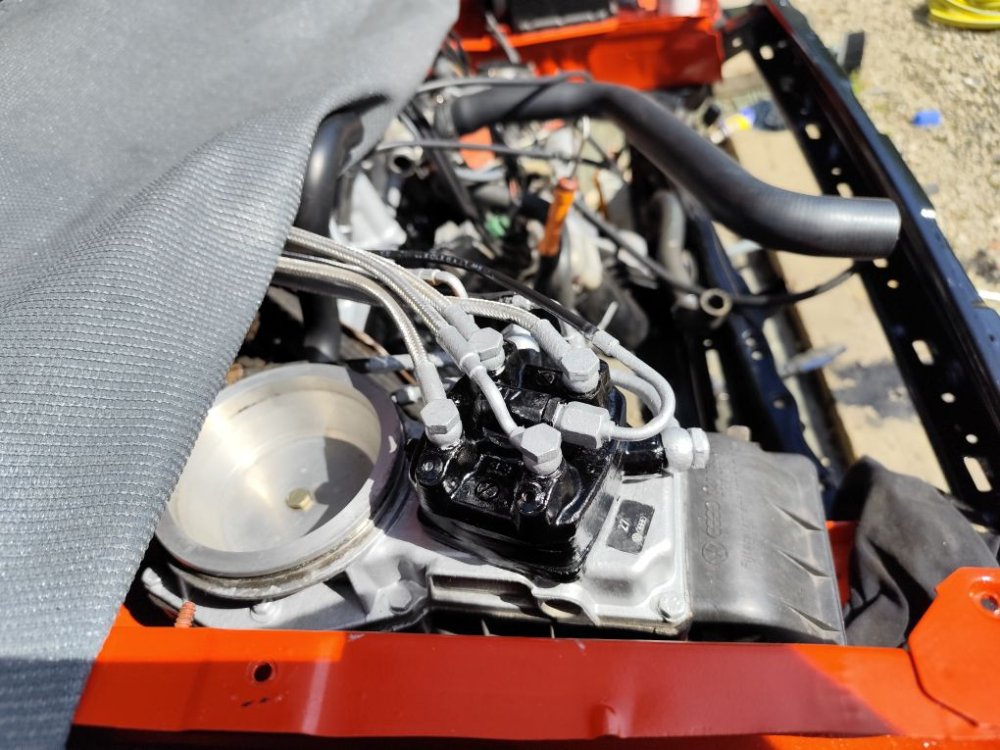

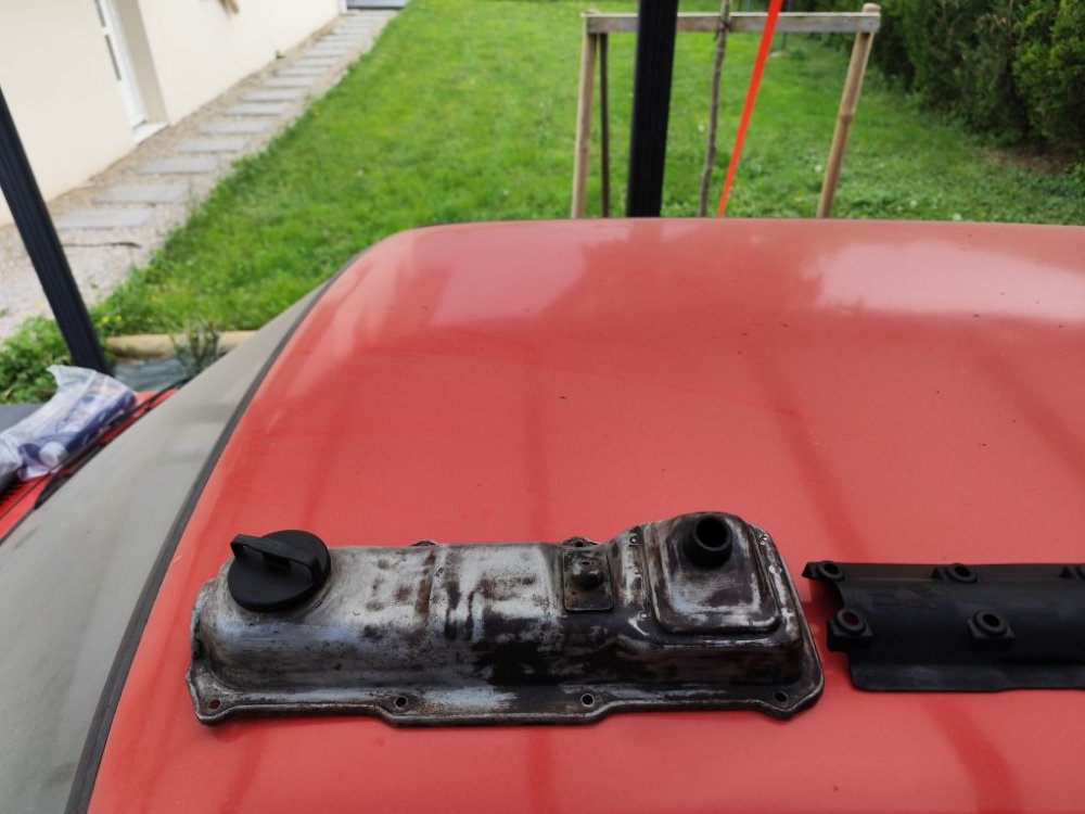

Bloc moteur peint. Il me reste quelques petites finitions. Je dois changer le cache carter distribution. Pièce malheureusement toute tordue. Une fois ça changé Je m'attaque à la distribution et vidange de boîte.

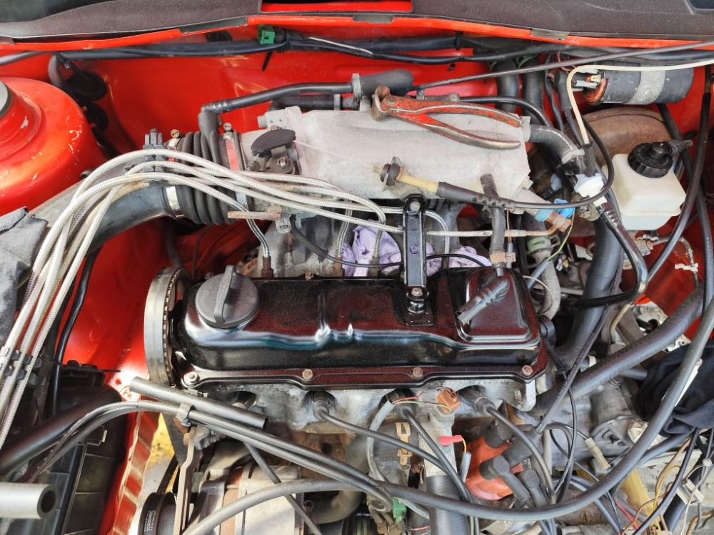

Un peu de rajeunissement
Superbe !
Je rêve d’avoir ce rendu mais je n’oserais plus rouler après…
Que c'est beau .... félicitations, très beau travail. :bravo:

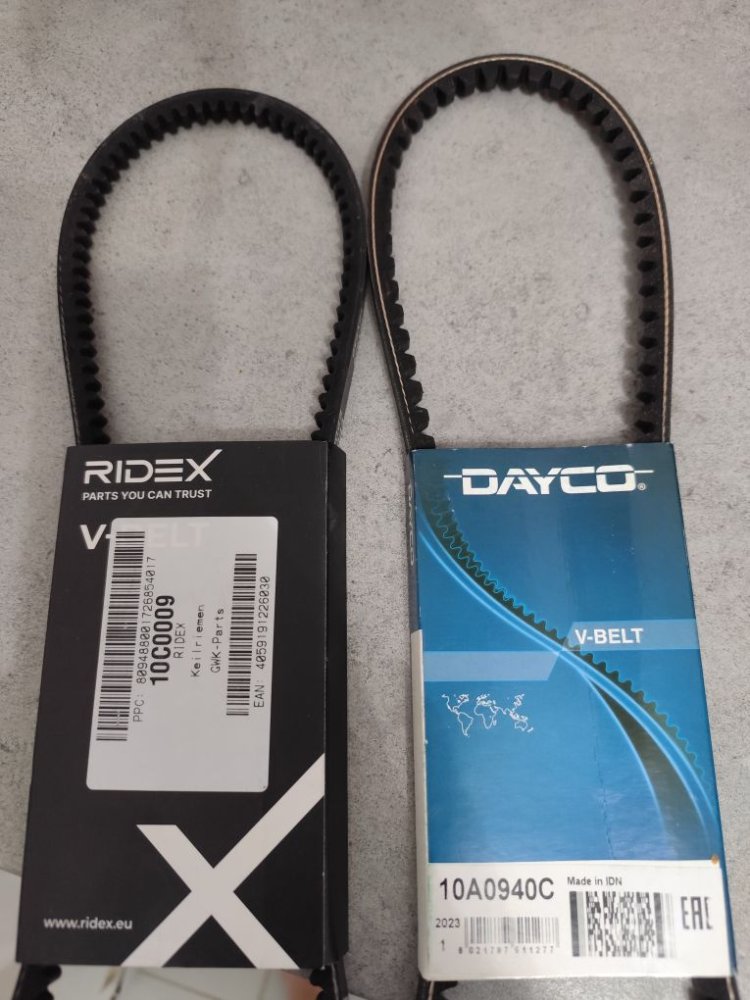

Quel modèle dois-je prendre?
daniel 33
Messages : 988
Message par daniel 33 »
Ce sont les mêmes largeur mais la Ridex fait 950 de long contre 940 pour la Dayco ...

daniel 33 a écrit : lun. 9 juin 2025 15:59 Ce sont les mêmes largeur mais la Ridex fait 950 de long contre 940 pour la Dayco ...
Ok donc il faut partir sur quoi? Il y a une différence au niveau des dents également...
De mon expérience, Ridex est moins qualitatif.
Messages : 1734
950x10.
Et Ridex = bas de gamme.

Pour ce qui est des dents elle ne servent qu'à améliorer l'enroulement, à permettre d'avoir des diamètres plus petits sur les poulies.
