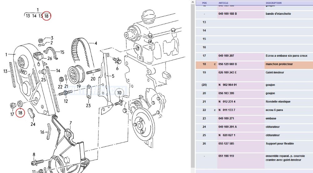

J'ai un bruit de casserole sur certains chocs, pas moyens de mettre le doigt sur le coupable.
J'ai vérifié le train avant, le capot de distribution, les supports moteur.
A ce sujet j'ai soudé un écrou de 16 sur l'écrou qui tient le flan du capot de la distribution. J'en avait marre de cette empreinte 6 pans a moitié foiré.
Je me demande si ça n'est pas encore lui qui bouge car en tapant dessus le bruit est similaire, sauf que si je serre plus le galet tendeur en dessous frotte.
J'en ai profité pour réduire le jeu sur le dessus de mes coupelles d'amortisseur avant type '77. Le silent bloc en polyuréthane a du rentrer un peu dans la coupelle car le jeu en haut avait augmenté.
Sinon il me reste a regarder du côté des freins avant ou du phare remplacé, c'est ce que j'ai touché en dernier.

Tu as toujours le tampon caoutchouc sur la vis du capot de distribution ?
julien1800
- Messages : 898
- Enregistré le : ven. 21 janv. 2011 12:11
- Localisation : Toulouse
Re: Julien1800 pilote un 1800 de 83
Oui, mais je me demande s'il est entier. Ça me fait une rondelle. Est ce qu'il ne doit pas avoir un épaulement ?
- Gilloo
- Messages : 4691
C'est une rondelle avec un épaulement des deux côtés, et l'écrou 6 pans à épaulement vient en butée sur la vis, le caoutchouc est juste comprimé légèrement.
oui, il prend en sandwich la tôle
je n'ai donc que la moitié, je vais m'en trouver un neuf
https://www.google.com/search?client=fi ... +129+669+b
