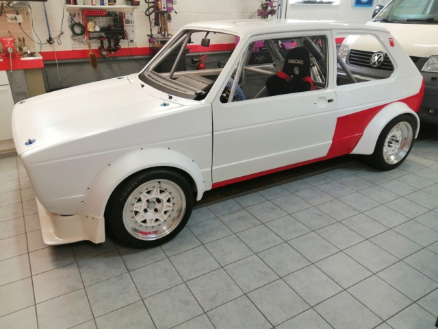

dernière montage à blanc avant peinture
Emmanuel1975
Messages : 179
Re: 2000 16S KAMEI réplica
Message par Emmanuel1975 »
elle a de l'allure !
Le peintre va s'amuser maintenant avec les peintures de guerre sauf si ce sont des stickers?
golf racing
Messages : 1632
Message par golf racing »
le peintre c'est moi :)
Blanc et rouge en peinture. le reste en covering et stickers
Emmanuel1975
Messages : 179
bien pareil pour moi, brillant direct ou revernie?
golf racing
Messages : 1632
brillant direct, c'est une voiture de piste: réparation facile !
golf racing
Messages : 1632
Fini la préparation, la peinture commence enfin par les intérieurs.
Meme les éléments en poly seront peints dessous . Les passages de roues doivent etre au top !
