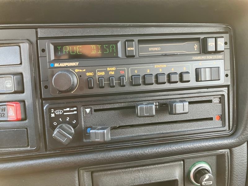

Montage d'un autoradio "qui va bien" :D

Jolie l'autoradio :wink:
Messages : 1734
Re: La golf 1 GTI Sprint de ludo
Du bon matos :up:
Ca lui va vraiment bien cet autoradio.

Sympa ce Blaupunkt. 8) :bien:

Oui, je suis super content de l'autoradio. Il va parfaitement avec la voiture :up:

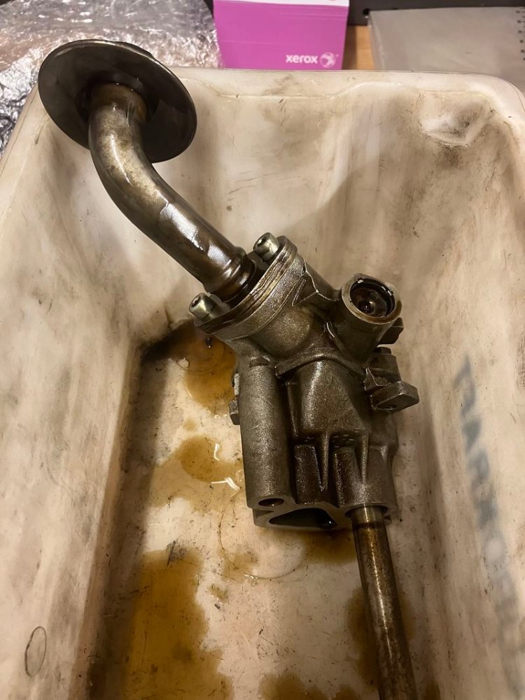

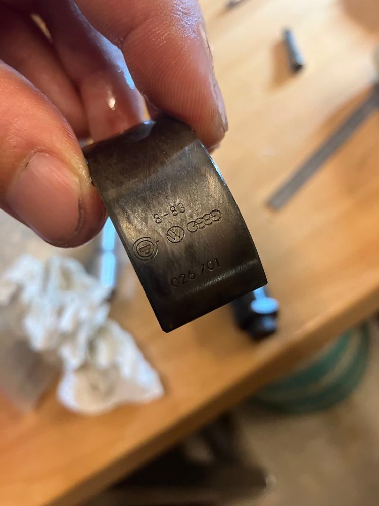

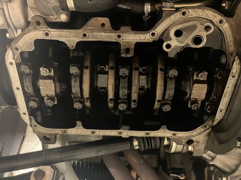

Nous avons déposé le carter et sorti la pompe à huile qui a l'âge de l'auto et environ 242000 km. Sur les conseils d'un motoriste croisé par hasard le jour même, nous avons mesuré les jeux car selon lui, un pompe à huile est pour ainsi dire, immortelle :shock: Et effectivement, incroyable mais les jeux sont identiques aux valeurs usine, aucune usure malgré les années. Impossible de passer une jauge à la valeur supérieure de la côte usine :o
Le problème est donc ailleurs. Nous allons dans un premier temps, remplacer les coussinets de bielles car ils sont d'origines :o

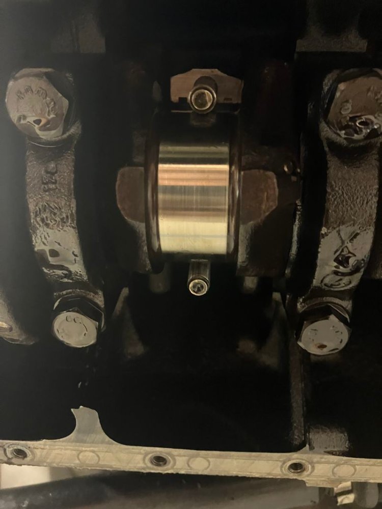

L’ensemble est très propre, aucune marque, griffure ou déformation :
Je ne trouve pas les infos dans la RTA, faut-il remplacer les écrous et boulons?

D'expérience, les boulons/visses de bielles tiennent un remontage sans souci.
En ce qui concerne la pression d'huile, les paliers d'arbre intermédiaire se désagrège avec le temps... Généralement ça ne prévient pas.

Je viens de faire mes coussinets de bielles et la pompe à huile, je te confirme que celle d'origine à 275000 est toujours dans les côtes de tolérances, que la neuve n'est pas mieux, et a même du jeu dans l'axe.
J'ai retrouvé un peu de pression, mais à mon avis, il faut ouvrir pour aller plus loin.

Tu n'es pas obligé d'être aussi perfectionniste que moi, mais perso je contrôlerai les paliers et le vilebrequin.
( Cote, ovalisation, circuit de graissage...)
Et moi je change tous les boulons bien que rien ne prouve l'efficacité de cette prudence.

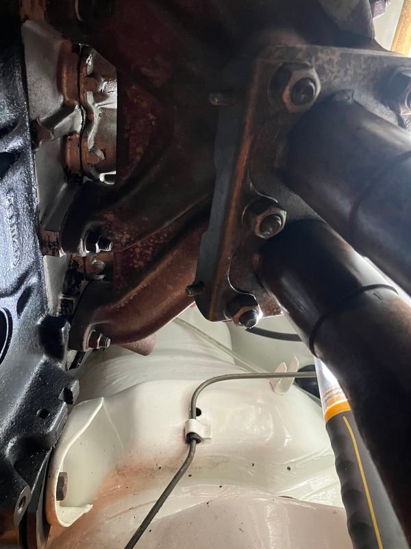

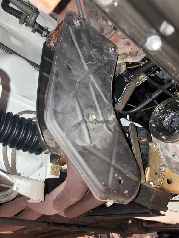

Dans la foulée, nous sommes en train de remplacer les soufflets de cardan et crémaillère de direction côté collecteur, troués. Nous allons également remonter l'ensemble des tôles pare-chaleur qui n'était plus sur le véhicule pour éviter d'abimer les nouveaux soufflets :wink:

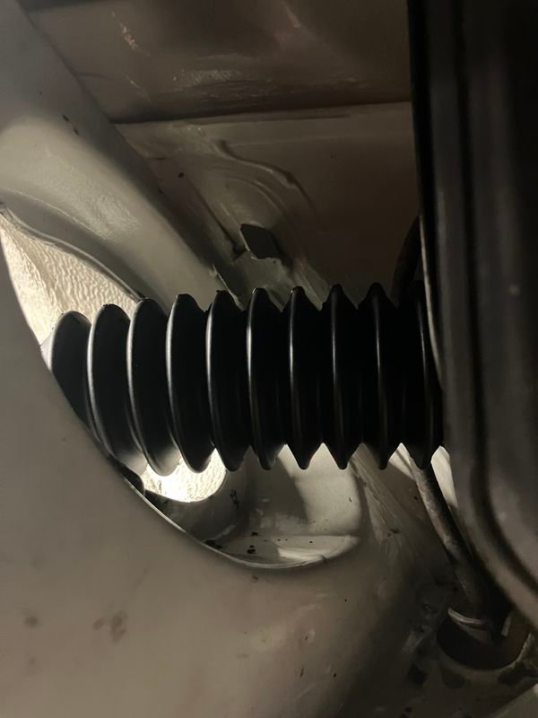

Remplacement des soufflets de cardan de roue et direction qui étaient abîmés :
Pour éviter de futures détériorations, montage de la tôle pare-chaleur qui était absente :
