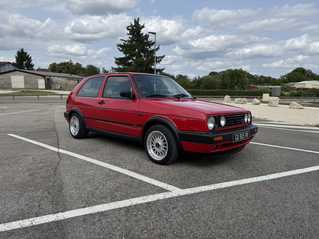

Après avoir passé un temps non négligeable à écumer ce site depuis l'achat de ma 16s en juin, je me décide enfin à créer ce post pour vous faire profiter de sa nouvelle vie.
Pour l'instant le but n'est pas de la rendre prête pour un concours d'élégance mais de compléter ce qu'il manque, de réparer ce qui le nécessite et de l'entretenir pour en profiter un maximum.
Je n'exclue pas un jour de la refaire entièrement quand le temps le permettra d'avantage.
Tout commence donc le 01/06 par l'acquisition de cette « Tornadorot » auprès d'un passionné à 400km de mon domicile. C'est donc une 16S de 90' avec moteur KR d'origine espagnol importée en 2022. Le dernier propriétaire a fait une grosse remise en état après l'avoir importée, elle a passé beaucoup de temps au garage (pas loin de 4k€ de facture) avant de s'en séparer pour se focaliser sur sa G60.
D'un point de vue historique :

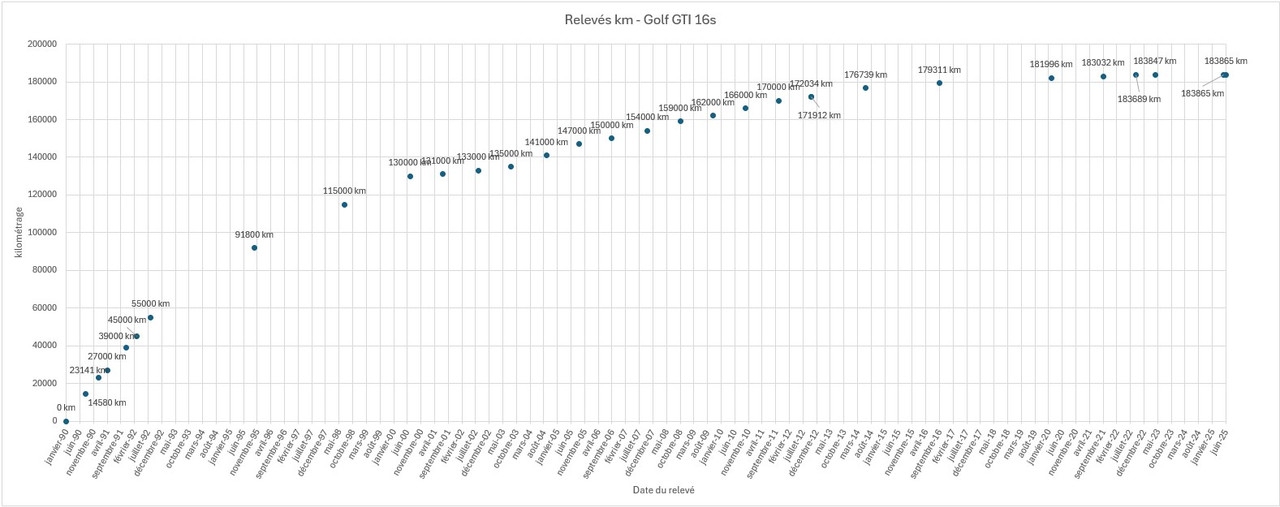

  • Elle est en CG collection depuis son importation
  • Elle a 183865 km qu'on arrive à retracer avec les factures et CT espagnols annuels consignés dans un carnet avec le kilométrage
  • Je pense être le 4ème propriétaire mais il y a plusieurs période de vide total où il n'y a ni relevés, ni factures (voir graph ci-dessous avec tous les relevés en ma possession)

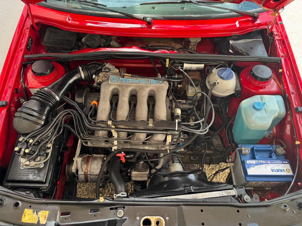

D'un point de vue mécanique :
  • Extérieurement la voiture est propre, sûrement repeinte mais déjà fatiguée. Il y a des tourbillons de partout, ca fera partie des travaux à faire chez un spécialiste.
  • Elle montée avec des B6/Koni, ressorts -3,5cm, Ronal en 7,5". Sans parler du fait que c'est ultra tape-cul et un tank à conduire, c'est esthétiquement pas trop ma tasse de thé. A voir si je la remets à la hauteur d'origine avec des Montréal (encore faut-il pouvoir trouver des ressorts d'origine de 16S...).
  • Le compartiment moteur est assez propre, dans son jus mais tout est fonctionnel et point important, le Kjet sort de révision suite à une panne avec l'ancien proprio avec le PV des débits sous charge, au ralenti, pression de fonctionnement et contre-pressions.
  • L'échappement est neuf de la tête au pied
  • Poussoirs, injecteurs, supports moteur, révision... datent de fin 2024
D'un point de vue intérieur:

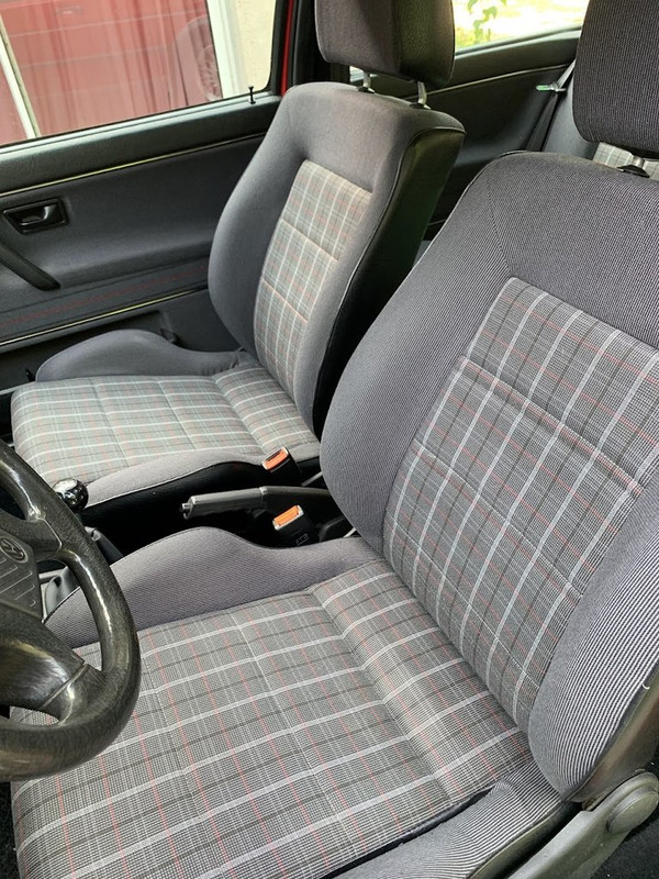

  • Je pense que les sièges ont été refaits, les mousses sont dures comme du bois et bien galbées
  • Sur le TdB, le garniture est pétée au niveau de la commande de phare, du coup le bouton n'est pas complètement clipsé et le compartiment d'autoradio a bien entendu été limé
  • Il y a un autoradio "period correct" qui va vite dégager pour être remplacé par un beta
  • Tout est fonctionnel sur le compteur, le MFA, les leds, la conso...
Bref, je suis super content, je voulais une caisse pas pourrie mais avec beaucoup de petites choses à faire !
Je vais m'arrêter là, je vous posterai au fur et à mesure ce que je fais dessus.

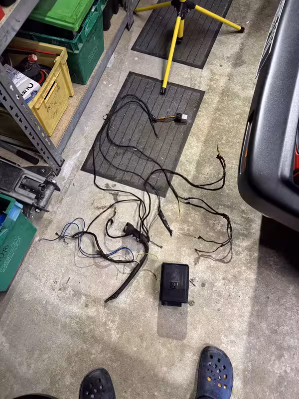

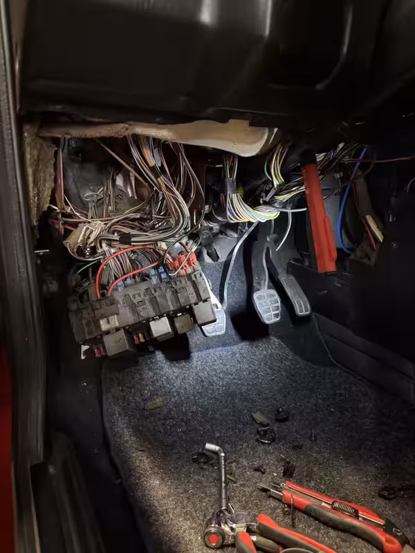

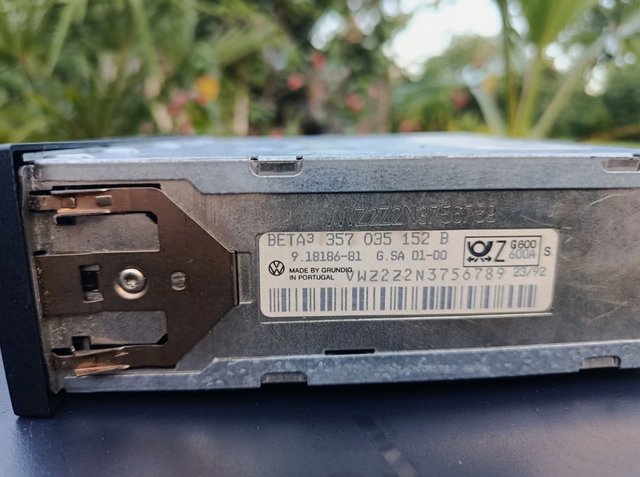

Je viens de me prendre un autoradio Beta 3.

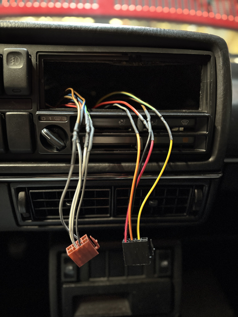

En retirant l'ancien autoradio, il y a un petit chantier et j'aurais plusieurs questions pour vous :

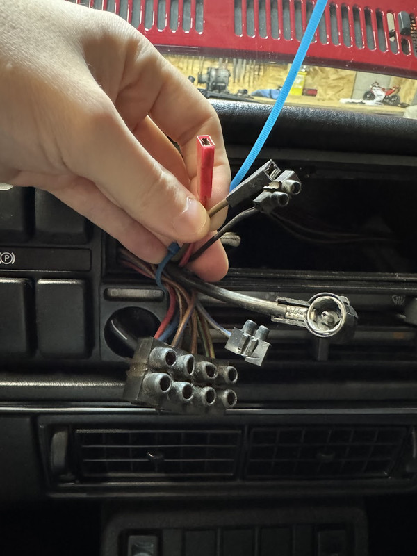

- Voici l'état du faisceau, il a été coupé et adapté via un domino pour l'ancien autoradio mais pas saccagé.
Je souhaite le refaire avec des prises ISO, tout comme à l'origine et j'ai vu cet adaptateur sur mecatechnic (https://www.mecatechnic.com/fr-FR/adapt ... 9924793891), est-ce ce qu'il faut prendre ?

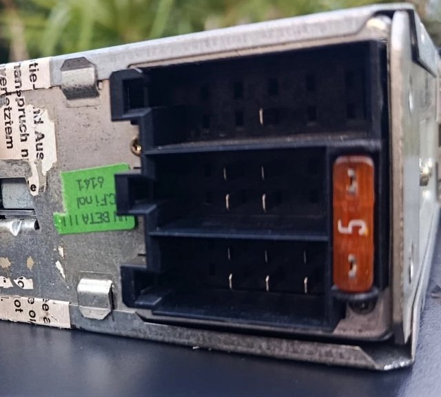

Voici l'arrière du beta :

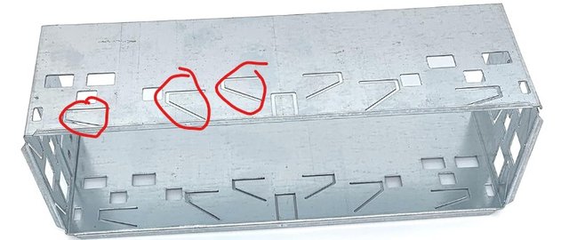

- Sur mon ancien autoradio il y avait une valise métallique autour qui le maintenait, là avec le beta je ne sais pas ce qu'il manque et à quoi servent les pates sur le côté du poste. Voici un photo de l'intérieur du TdB avec l'appui du fond bien défoncé.
Je vous remercie d'avance pour votre aide,
Xavier
Messages : 4691
Re: Golf 2 GTI 16V de Byresse
Apparemment tu as bien des prises ISO à l'arrière du Beta (les deux du bas), donc ça semble être le bon adaptateur.
Pour sa pose, il te manque la "cage" métallique et les pattes sur les côtés sont la sécurité pour éviter qu'on l'arrache. Il faut en théorie les outils spéciaux pour le ressortir de la cage une fois qu'il y est entré.

Sur google, cage DIN radio.
Pour l'extracteur, din radio exctrator.

Merci à vous deux pour les infos, j'ai pris un faisceau ISO et une cage.
J'ai mis un temps à comprendre le rôle de la cage et ce qui empêche l'ensemble de se barrer du TdB vers la banquette arrière et je pense que ce sont ces petites pates qui sont à plier en fonction de l'épaisseur (n'en voulez pas à un jeune trentenaire qui n'a jamais démonté un autoradio sur une vieille :wink: ).

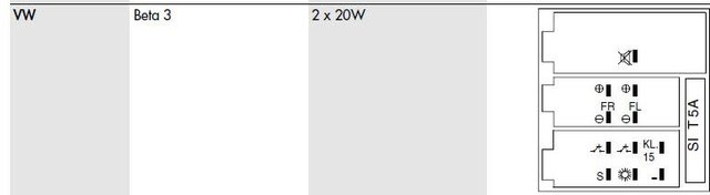

Autrement, j'ai trouvé le câblage du beta 3 sur le forum G60 mais je ne suis pas sûr de la correspondance entre les deux images
- Surpris qu'il n'y ait que 2 sorties HP "FR" et "FL" sur alpha et beta alors que nous avons 4 HP de série
- Broche S-contact sur A4 c'est bien le + après contact ?
- Broche KL15 sur A7 c'est bien le + permanent ?
- Broches A3 et A5 non utilisées ?
- Broche Telephon Mute sur C6 ? je comprends pas pourquoi y'a un entrée liée au téléphone

De mon point de vue : la diode rouge est d'origine, sûrement un petit gadget à but dissuasif. Je l'avais sur ma blanche, je crois qu'elle était raccordée à mon alarme. Je l'ai retirée au moment, comme toi, de faire un peu de ménage dans la boîte à fusibles.
Les pattes sur les côtés servent d'antivol. Pour retirer correctement l'autoradio il te faut un petit outil métal à passer dans les deux trous visibles de part et d'autre de l'autoradio. Ca coûte quelques euros en centre auto :wink:
Concernant la broche Telephon Mute je pense qu'elle devait servir dans le cas d'un téléphone embarqué dans la voiture. Accessoire excessivement rare et cher, mais qui se trouvait dans certain modèles premium.

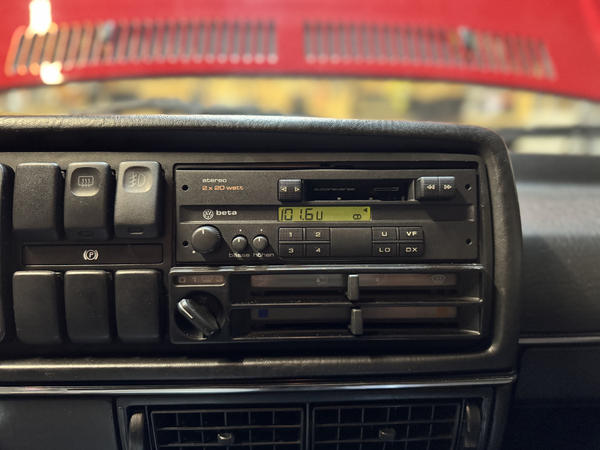

Poste reçu et installé.
Tout le faisceau a été refait, j'ai jamais retrouvé le + après contact, je suis allé en prendre un dans la boite à fusible.
Avec la cage il tient bien en place, c'est une sacrée tannée pour le mettre mais tout à l'air de fonctionner (ma cassette de Police est bien lue, l'autoreverse marche... c'est archi retro :mrgeen: )
Il ne me reste plus qu'à trouver un contour mais j'avoue avoir du mal.
Je suis tombé sur un post de Bils sur la Golf de David33 montrant le "bon" contour mais j'ai un doute car je lis par ailleurs que la référence de cadre correcte serait plutôt celle en U 191 035 464 C.
J'étais donc parti sur un de ces deux là (au secours le prix pour du refabriqué en ASA...)
https://www.ebay.fr/itm/386814806582?_t ... 1506.m1851
https://www.ebay.fr/itm/387058024387?_t ... 1506.m1851
Du coup je suis un peu perdu ? si vous avez une info fiable et une idée d'où je pourrais en trouver à un prix raisonnable, je suis preneur.
Merci à vous,

Il y a deux versions comme tu les a trouvé.
Je ne sais pas lequel est juste, avec ma Gamma et la Beta j'utilise le comptoir à 3 faces.
Il y a également ce fournisseur mais le prix est le même et étant en Ouzbékistan si tu dépasses 100$ tu as les frais de douanes.
https://www.rdplastics.shop/collections/vw
Messages : 2726
En ce qui me concerne je laisserais en l'état, le rendu est déjà bien. La même pièce sur une française de l'époque serait extrêmement plus compliquée à trouver !

Belle acquisition, la Tornadorot lui va à merveille ! On voit que tu prends le temps de faire les choses proprement, que ce soit pour le faisceau, l’autoradio ou le ménage dans l’alarme, ça fait plaisir à lire.
Pour le contour du Beta, j’ai eu la même galère : entre les différentes références et les refabrications hors de prix, on s’y perd vite… Perso j’avais fini par choper un cadre d’origine en bourse VW, c’était encore ce qu’il y avait de plus sûr niveau ajustement (et souvent moins cher qu’eBay). Sinon comme dit plus haut, même sans le cadre le rendu est déjà sympa et très OEM.
Et puis, quitte à rester dans l’ambiance old school avec la cassette de Police, je ne peux que recommander de compléter le look avec un bon vieux marcel bien rétro. J’en avais justement trouvé quelques modèles bien décalés, ça met direct dans le ton !

J'ai décidé de partir sur le cadre en U refabriqué, je l'ai commandé au prix de 41€ livré... c'est n'imp mais je ne pouvais me résoudre à laisser sans rien, espérons que ça s'ajuste correctement sur la façade du Beta III.

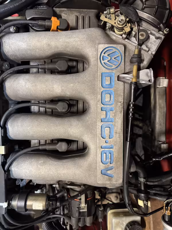

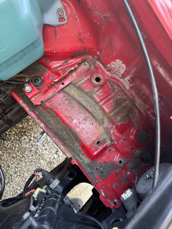

En attendant de clore ce chapitre autoradio, j'ai traité la baie batterie qui souffrait des affres du temps (ce n'est qu'un petit pansement mais c'est toujours plus propre).
Avant :
- ponçage pour retirer la rouille et la crasse et passage d'un apprêt anti rouille
- peinture + vernis
Après, remontage batterie et faisceau
De même pour le lettrage sur l'admission
Avant :
Après :
*Attention, le bon code couleur pour l'admission KR est L39E "Riviera Blue" de chez Porsche et non LA5A "Florida Blue" comme mentionné sur un sujet associé du forum.

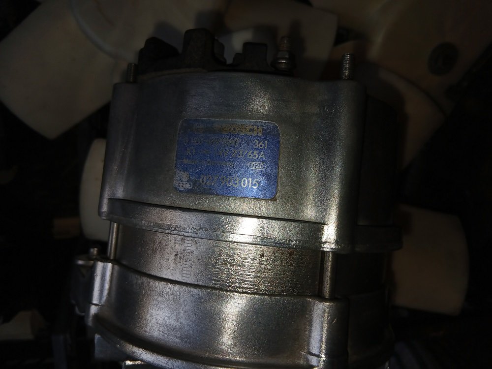

Prochain épisode, restauration de l'alternateur (roulements HS).
D'ailleurs, la plaque signalétique sur le mien a complètement disparue, je n'ai donc pas sa référence pour voir son schéma éclaté sur caprog2, pouvez-vous m'aiguiller sur la ref d'origine sur KR sans clim (il y a une photo du compartiment moteur plus haut sur le sujet) :
  • Bosch 65A - 027 903 015
  • Bosch 90A - 027 903 015 A
  • ou pas :mrgeen:

Allez hop! chapitre autoradio terminé :up:

Bien mieux avec le contour.
Bien rénové le compartiment batterie et la pipe d'admission :D

alors je trouve que le cache enlaidit mais effectivement c'est propre, en revanche pour en avoir eu des autoradios comme ça c'est pas génial niveau son hein. Belle golf en tout cas !

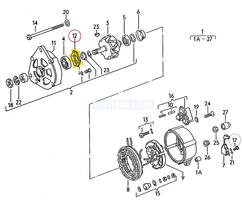

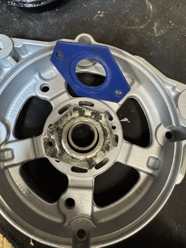

J'ai presque fini de remonter l'alternateur (reportage photo incoming) mais j'ai quelques interrogations :moui:

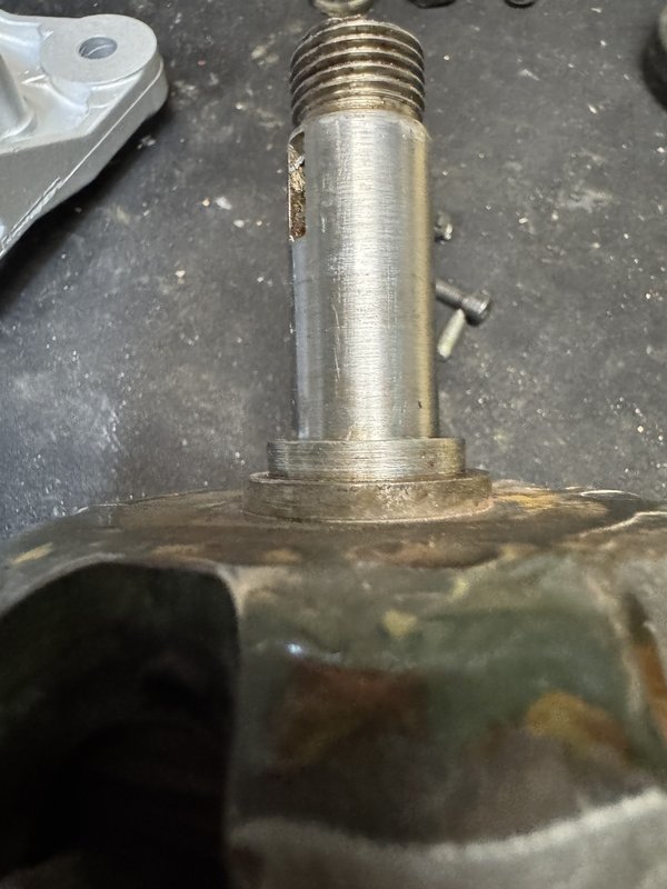

Au démontage, le roulement était tellement grippé sur le rotor que le carter est venu seul ce qui a sectionné la plaque de maintient et arraché les têtes des vis qui la fixait au carter (j'avoue j'y suis allé comme un porc avec l'extracteur mais fallait bien que ça sorte).

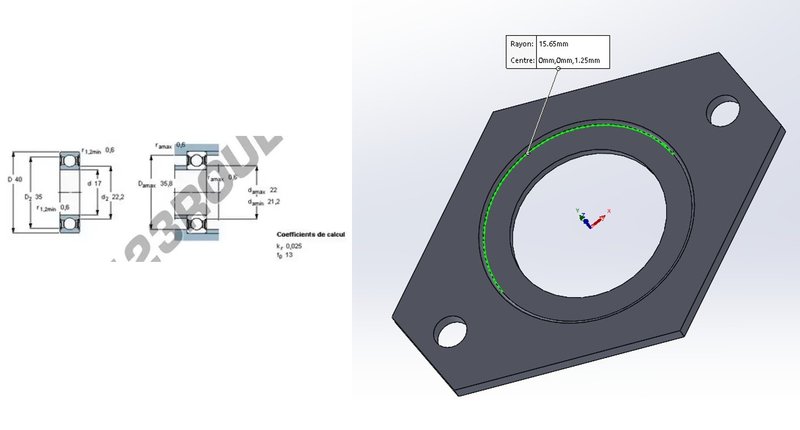

Avant d'en faire usiner une au boulot car elle est totalement introuvable sur le web, j'essaye de comprendre son rôle mais il m'échappe...
Au remontage, le nouveau roulement s'est monté vraiment très serré dans le carter (une nuit au congélateur n'a pas suffit, il a fini par rentrer au maillet avec une douille). En faisant la chaîne de cote avec les mains, le 1er petit épaulement du rotor va en appui sur la bague intérieur empêchant un jeu axial. Vu les cotes de la plaque, je ne comprends pas son rôle (à part que tout vienne ensemble au démontage, ce qui aurait du être mon cas) et je suis presque tenté de tout remonter sans - ou du moins, en faire une simplifiée sans le lamage car :
- Diamètre exter du roulement : 40mm
- Diamètre inter du roulement : 17mm
- Diamètre du lamage : env. 32mm
Il y a un léger ressaut entre le carter le roulement d'environ 2-3 dixièmes, cette plaque appuie donc bien sur le roulement mais aussi en partie sur la protection étanche et du coup, je me demande à quoi sert ce lamage.
Votre avis ?

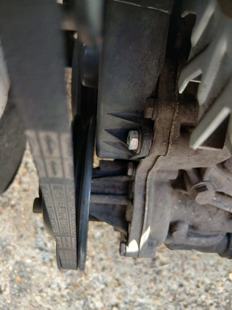

Autre point qui m'a sauté aux yeux en préparant le remontage, il y a un décalage entre la poulie de vilo et celle de la pompe à eau plutôt non négligeable. Ne manquerait-il pas une rondelle sous la poulie de la pompe à eau ?
La courroie se monte mais ça me choque.
Merci à vous pour votre aide,
Bon dimanche.

Salut, je dirais que la pièce sert simplement à empêcher le jeu axial du roulement :bizarre:

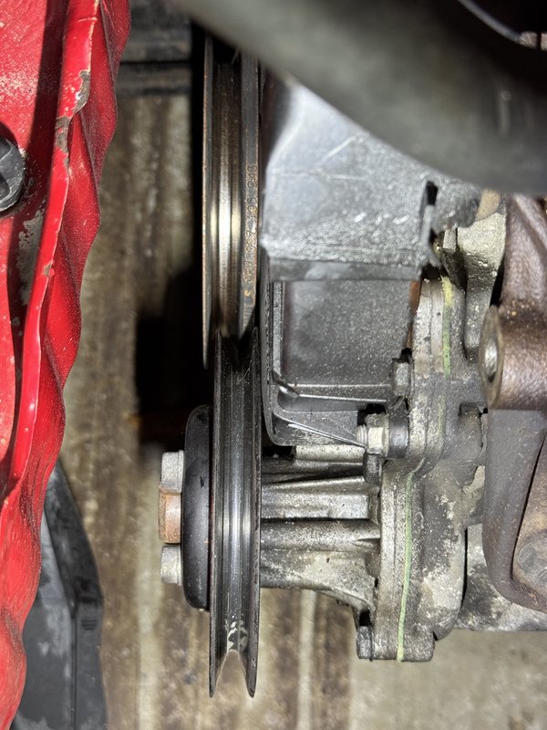

Et voici une photo de l'étiquette de l'alternateur de ma 16S et des poulies sur ma 8S :
Tu devrais peut-être regarder si ta poulie de vilebrequin est bien serrée et porte la bonne réf. J'en profite pour te le demander puisque tu es en pleine réfection de l'alternateur : j'aimerais bien repeindre en rouge la partie centrale pour un rendu comme à l'origine, est-ce que la pièce est accessible facilement ? Le roulements ont été remplacés et j'aimerais éviter toute manipulation potentiellement destructive.

Merci pour tes photos, je vais vérifier.
Oui c'est facilement accessible :
- Tu dévisses les 4 vis M5x100 qui tiennent les 2 1/2 carter entre eux (tu vas te retrouver avec le petit carter + le rotor d'un côté et le gros carter avec le stator de l'autre)
- Tu retires les 2 écrous à l'arrière, le régulateur de tension avec les charbons et l'antiparasite
- Tu dévisses les 2 (ou 4 selon le modèle) vis qui tiennent le redresseur au carter par l'intérieur, à ce stade plus rien ne retient l'ensemble stator
- Avec un chasse tu tapotes légèrement sur l'arrière de l'induit qui est rentré un peu serré dans le 1/2 carter et normalement tout va venir (l'induit et le redresseur sont liés ensemble par 3 gros fils soudés)
Je n'ai pas dessoudé l'induit du redresseur, en protégeant bien ça le fait :bien:
Par contre pour ce qui est de la teinte, c'est un peinture à la con. Personnellement, j'ai mis du LY3D.
