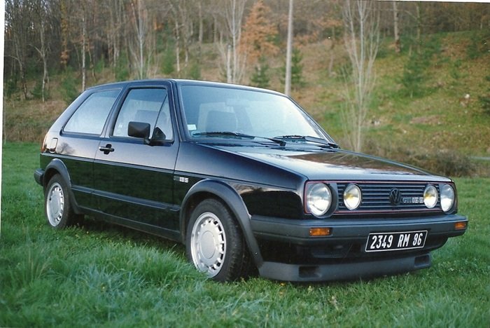

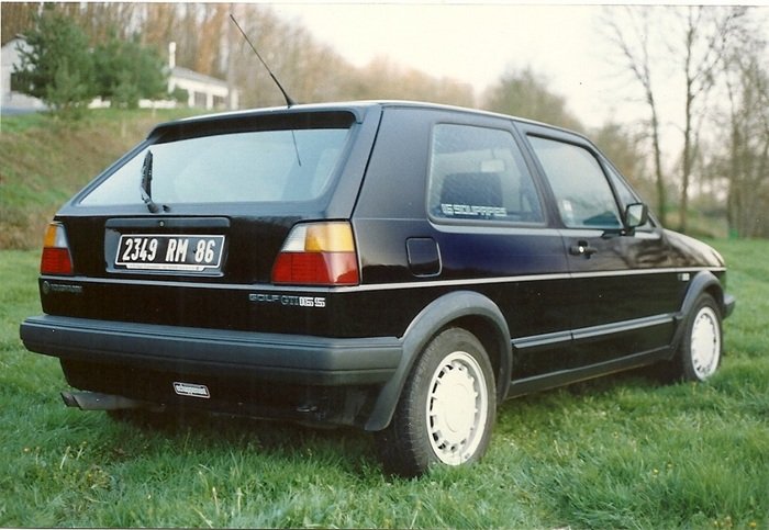

Non, pas cette année là AM87, pas sur les petits carreaux. La voici quand je l'ai acquise en 1990 100% origine avec ses 40 MKM.Emmanuel1975 a écrit : mar. 4 nov. 2025 21:41 super boulot, les montants centraux n'étaient pas déjà recouverts du vynil noir granuleux?

Laurent79 a écrit : mar. 4 nov. 2025 22:50 numérisation0017.jpgnumérisation0011 - Copie.jpgNon, pas cette année là AM87, pas sur les petits carreaux. La voici quand je l'ai acquise en 1990 100% origine avec ses 40 MKM.Emmanuel1975 a écrit : mar. 4 nov. 2025 21:41 super boulot, les montants centraux n'étaient pas déjà recouverts du vynil noir granuleux?

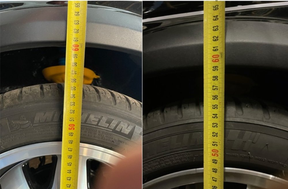

Au sujet du combo Bilstein-B8 avec amortisseurs d’origine. Je pense que la dureté de l’amortissement (du niveau d’un bout de bois) quand je l’ai récupérée pourrait s’expliquer par besoin d’un rodage de l’hydraulique. Au sujet de la hauteur de caisse, c’est sans appel.

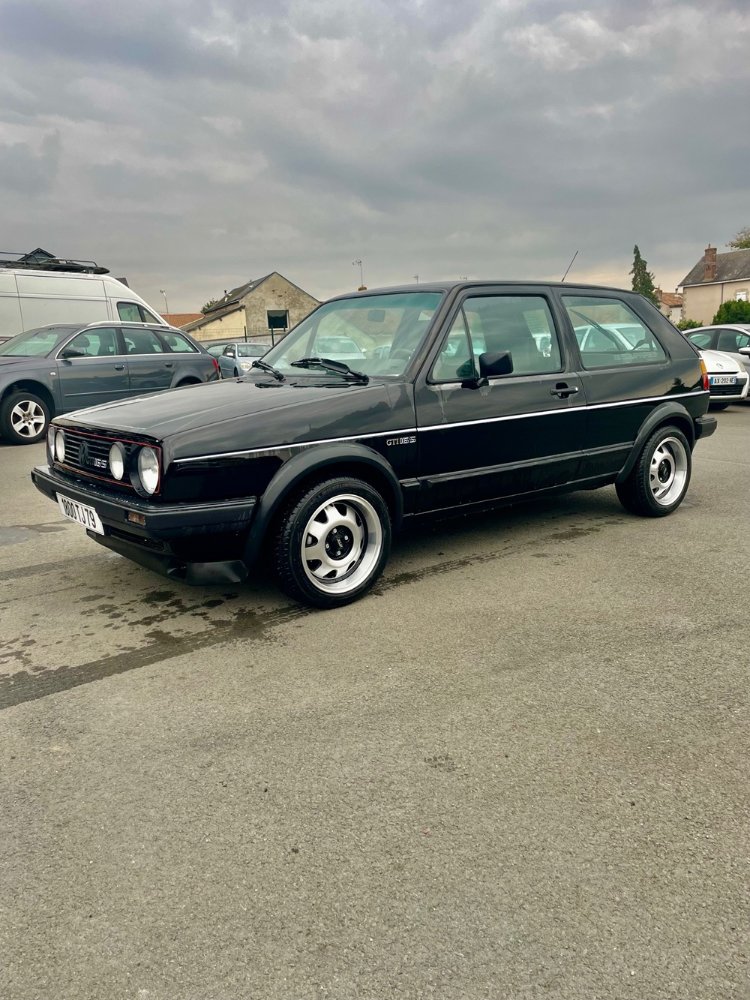

Photo à la sortie de l’atelier avec juste 20 bornes de test.
Hauteur à l’avant après 300 bornes en origine (image de gauche)
Hauteur à l’avant aussitôt après montage des Eibach-20mm. (Image de droite) les -20 sont là, même si difficile de reprendre la mesure ET la photo exactement dans les mêmes conditions.
A l’arrière : même constat
