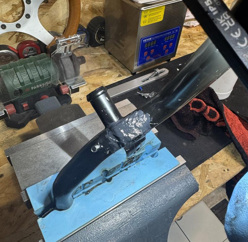

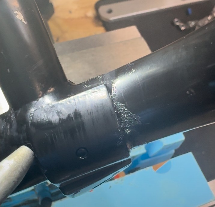

Bonsoir à tous,
Décidemment quand ça ne veut pas ... après avoir remonté la dernière durite que j'attendais, remis en eau le vase j'entends un glougloutement assez prononcé pour finir par patauger dans le G12.
Je me penche, je regarde et - pire scénario ever - la durite métallique tout neuve qui fuit au niveau de la soudure d'une des 2 pates de fixation. Je suis vert.
On redémonte tout, cette fois je m'en sors sans démonter le radiateur d'huile. Test avec la soufflette sans appel, on voit bien la petite pellicule de flotte qui se barre à droite.
Je comble la soudure foireuse avec 3 tonnes d'epoxy DP490, séchage toute la nuit, demain test grosse fuite en la remplissant d'eau puis je bricolerai un truc pour la mettre en pression avec le compresseur puis remontage.

Re: Golf 2 GTI 16V de Byresse
Vraiment pas cool. Je suis pas sur que l'epoxy tiendra la pression. Tu ne connais personne dans les parages qui aurait pu te faire un point de soudure ou MIG ou au TIG?
