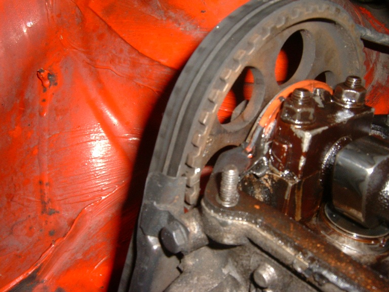

Voilà à quoi ressemble un poussoir méca :
