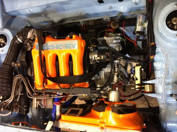

oups excuse moi tony pour le retard. Pour le moteur on dira optimisé pour le moment. la culasse est neuve et à été retouchée, les pistons aussi, aac cat cam, bas moteur équilibré. En fait c'est l'ancien de Bilb sur sa noire avant de passer à l'oettinger. l'évolution pour passer au dessus est prévue ( j'ai déjà collecté, 4 pistons forgés et bielles, une pipe pour montage 4 papillons ) mais çà on verra çà plus tard. La boite est une cda d'abf ( 02a à cable embrayage hydro ) , avec pont court et en prévision un quaife.

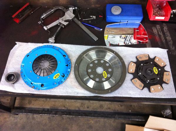

Je viens de recevoir mon Vm allégé + embrayage.
Du coup on va pouvoir attaquer la remontage final.

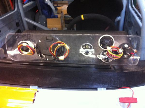

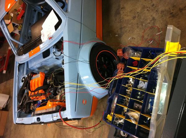

Là je suis au faisceau électrique entièrement sur mesure et débrochage dans le compartiment moteur, je suis partis de la prise nue du calculateur, et le maquettage du tdb, afin de validé les positionnements avant découpe d'une plaque carbone.
çà avance tranquillement.
prochaine étape, remontage définitif du moteur/boite, finir le faisceau et mise en marche. ensuite maquettage du circuit de frein avec pedal box, circuit avia, répartiteur et tout le toutim.

tu lesines pas sur l'embrayage ! c'est ce qui se monte sur les prepa avec turbo, ca tiendra :up:

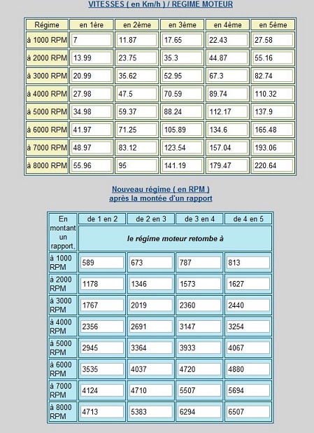

pour la boite, j'avais dans mon stock un levier vw motorsport à câble, partant sur un pedal box à 3 maitre cylindre, l'embrayag hydro n'est pas un problème.
la différence de poids n'est pas si élevé que çà surtout si on prend l'ensemble cable + commande / biellette etc . De plus l'étagement de la cda avec un pont court est assez interréssante.

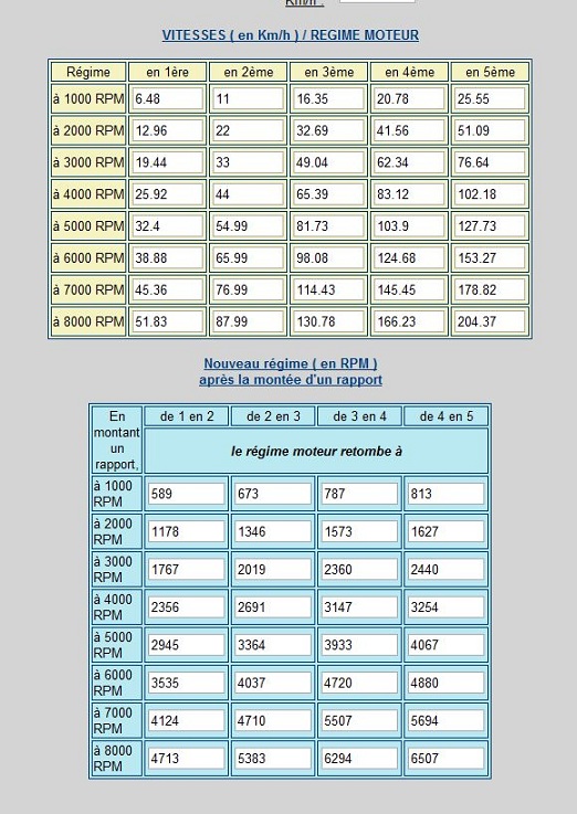

çà donne :
1ère : 3.3
2ème : 1.944
3ème : 1.308
4ème : 1.029
5ème : 0.837
Monté avec un pont en 4.785 :
ratio de boite cda.JPG (121.03 Kio) Vu 2159 fois
et en 5.166 :
ratio de boite cda 5.166.JPG (149.63 Kio) Vu 2159 fois
Re: [Golf1] ma pistarde
Je ne vois vraiment pas où tu vois que l'étagement de la cda est intéressant ! :roll:
Les écarts entre les différents rapports sont bien trop élevés et les baisses de régimes trop élevées lors de montée de rapport ! :cry:
Une boîte 020 d'origine de GTI est déjà bien mieux étagée ! :wink:
gfk51
Messages : 35
Enregistré le : mer. 14 avr. 2010 10:06
Message par gfk51 »
trop élevé ? Que ce ne soit pas une super courte je te l'accorde ( j'opte pour le pont en 5.166 ), mais sur l'étagement, comparé à la config moteur, qui contrairement à un 1600 eg à des valeurs de couple plus élevées et dans une plage différente, je vois pas ce que tu veux dire. Tout du moins à rationaliser boite "d'origine" avec une à étagement sur mesure hors budget pour moi.
En superposant un exemple de courbe de puissance moteur aux banc en config similaire et la courbe de changement de rapport, les chutes me placent plutôt pas mal dans le ratio couple/ puissance. sauf la 2 en 3 qui est un poil juste.
Mais je fais peut être fausse route, tu peux m'en expliquer un peu plus, Car je sais que tu maîtrises la question ?

Vous avez tous les 2 raison, les rapports de la 02A ne sont pas vraiment favorables au départ, je me souviens avoir roulé à Braine le Comte avec une G3 16V GrN, je crois qu'on mettait la 4è 2 x par boucle!, la 5 c'était uniquement en liaisons.
Par contre ce pont de 5.16 arrange pas mal les choses, sachant que les rapports supérieurs sont toujours plus rapprochés que les inférieurs, on a ici une bonne boîte 4 "1000 tours" si on ne tient pas compte de la 1ère qui servira juste pour monter sur la remorque ou circuler dans les paddocks.
En considérant la 5 comme étant en prise directe, la 2ème est à un rapport de 2.3, comme sur la FM ou la 2Y, c'est aussi à peu près l'équivalent d'une des 2 boîtes 4 homologuées en Gr1 sur la Golf 1. A l'époque sur l'escort RS 2000 la boîte 4 homologuée Gr1 avait une 1ère à 2.54 et était déjà très bonne.
C'est bien sûr qu'une Gr2 possède 5 rapports au lieu de 4 dans le même intervalle, ce qui permet de moindres chutes de régime.
Voici les valeurs Réelles à 8000 t/m pour ta boîte: 49.52, 84.07, 124.94 , 158.82 , 195.25 si tu roules en 195/50-15 ou 57.6 cm de diamètre (+1.5 % en 205) (rappel: pour le calcul de la ccf de roulement, on réduit la valeur trouvée de 3% pour tenir compte de l'écrasement du pneu. Donc on calcule avec PI = 3.05).
Où l'as-tu trouvé , ce couple?, c'est la première fois que j'en entends parler!
Je répète ce que j'ai dit.
Je ne considère QUE les chutes de régime lors de changements de rapports. Il faut bien savoir que ces chutes de régime n'ont absolument rien à voir avec le rapport du pont.
Quel que soit le rapport de pont, les chutes de régimes restent TOUJOURS les mêmes ! :wink:
Compare les rapports de ta 02A avec ceux, par exemple d'une FM 020 et tu verras directement que ceux-ci sont bien plus rapprochés. :wink:
Maintenant, il est vrai que si tu as un moteur de forte cylindrée avec une courbe de couple relativement plate, des écarts plus importants entre les rapports ne seront pas trop pénalisants.
D'autre part, si tu y mets un rapport de pont très court, tu augmentes le couple de sortie de boîte d'où une relance falicitée (mais ta chute de régime sera toujours la même !). :wink:
Quoique tu en penses, Christian, la chute de régime est d'autant plus perceptible que le pont est long.
Néanmmoins voici les différentes chutes de régime à 8000 t pour la bonne 020, puis la 02A
bte 020. 02A. . 4V. .Gr1. .16V
1-2 4904 4713 ...... 5726 6050
2-3 5457 5383 5617 6362 6533
3-4 6253 6294 6013 6591 6786
4-5 6461 6507 6606 7037 7061
Que lit-on?
A part au passage 1-2 dont on n'a vraiment que faire tellement rapport de pont est élévé, ce qui permet même de démarrer en 2è, le passage 2-3 est légèrement favorable à la 020 (74 t/m = 0,9%), les autres sont favorables à la 02A, pour 0.5 %, ce qui est vraiment négligeable.
Pour info j'ai rajouté la bte 4 homologuée en Gr1 en décallant d'un rapport pour faciliter la comparaison, la boite MSport Gr1 et la MSport 16V GrA.
billb a écrit :Quoique tu en penses, Christian, la chute de régime est d'autant plus perceptible que le pont est long.
Si tu relis la dernière ligne de mon post... c'est exactement ce que je dis (en d'autres mots) ! :D
Par contre les chutes de régime restent toujours identiques quel que soit le rapport de pont. Pour s'en convaincre, il suffit de regarder les deux tableaux bleus postés par gfk51 ci-dessus.
Pour les deux rapports de ponts différents cités, les tableaux sont tout à fait identiques ! :wink:
Georges, concernant ton tableau... moi je lis plutôt que les 3 premiers rapports de la 02A sont défavorables par rapport à la 020 ! :twisted: (Et que les 2 derniers sont pratiquement similaires, comme tu le dis ! :D ).
