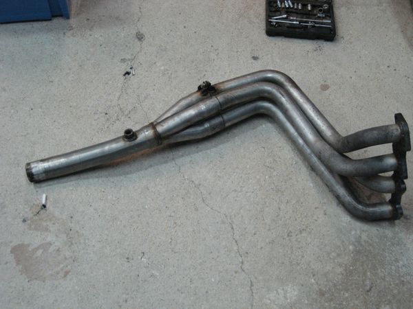

Collecteur 4 en 1 en 2¨
Ligne sur mesure en 2 ¨ double sortie centrale

bandage du collecteur en ruban céramique
