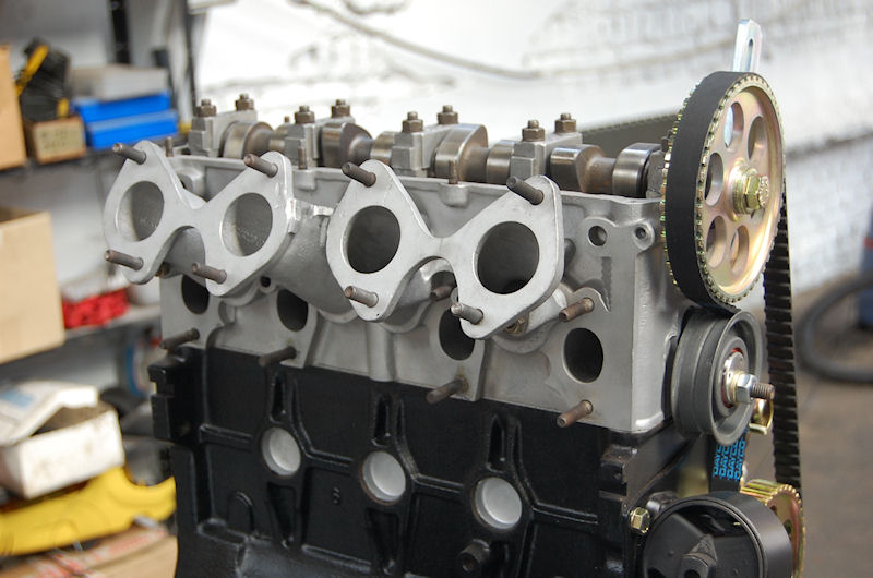

Je pense que ta distri n'est pas bien calée, quand tu est au point mort haut (repère sur le volant), vérifie si ton arbre à cames est dans la même position que sur la photo.

J'ai remis le volant moteur au PMH (le poinçon rond conique) :
Le repère vilebrequin est à midi (pour indication, car le cache distri inférieur est remis)
L'AAC est au niveau du plan de joint (petit poinçon rond)
Les cames du piston N° 1 sont à 10H et 2H donc comme sur la photo.
Le rotor est à 7H et le le piston 1 sur la borne en face du rotor
