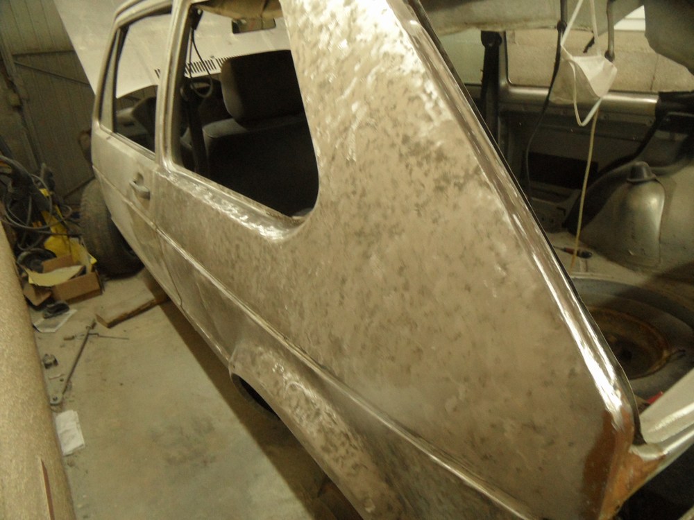

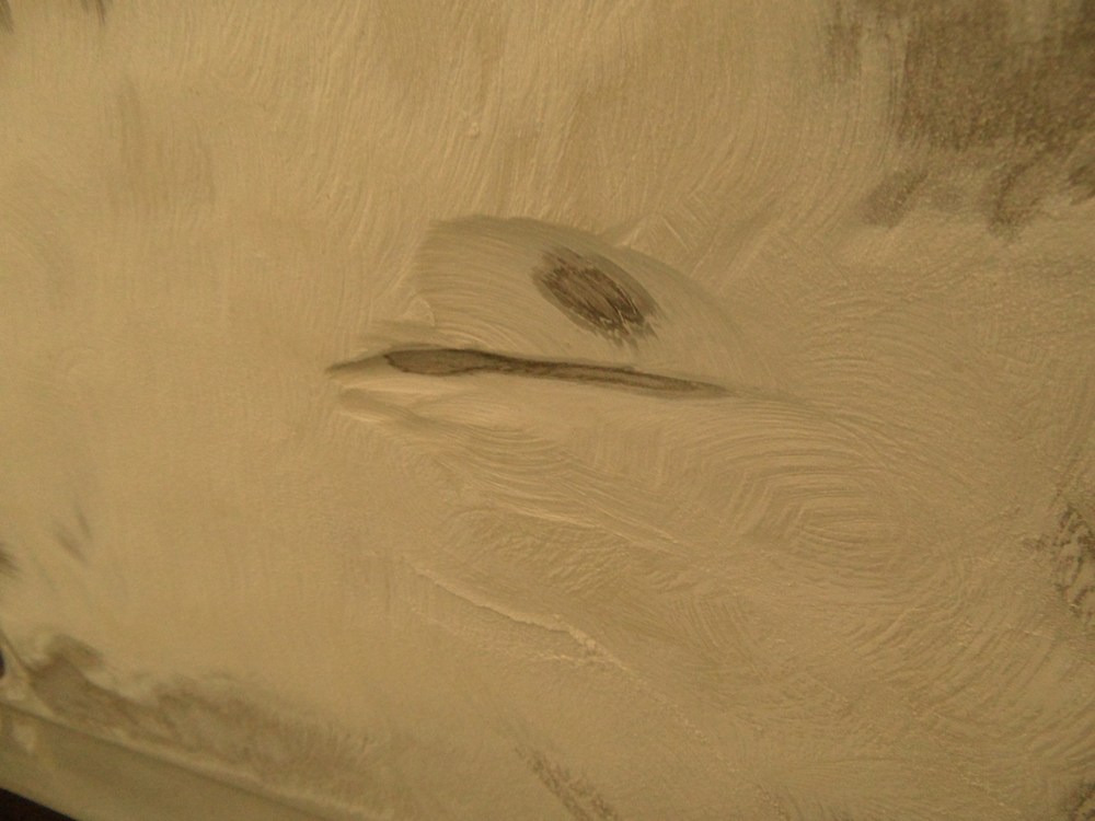

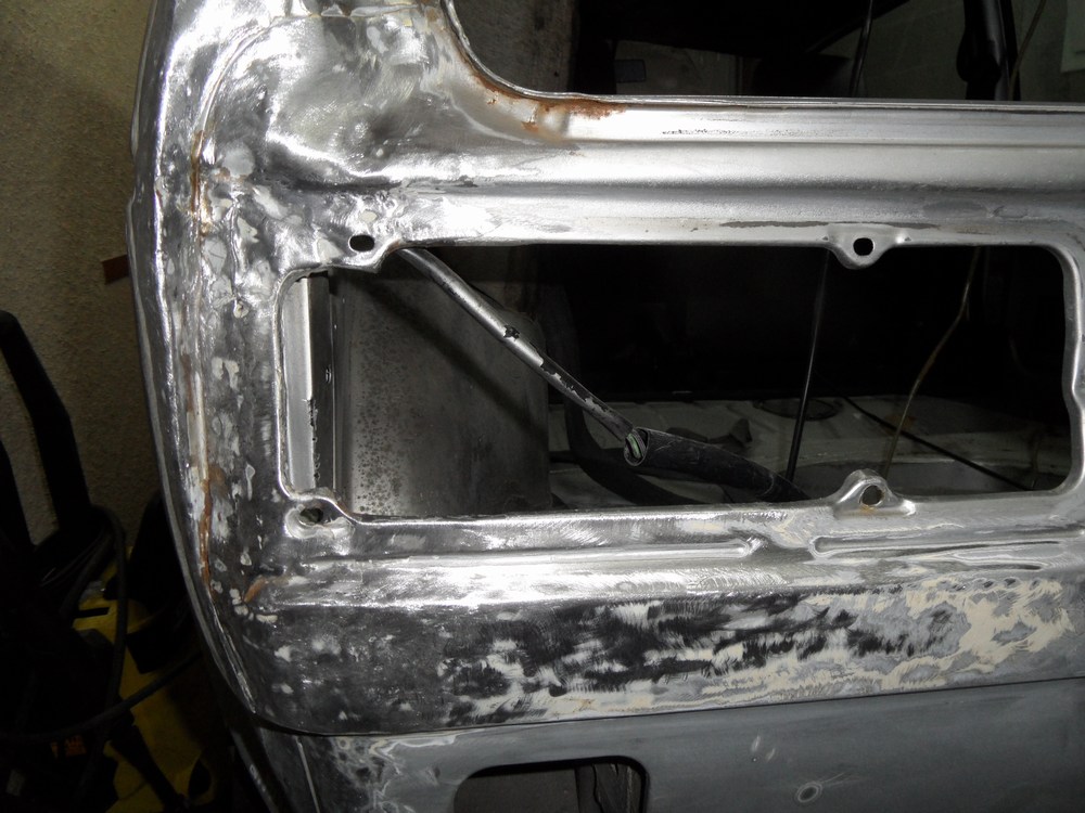

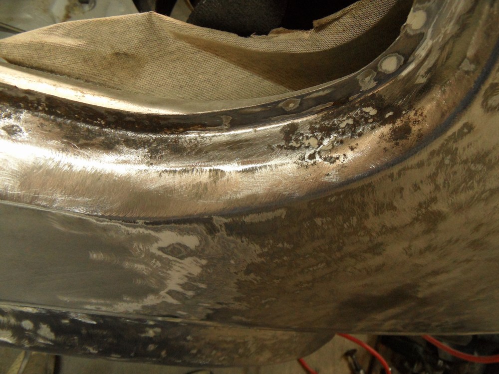

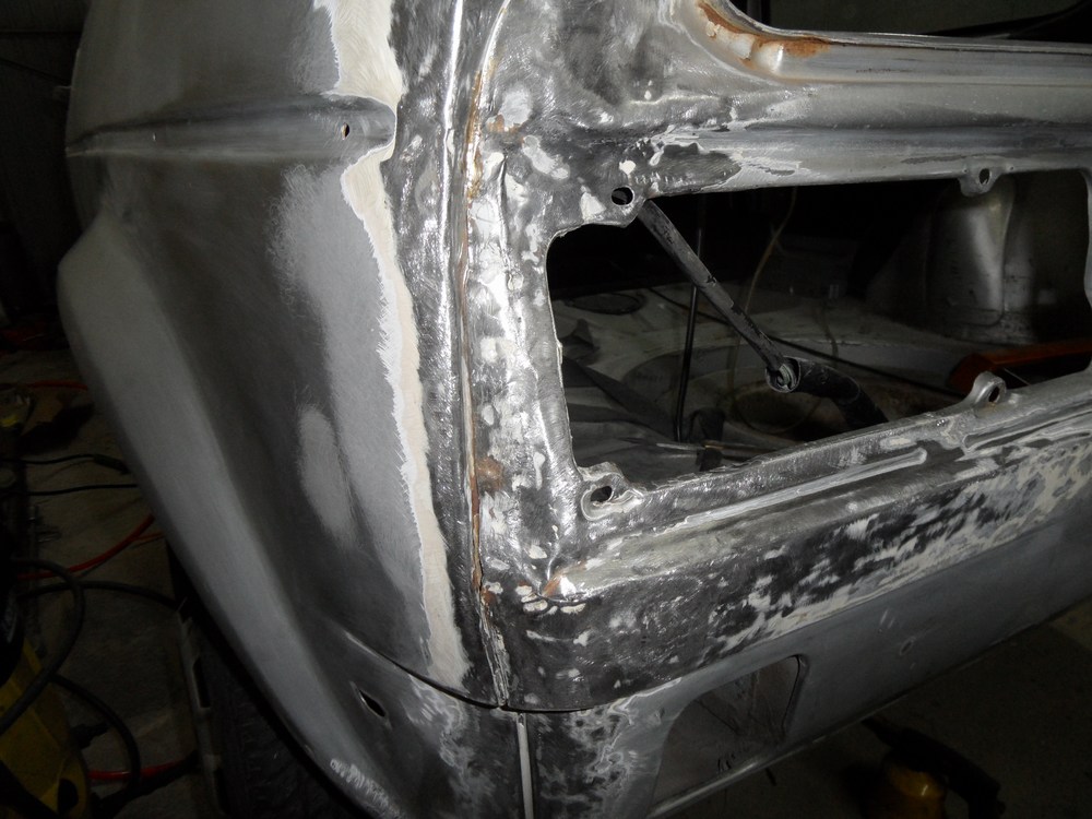

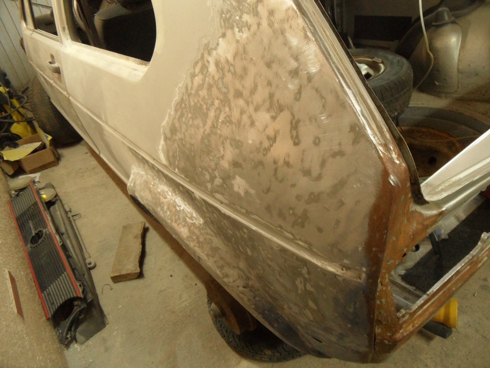

Salut les gars suite du la restau!
Bon j'ai commencé à décaper l'aile ARG, et pas de mauvaise surprise. Quasiment pas de rouille rouille, juste du mauvais redressage.
Décapage tole phare ARG
Pas mal tordu
Pas mal tordu
J'ai un peu redressé
Voila le Frameto que j'ai posé
Qu'est-ce qu'il se cache la dessous?
Pas mal d'épaisseur encore
Je vais laisser comme ça, vous en pensez quoi?
Seul point de rouille sous le joint de vitre ARG
Aile terminée, A part les petits coins!
un bel enfoncement tout le long

Beau boulot ! C'est toujours impressionnant une caisse décapée :shock:

Merci, c'est le plus simple pour moi! vous savez avec quoi décaper les petits coins, exemple la gouttière du hayon?

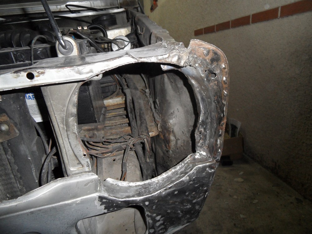

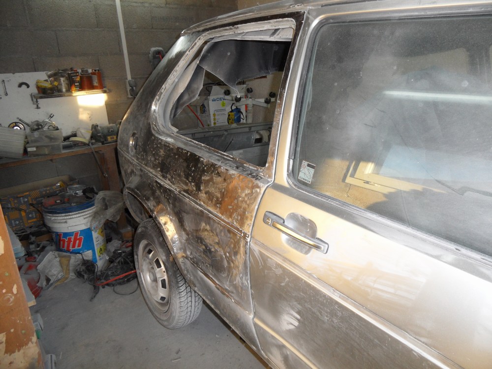

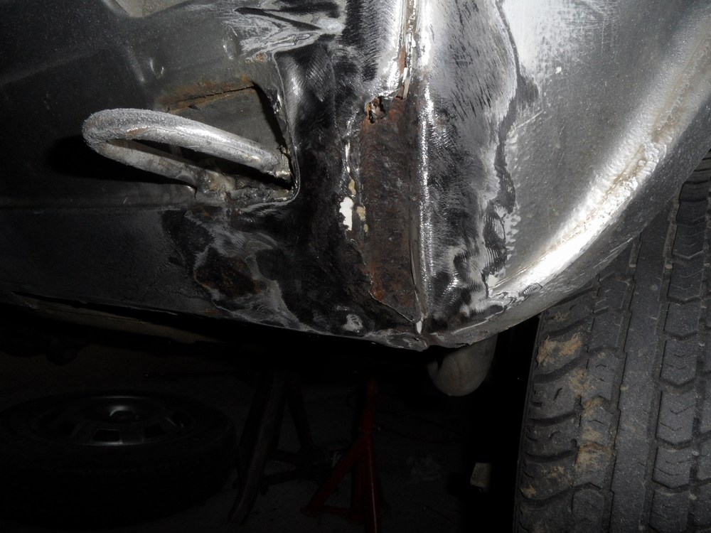

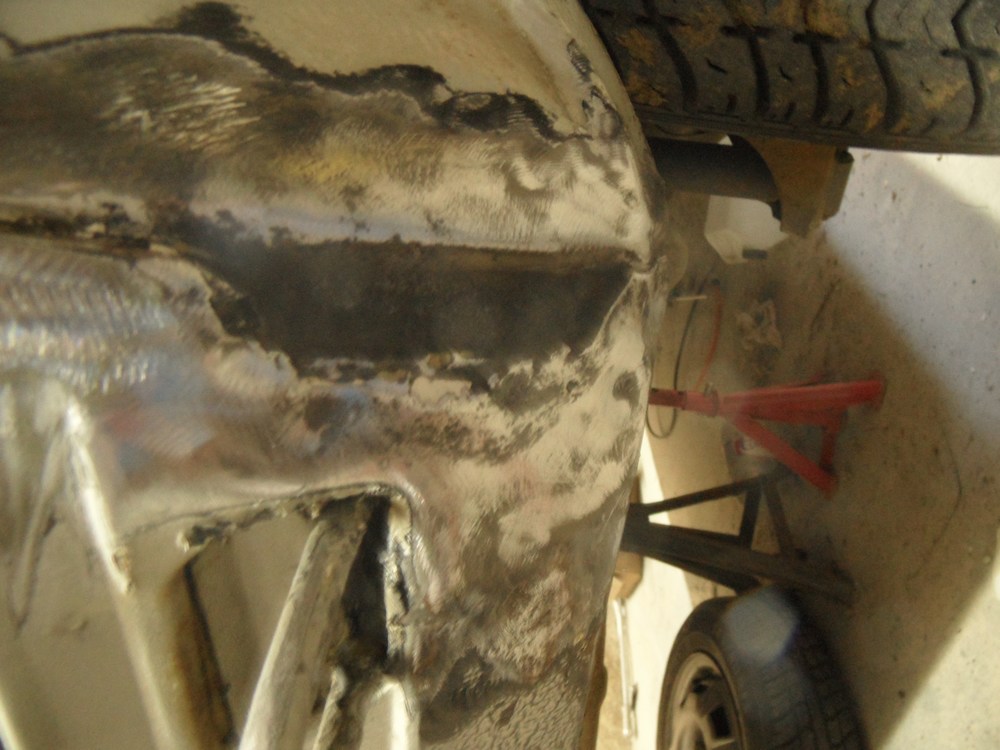

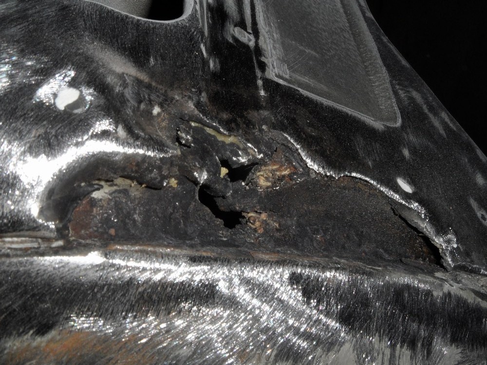

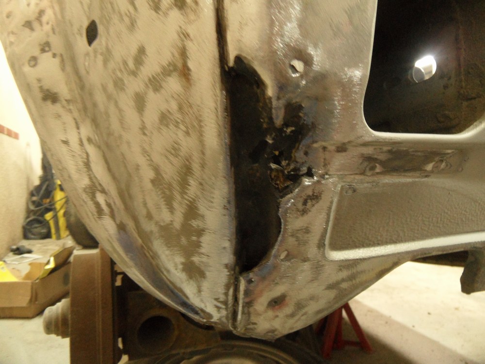

J'avais une heure de temps, j'ai décapé un peu le bas de jupe Ar et là, mauvaise surprise!
Je vous envoie les photos tout à l'heure.
Romlebourrin
Messages : 92
Re: Après la noire, la grise! Nouvelle acquisition!
Message par Romlebourrin »

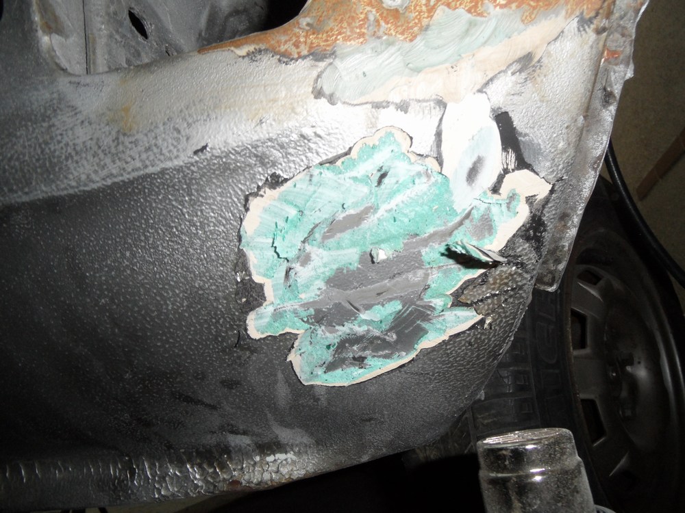

Voici les photos comme prévu. :cry:
Coté gauche
Coté gauche
Coté gauche
Coté gauche
Coté droit
Coté droit
Coté droit
Coté droit
Romlebourrin
Messages : 92
Je m'attendais vraiment pas à trouver ça, tout ce qui ramasse en premier est nickel, c'est bizarre.
Je vais devoir me mettre à la soudure, je ne suis pas très doué pour ça en plus!
Quels sont vos conseils pour ce genre de situation :?:

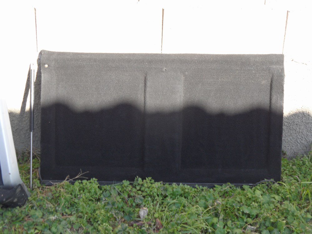

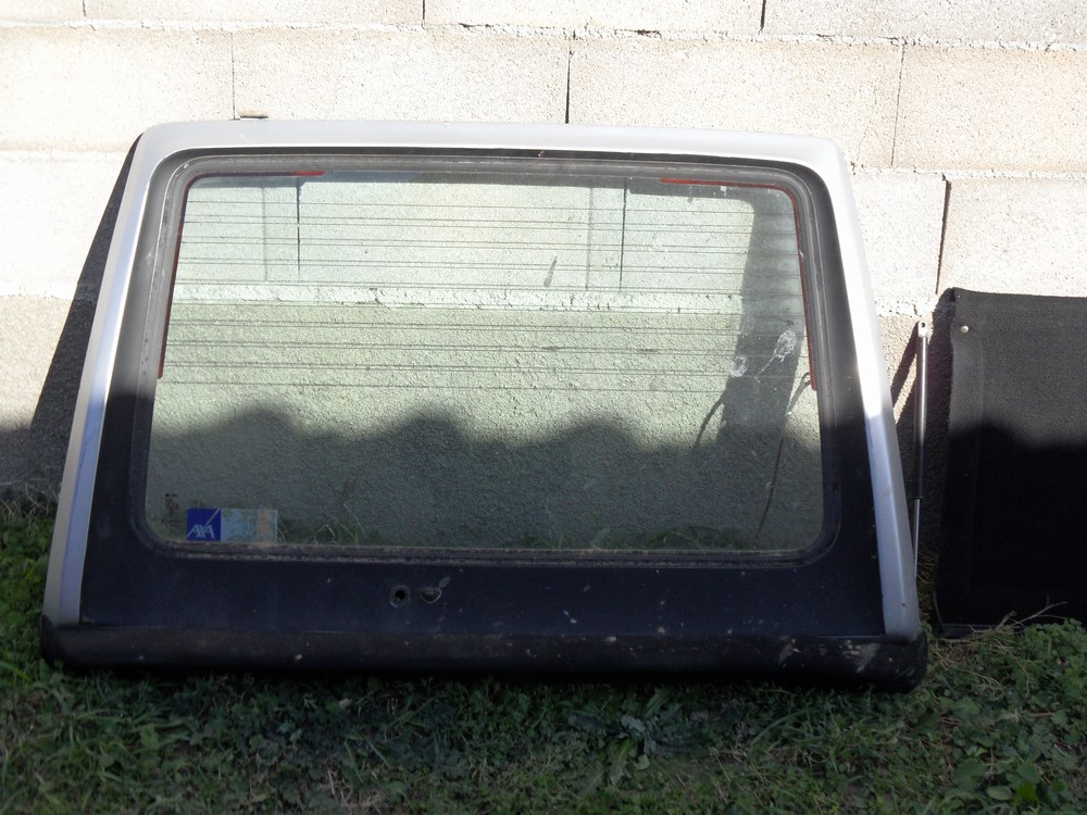

J'en ai trouvé un de hayon dans une casse pas loin de chez moi, je vais le chercher cet après-midi, avec la plage arrière et le silencieux peut-être.

Merci mais j'ai été en chercher un cet après midi, avec le vérin, la plage arrière, et j'attends le silencieux AR commandé en neuf.
il me manque toujours le PC avant et les ceintures AR.

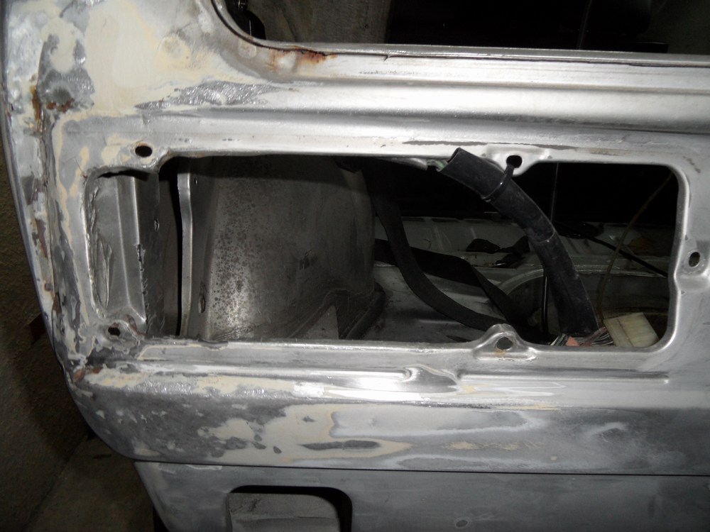

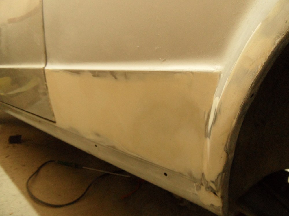

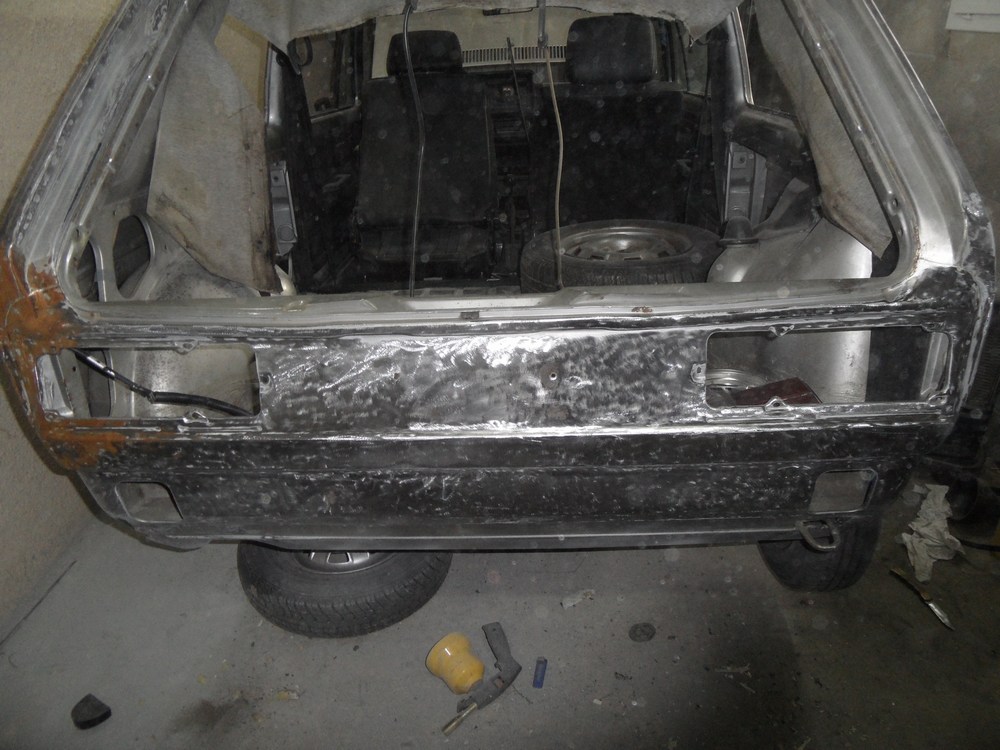

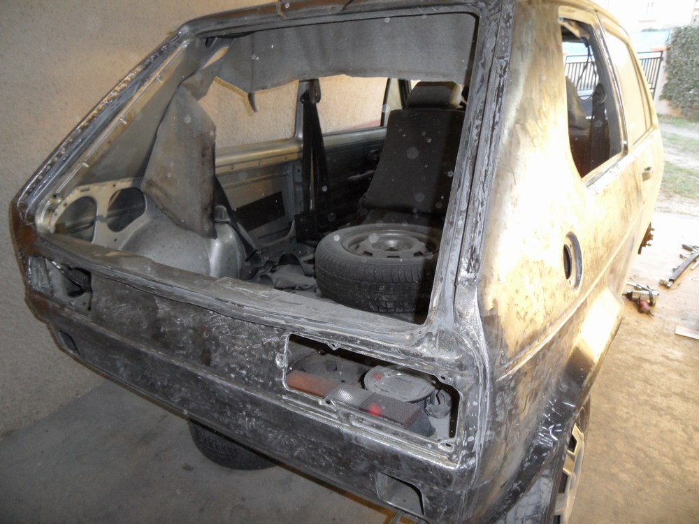

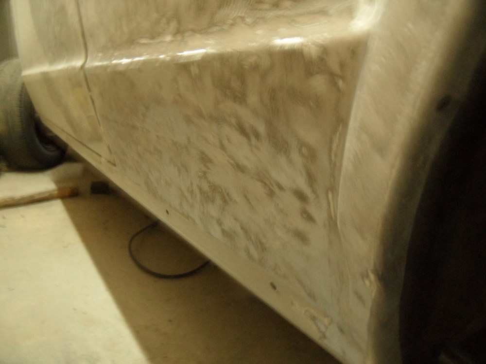

D'autres photos du travail effectué ainsi que les pièces reçues.
Romlebourrin
Messages : 92
Elle à pas mal reçue, je me demande si je ne vais pas changer la face avant et la jupe arrière.
C'est facile à changer? que faut-il comme matériel? Avez-vous des conseils à me donner sur la carrosserie?

Salut, je cherche une Tole de réparation arrière, vous savez pas ou je peux en trouver? je ne trouve que pour petits feux.
