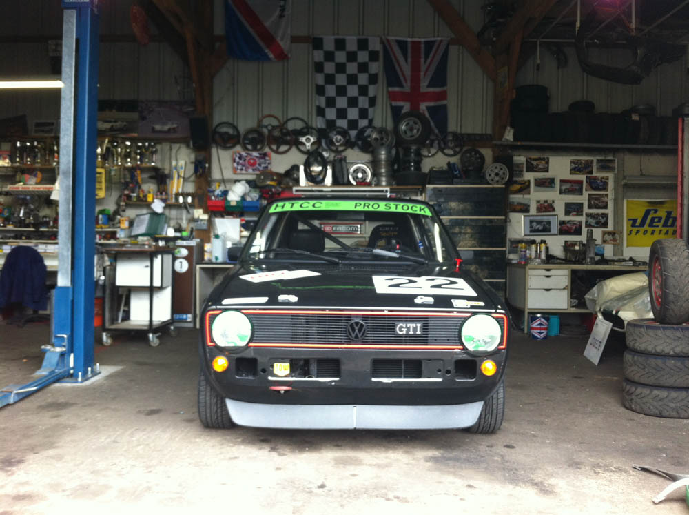

au garage, saine et sauve.
Re: groupe 1: En avant!
sympa le week-end et merci pour les photos
c'est déjà bien quelle soit rentrée au garage entière

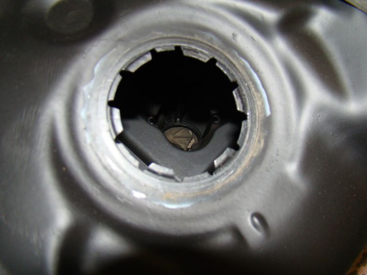

pour le "déjaugeage", c'est l'huile ou l'essence ? je penche pour l'essence
essence oui, on va "mousser" le réservoir
si vous ouvrez la jauge, essayez de voir si il n'y a pas une petite pièce qui semble casser comme sur mon réservoir, juste pour un retour d'expérience

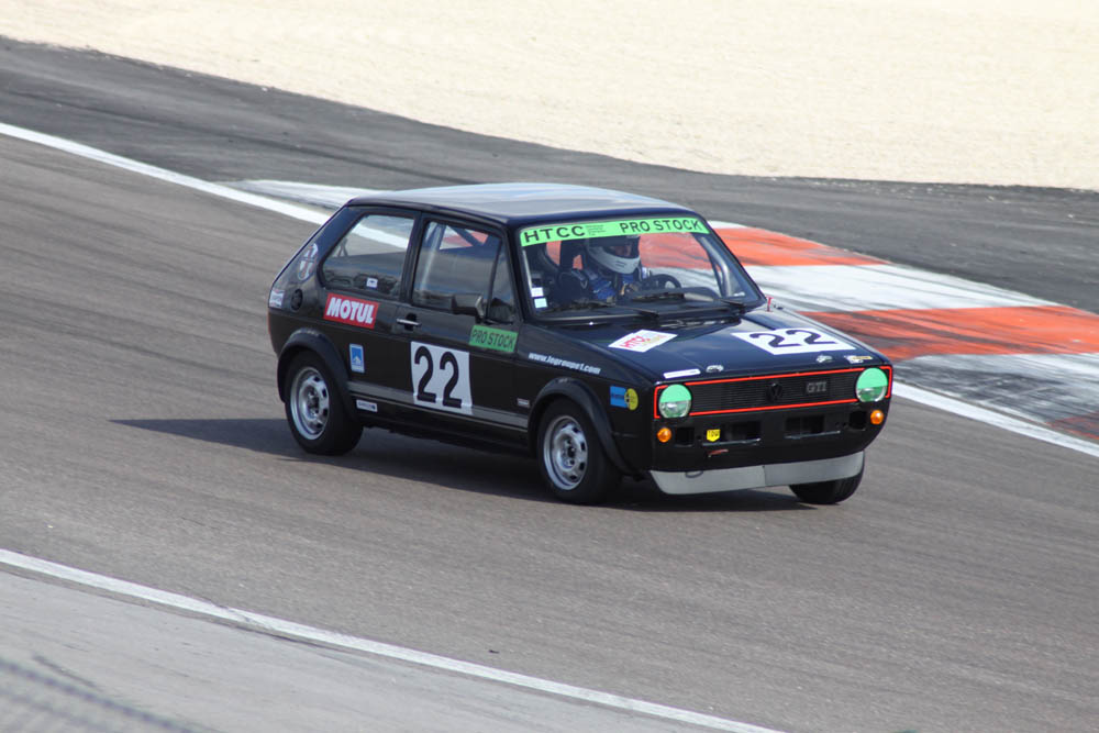

Clément, qu'est-ce qui t'a motivé pour choisir le N° 22 ?
Je voulais le 2 mais il y avait plus! Donc 22, comme les flics..
