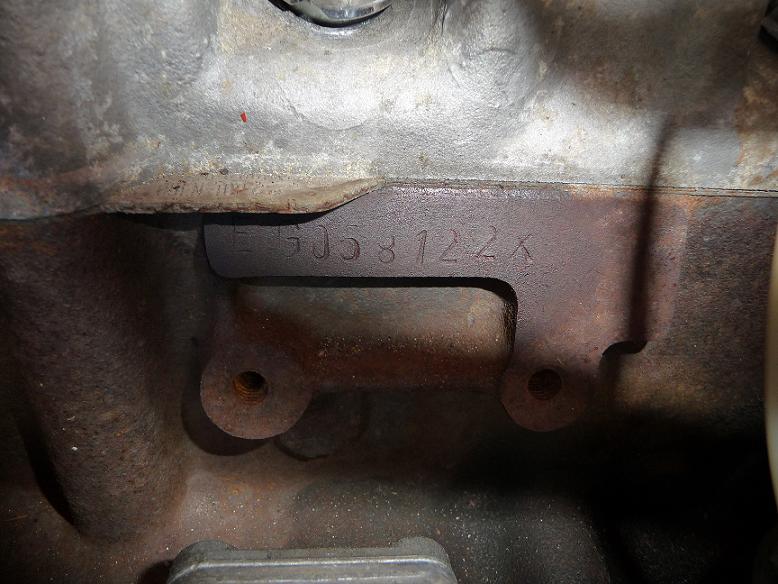

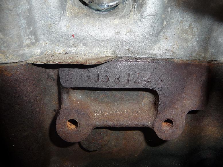

Maintenant j'ai 2 problèmes :
Le premier concerne le moteur, pas du tout du tout celui de la voiture, la caisse est de fin 1980 :
Le numéro gravé sur le bloc est EG058122X donc fabriqué entre le 31/10/1977 et le 30/11/1977...

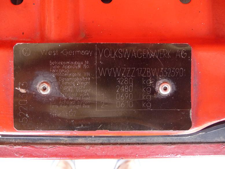

Le kilométrage est celui du moteur ou de la caisse ? :? C'est donc bien un 17EG1 et non pas un 17EG2 alors que si tout devait correspondre il aurait été 17EG2 comme la caisse n'est ce pas ?
Numéro de la caisse
Numéro de la caisse
Numéro moteur 1/2
Numéro moteur 1/2
Je sens que je ne suis pas au bout de mes surprises, est ce que cela craint ? niveau fiabilité et kilométrage ?

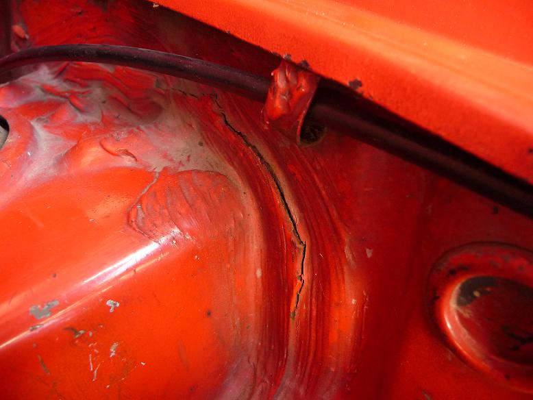

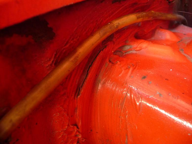

Le second concerne la caisse :
J'ai remarqué de grosses fissures sur les amortisseurs avant :cry: :cry: :cry: est ce que cela craint pour la caisse ? comment y remédier ?
Je vous remercie d'avance les amis :)
Je n'en peux plus de découvrir des pbs à répétition sur cette foutue One...
Bonne soirée,
Guillaume.
Re: Guigui en GTI
le X sur ton bloc veux dire que c'est un échange standard, donc un moteur reconditionné.
Donc pas le moteur d'origine et il te sera difficile de déterminer quand il a été refait sans la facture du changement.
Pour la chapelle d'amortos : OUI, ça craint, fait ressouder ça au plus vite!!! avant que cela finisse de se dessouder et de finir au fossé, ce serait dommage !

Qu'est ce qu'il faut comme matos pour ressouder ça ? quel prix (environ) si on le fait chez un carrossier ? :?
(j'en ai vraiment marre de cette caisse !!!)
Re: Guigui en GTI
ZEN !!!!
va voir un carrossier, expliques lui ce qui se passe, lui seul pourra le faire !
courage.

Une BAR sup en alu et réglable peut marcher puisque la caisse travaille en arrachement sur les côtés selon un pote. Il pense que ça aurait été plus emmerdant si l'ouverture de la soudure était survenue en bas et pas sur les côtés.
Pour répondre à vos interrogations :) pas d'amortisseurs durs devant, ils sont d'origines, derrière c'est des bilstein / eibach (mais on s'en fout dans ce cas là je suppose), elle n'est pas rabaissée, il n'y a pas eu de BAR sup et inf dessus, bref c'est un mystère...

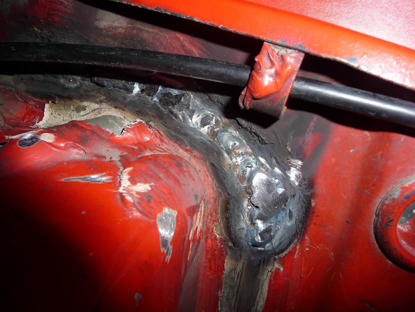

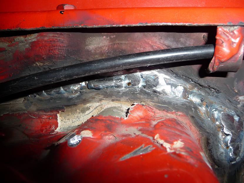

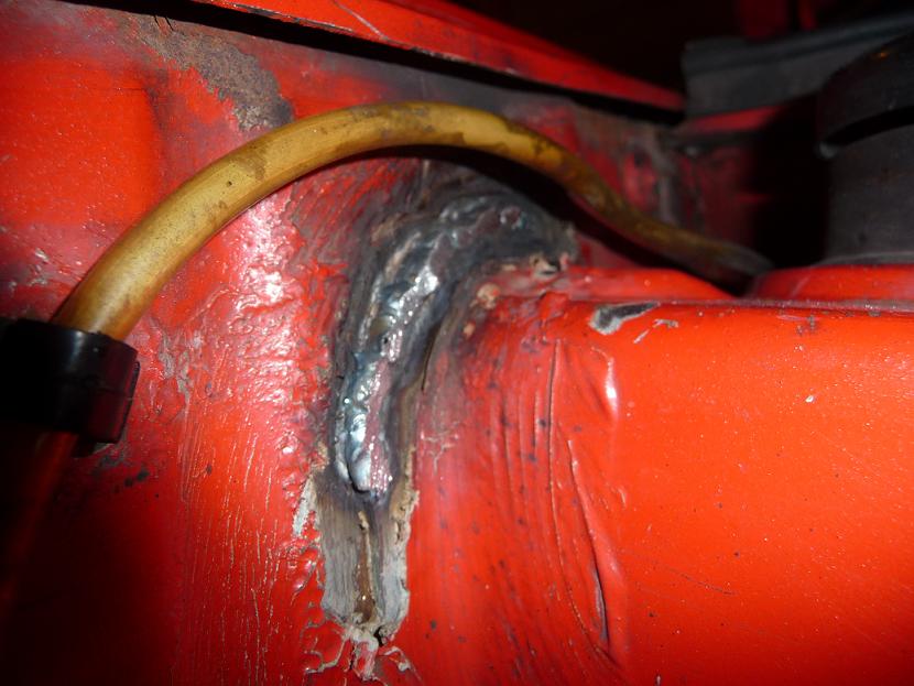

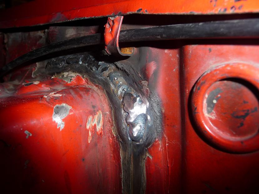

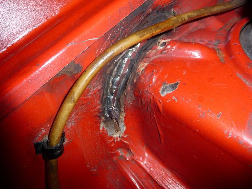

ça y est, elle est soudée :D du super boulot :top: pour pas cher du tout (merci Joel) :wink:
Photos à venir ce soir :)
tooace
Messages : 723
Localisation : La Gaude (06)
Re: Guigui en GTI
Message par tooace »
Voila les photos :wink: :P
Il me reste à remettre du blaxon dans le passage de roue AVD et AVG, remettre du mastic et un coup de peinture, ni vu ni connu :lol: je vous posterai des photos de l'avancement :wink:
Messages : 4691
Re: Guigui en GTI
Salut Guillaume,
Content que ce soit ressoudé.
Un conseil, traite bien la tôle nue, dérouille et protège-la rapidement parce que visiblement le carrossier n'a pas mis de peinture cuivrée ou autre pour protéger, donc ça va vite rouiller en surface si tu laisses comme ça.

Dans l'ordre des opérations (corriges moi si je me trompe :) ):
  • Enlèvement de tout le mastic fondu, puis ponçage pour enlever la poussière de rouille.
  • Traitement au Rustol (1 ou 2 couches).
  • Application d'un nouveau mastic.
  • Peinture rouge histoire de ne rien laisser paraître.
  • Re-blaxonnage des passages de roues.
J'ai bon dans cet ordre ? :|
Bonne soirée,
Guillaume.
Messages : 4691
Re: Guigui en GTI
Bah écoute, ça me paraît pas mal comme programme :bien:
