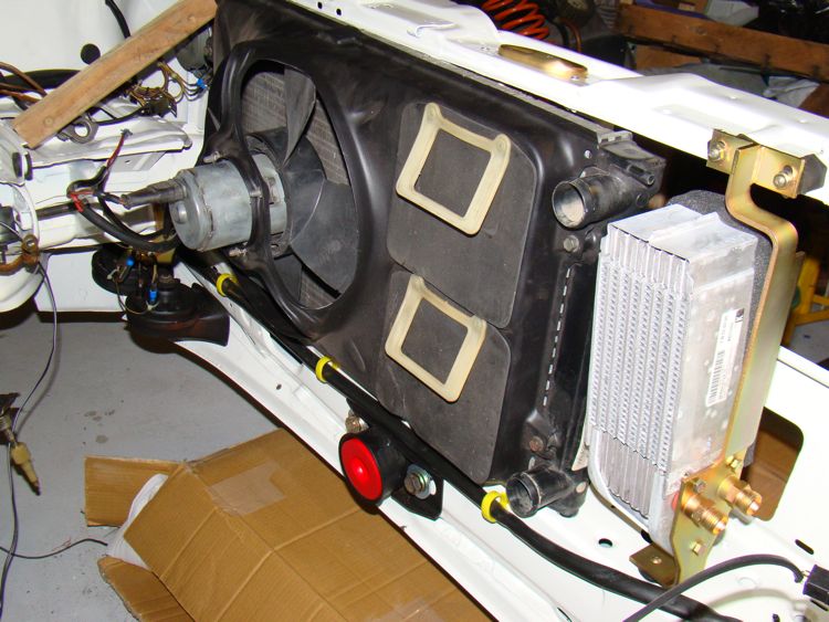

Par contre j'ai une p'tite question pour ton radiateur d'huile, comment tu vas le monter avec ses rangées supplémentaires ??? Tu comptes décaler le radiateur d'eau ou le support du radiateur d'huile ???

aucune idée pour le radiateur :crazy: je te dis ça dès que j'ai la réponse ;)

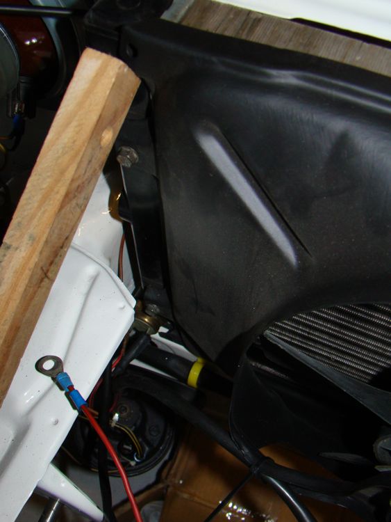

edit : j'envisage de décaler le radiateur d'eau, il y a les trous pile-poil. Je pense que c'est ok pour monter ce qu'il y a autour, on verra pour les durites ;)
le radiateur d'huile n'est pas fixé au support d'où l'angle sur la photo ;)

Pour le radiateur 8 rangées, ce serait peut-être plus simple de modifier le support d'origine en l'élargissant pour déporter le radiateur vers la droite de la voiture (dommage pour le cadmiage, il va falloir couper/souder), car comme tu dis ça risque d'être limite pour les durits, et truc bête, en fonction de sa largeur la batterie peut se retrouver dans le carter du ventilateur.

modifier le support plus simple ?! je ne crois pas ! tout est en place pour déporter le radiateur d'eau :up:
les durites : ça doit se trouver, je ne m'inquiète pas de ce côté. Plus pour la batterie, quoique ... j'essaye d'ici la fin de semaine ;)

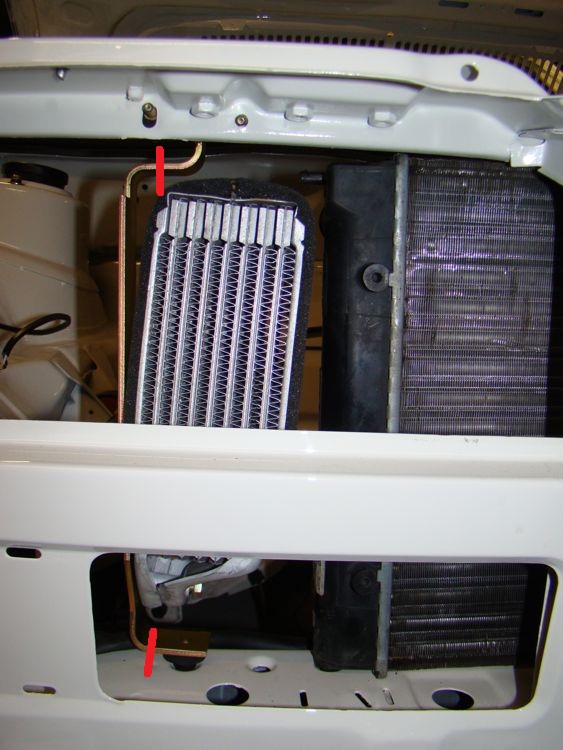

De mon côté, et sur le papier, je préfère faire 2 découpes et 4 soudures sur le support du radiateur d'huile que de devoir modifier/trouver les durits. Les fixations ne subissent aucune modification. L'avantage dans ton cas c'est que tout est démonté, donc pas de circuit à vidanger, et tu as tout le loisir de tester la meilleure disposition :up:
Pour être sûr que nous avons la même vision de la modification dont je parle, je mets une photo. Dans mon idée, on coupe aux traits rouges, et un rajoute une languette de la taille kivabien. Bon, je n'ai pas vérifié la longueur des 2 durits qui vont au radiateur d'huile, mais il me semble que ça passe, à confirmer.

J'ai ce radiateur d'huile sur la 16s et avec le radiateur d'eau à sa place normale, ça passe.

@sgane : quand Jos avait posté la photo du 8 rangées j'étais allé voir sur ma voiture la place dispo et je n'ai pas eu l'impression que ça rentrait. Par contre en lisant ta réponse je viens de réaliser que mon radiateur d'eau n'est pas un VW, ce qui peut expliquer cette impression... Quoi qu'il en soit c'est une bonne nouvelle :up:
