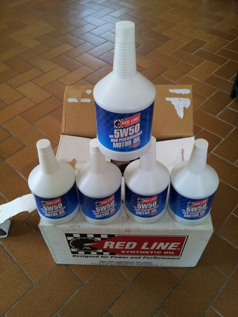

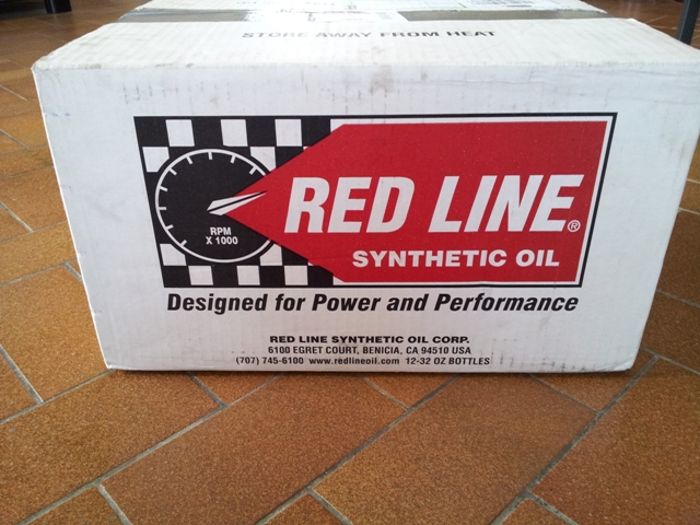

Le transporteur m'a laissé un beau carton m'annonçant du travail pour les prochains jours....
Voici le compte -rendu de cette fameuse huile... Je m'en faisais toute une joie

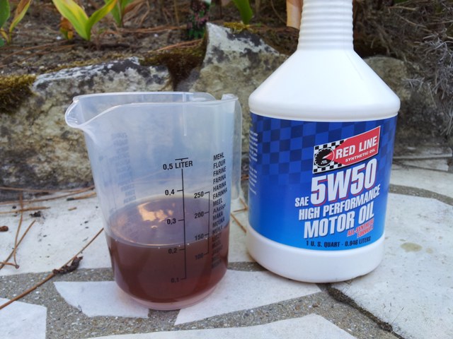

Je change le filtre, remets le bouchon en place et j'ouvre mes nouveaux bidons, première surprise l'huile est plus sombre que la motul, je remplis les 4,5 l et hop contatct
Roulement de tambour............
à froid je n'ai pas pu relever les valeurs car l'huile avait commencé à chauffer car le moulin était brulant, mais pour ce qui est des températures à chaud, elles sont I-DEN-TI-QUE
, le seul bonus entre guillemets c'est que j'ai gagné 5°C sur sontfonctionnement normal, je tourne à 105 au lieu de 110.
Résultat, vu le coup occasionné par cette huile avec le transport etc... Ca ne vaut pas le coup de changer ma bonne vieille motul. Du coup les autres ones vont continuer à rouler à la Motul à moins que je fasse une nouvelle découverte et l'année prochaine l'oett' retournera à la Motul.
