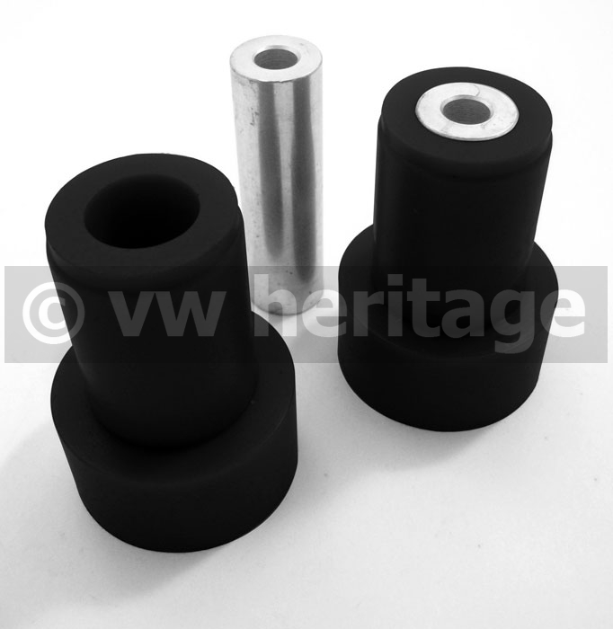

Les voilà en noir :
http://www.vwheritage.com/vw_spares_Bus ... tartPage=1
Re: Silent bloc
Bizarre ils ne ressemblent pas trop aux origines! :|

Re: Silent bloc
Message par Muroc »
Ben non, vu que ce ne sont pas des origines !! :lol:
Ce sont des urethanes noirs ! :mrgeen:
Re: Silent bloc
Oui bien sûr :lol: !
Ce que je veux dire c'est visiblement l'absence d'un cylindre métallique à presser dans la busselure du train arrière!
