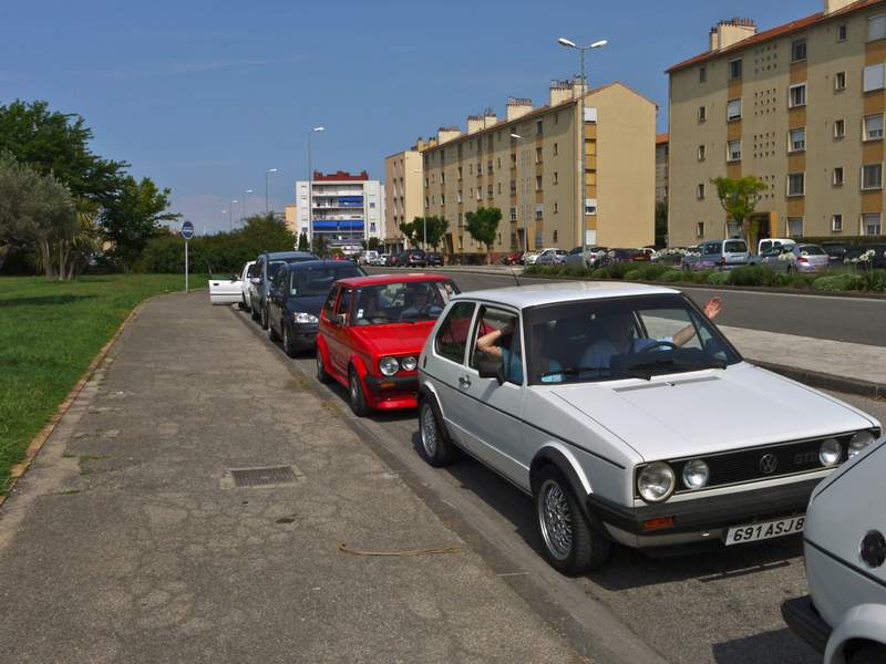

Raphaël
Messages : 186
Localisation : 127.0.0.1
Re: Golf GTI 1800 PLUS Rouge de 1984 à maxivince
Message par Raphaël »

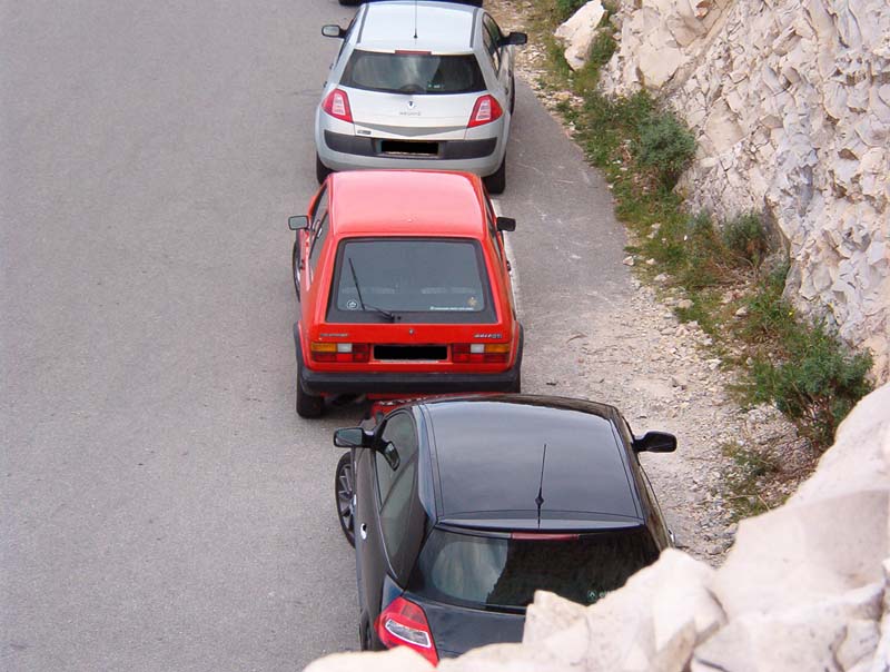

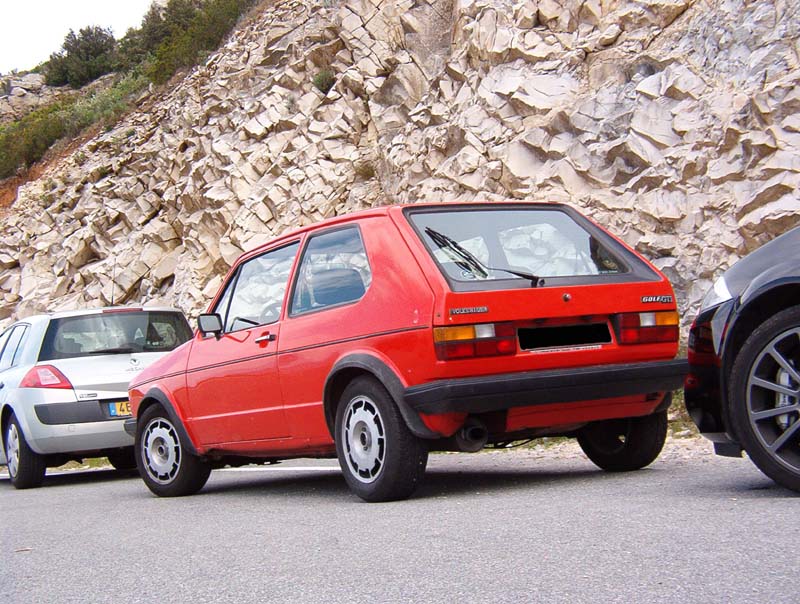

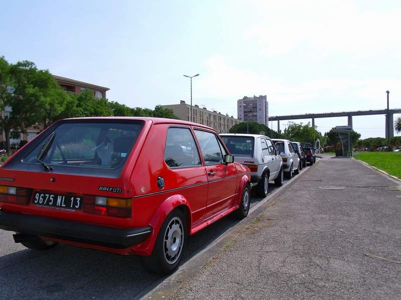

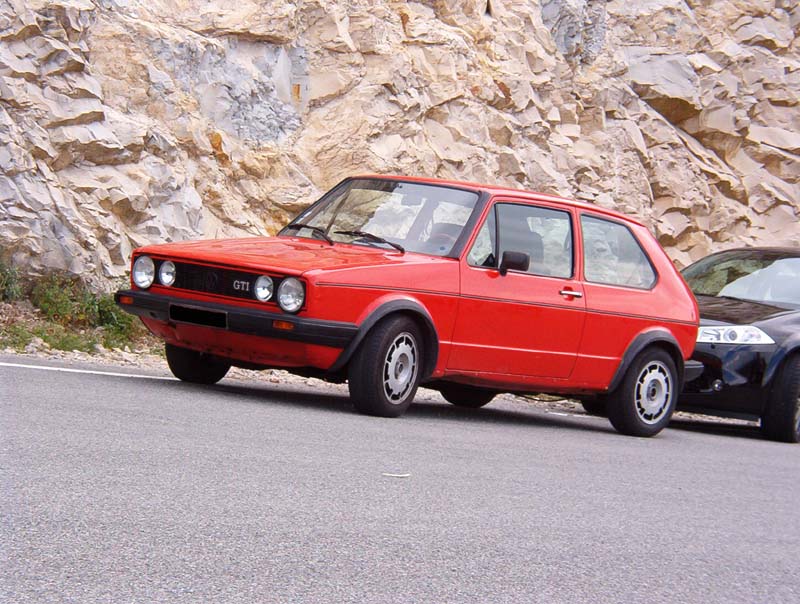

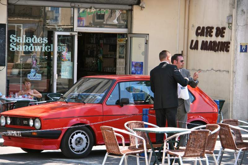

Je ne peux que la trouver belle ! :megaloldebile:
Plus sérieusement, ça lui va bien aussi, même si j'aimais beaucoup le kit BBS. Dans les gags, je compte la refaire au 1/18° dans les 2 configurations !
Allez, encore une fournée de rouge qui brille, non mais ! :P
