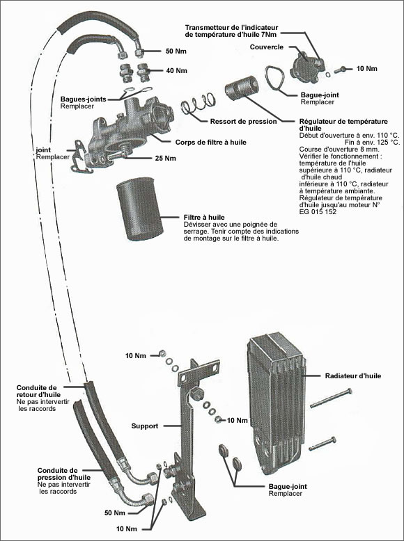

Ensuite la sonde de température d'huile se trouve sur le support de filtre à huile :
Le cahier technique de PGG est ton ami :

Par contre je ne sais pas comment récupérer le fils tombé du contacteur de porte... Y a une méthode miracle ? Je peux avoir la référence de la sonde ?
