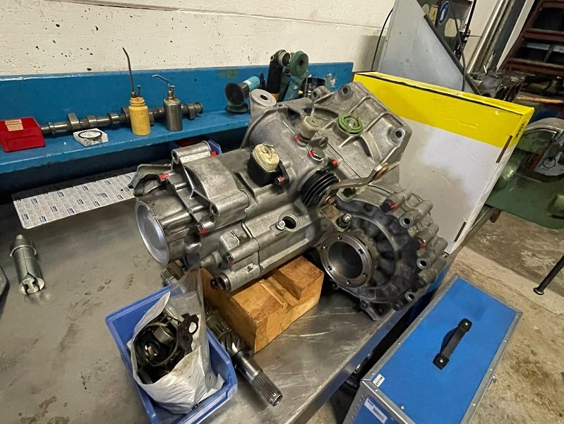

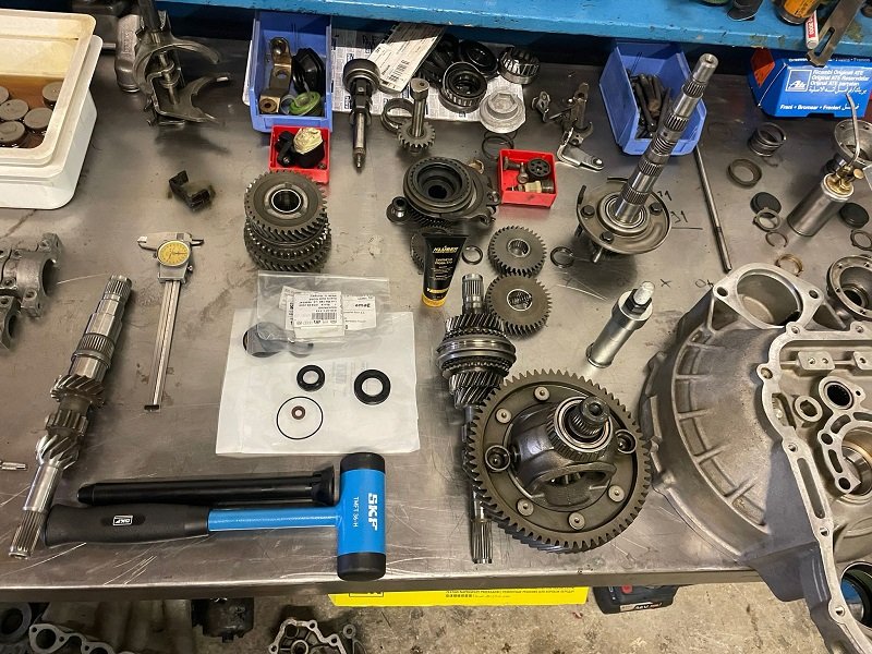

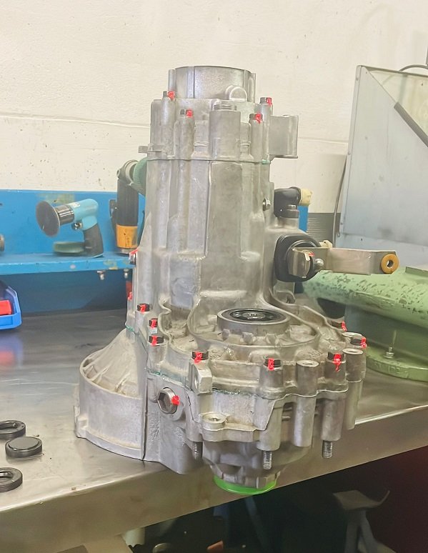

La révision de la boîte est terminée
L'"éclaté" de la boîte sur l'établi du mécanicien
La boîte presque fine
La boîte terminée
Reste plus qu'à la remonter sur la Jetta

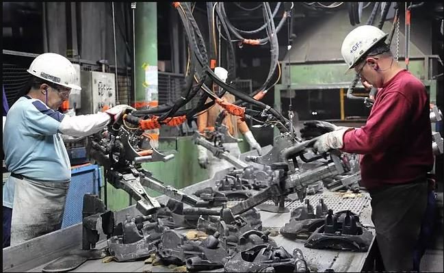

Autrement, j'ai remarqué ça, la marque du fondeur.
C'est l'entreprise pour laquelle je travaille, pas dans la division fonderie, mais dans la division systèmes de tuyauteries :up:
Photo Patrice.jpg (16.57 Kio) Vu 4195 fois
Ce différentiel a peut-être été coulé dans la fonderie de Georg Fischer au Mühlental à Schaffhouse
Mühlental Schaffouse.jpg (105.63 Kio) Vu 4195 fois
Ou alors dans la succursale de Singen, juste de l'autre côté de la frontière en Allemagne :wink:

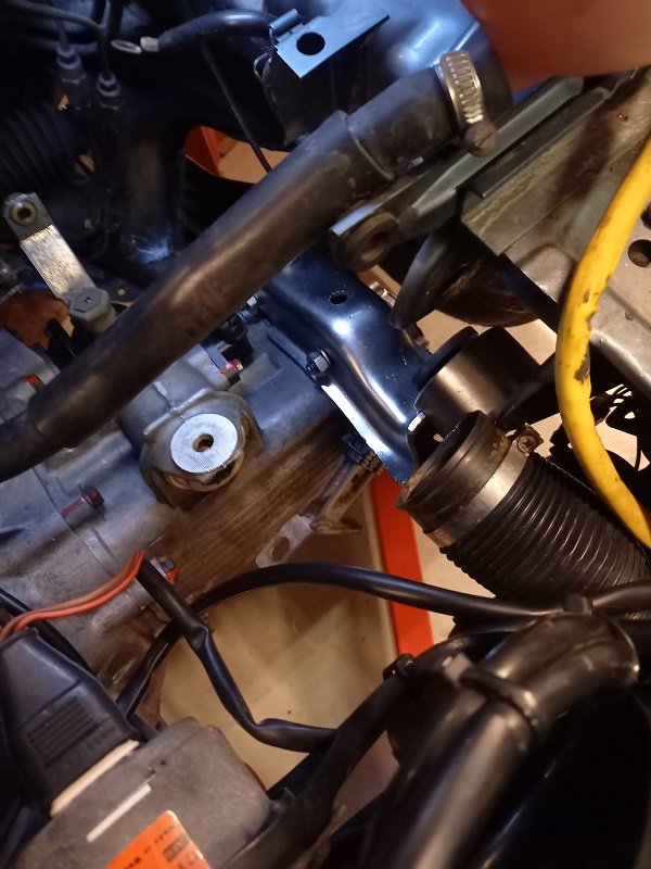

Bien bossé cette semaine :up:
La boîte est en place
Support latéral vissé
Support arrière fixé
Démarreur remis à sa place

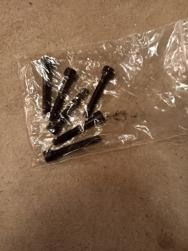

Un nouveau cardan va remplacer celui qui avait la manchette fendue :up:
Le cardan SKF est livré avec les vis, mais sans les fameuses plaquettes à 2 trous elles ont été récupérées sur l'ancien cardan et mise en place sans problème :D

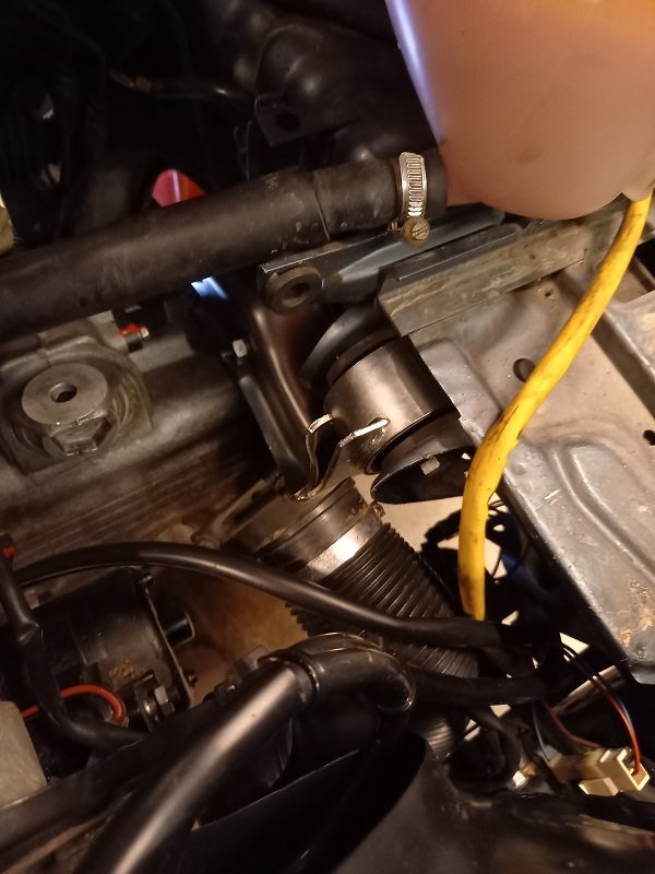

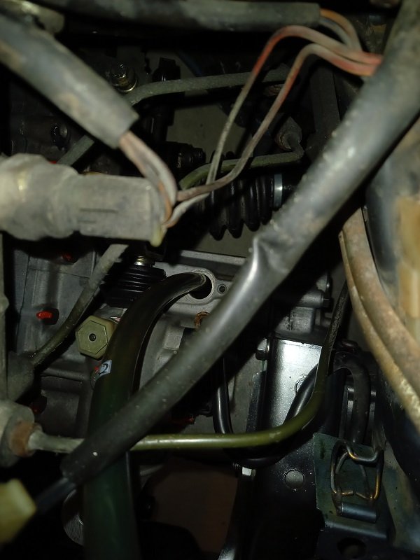

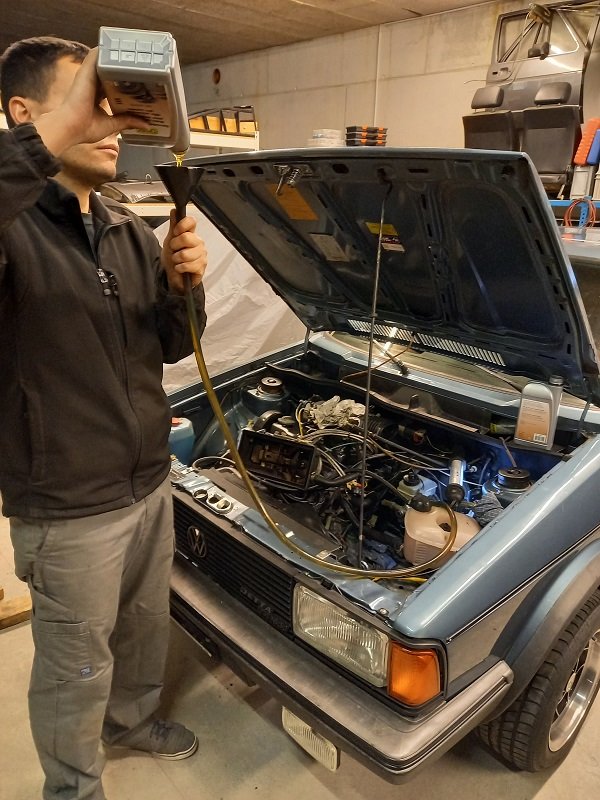

Remplissage d'huile
Par le trou du câble du compteur pour pouvoir y mettre les 2 litres 8) Comme VW à une certaine époque a incliné le moteur en arrière, le bouchon de remplissage déborde avant d'avoir atteint les 2 litres :triste: Grace au remplissage par le trou du câble de compteur, plus de soucis :vivemoi:

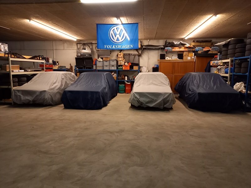

Voilà, tout est remonté :bisoux:
Les 4 belles sont maintenant en hibernation jusqu'au printemps :roll:

Par contre MAGOLF a écrit un article sur la vidange de boîte dans le cahier technique : le débordement est prévu pour indiquer le niveau max d'huile à mettre dans la boîte, soit 1,7l :wink:

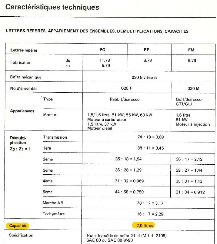

andy a écrit : ven. 1 oct. 2021 11:12 Oui, il faut bien mettre 2 litres, soit par le trou du câble de compteur, soit en inclinant fortement la voiture latéralement.
Pour info sur les premières boîtes 5 vitesses de GOLF 1 (FM, FD ...), l'orifice de niveau était trop bas et on n'arrivait pas à y mettre les 2 litres.
Alors VW a modifié le carter de 5ème vitesse en relevant l'orifice de niveau (boîtes 7G, 9A ...) afin de pouvoir y mettre les 2 litres.
Ce même carter de 5ème a été conservé lors de l'arrivée de la GOLF 2, mais l'ensemble moteur-boîte a été incliné de 2° vers la gauche, ce qui a pour effet de "redescendre" l'orifice de niveau et à nouveau l'impossibilité de mettre les 2 litres (d'où la solution de remplir par l'orifice du câble de compteur).
2 litres.JPG (93.94 Kio) Vu 4035 fois
Bon, c'est pour des modèles plus anciens, mais c'est le même carter 020 :roll:
Ceci dit, avant la révision je roulais avec seulement 0.5 litres qui restaient dans la boîte et ça allait tout de même, alors on est pas à 0.3 litres près :up:

Re: La Jetta 1 1800 TX de VW 59
Oui, je pense que cette information de l'article fait il y a bientôt 20 ans est erronée. Curieux de relire la RTA à ce sujet.
Mais comme tu le dis, avec 1.7 L, jamais eu de souci.
Pour ma part, j'ai fait comme dit Andy et comme m'ont dit plusieurs chefs d'atelier sur ma Golf 2 GTI 16S.
J'ai fortement incliné l'auto pour mettre largement plus de 1.7 litres. Je reconnais, que je ne suis pas arrivé à 2 litres faut d'une inclinaison suffisante et surtout d'un cric à la limite de basculer, mais les 1.9 litres y sont passés.
Ou juste déposer le câble de compteur, c'est quand même largement plus simple.

Suite à une discussion à ce sujet avec mon reviseur de boîte, qui prépare des voitures pour la compétition, il dit que sur les Golf GTI de course il est préférable de mettre seulement 1.5 litres pour éviter des montées en pression de l'intérieur de la boîte à très haut régime :roll:
Moi, comme ma Jetta sert à la ballade, tout est bien OK 8)
