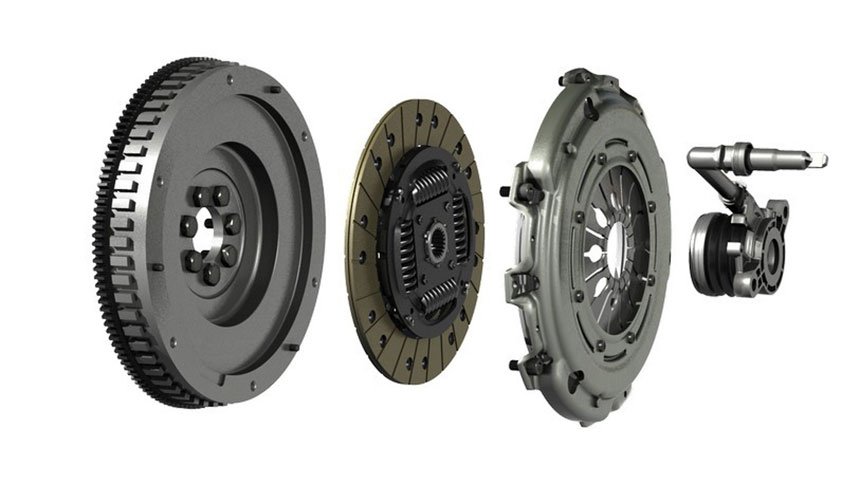

VW 59 a écrit : mar. 28 sept. 2021 16:17
David33 a écrit : lun. 27 sept. 2021 22:06
VW 59 a écrit : ven. 24 sept. 2021 16:12Du volant moteur ! attention c'est un embrayage inversé sur nos golfs le volant moteur est côté boîte !
T'es sur ? :o :?:
Inversé comment ? :?: :bizarre:
C'est l'embrayage qui a 5 vitesses et la boîte qui embraye ? :P :lol:
Un petit explicatif:
Normal butée circulaire autour de l'axe sur une fourchette
Inversé butée déportée et tige de poussée à travers l'axe (nos Golf)
Salut Patrice. :coucou:
J'espère que tu avais vu que je plaisantais. Je sais que le fonctionnement est inversé :wink:
Ceci-dit pour moi et pour d'autres GTIistes, j'apprécie ton explication claire et précise :sage: comme d'habitude :tropfort:
