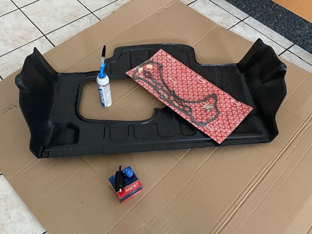

J'ouvre le colis très léger et là méga surprise :
Ce n'est pas ce que j'ai commandé !!!
Par mail, j'ai demandé plein d'infos sur différentes pièces dont une protection inférieure moteur. Là, j'ai appris que c'était pour VW Golf II GTD 80 ch. j'ai donc laissé tomber
... et au final, au lieu de se baser sur la commande, ils se sont basés sur le mail, conclusion, j'ai reçu la protection
