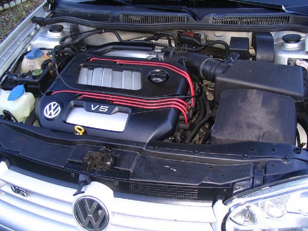

VW Golf IV V5 Confort. Moteur.JPG (153.49 Kio) Vu 2180 fois
Je ne vais pas au coton tige comme certains, mais j'enlève un maximum de saletés avec un nettoyant moteur et un pinceau. J'en profite à chaque fois pour regarder le support à batterie. :wink:
