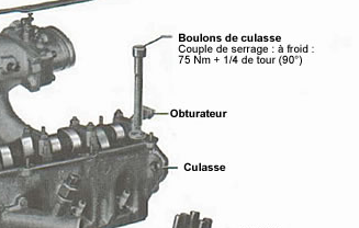

Si VW spécifie un couple de serrage c'est qu'il doit être appliqué. Pour celui des 2 vis en question c'est 80 N.m, et c'est pas mal comparé à celui des vis de culasse qui est de 75 N.m (+ 1/4 de tour).

Re: Les GTI d'Andy et fils
Jos a écrit :... et c'est pas mal comparé à celui des vis de culasse qui est de 75 N.m (+ 1/4 de tour).
:bizarre:
tu es sur de ça ??
ça me semble peu pour une culasse, en générale, le couple final est plutôt proche des 120 N.m
donc 75 + 1/4, tu en est loin encore !
tu as fait la culasse de ton EG comme ça ??

Message par polo40g »
:bizarre:
tu es sur de ça ??
4 , 7.5 et 90° donnée rta et pour l'oettinger 90° en plus toujours rta
pour ma part meme la gti je fais le 90° en plus avec vis neuve et penser à bien nettoyer les filets coté bloc

oui, qu'y a t il Billb ?
à sgane : oui, c'est ce qu'il a dans la revue technique vw (pas la rta, la doc vw), même info qu'ici :
2013-04-12 19.13.36.png (60.41 Kio) Vu 1425 fois
