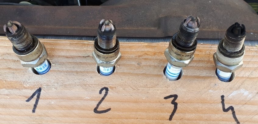

Elle na pas 100km.
Le moteur donne des secousses, ca me fait penser a un cylindre qui ne fait plus rien.

Si je dis pas de conneries ton afr est trop pauvre ? Donc je partirai plutôt sur un pb d'essence, si c'est un problème d'allumage tu serais plutôt très riche en afr ?

La bougie n4 est noire. Jai du monde a la maison a midi, on verra ca cet aprèm

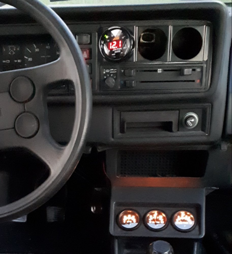

Je suis très content de moi, non seulement ca fonctionne mais ca fonctionne mieux qu'avant. La méthode est validé, chez moi en tout cas.
Mon afr est toujours teop pauvre sur le premier volet d admission, surtout a froid, il revient dans les 14 avec le 2eme volet ouvert. Ce qui mériterait meme d être encore plus riche.
Il est plus que probable que j envoie tout mon systeme d injection en revision complète.
Voici une photo des manos, le cache de l.afr ne me convient pas du tout, ca sera amené a évoluer.

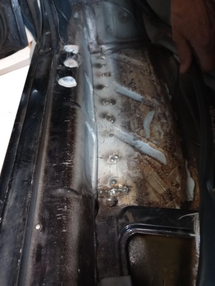

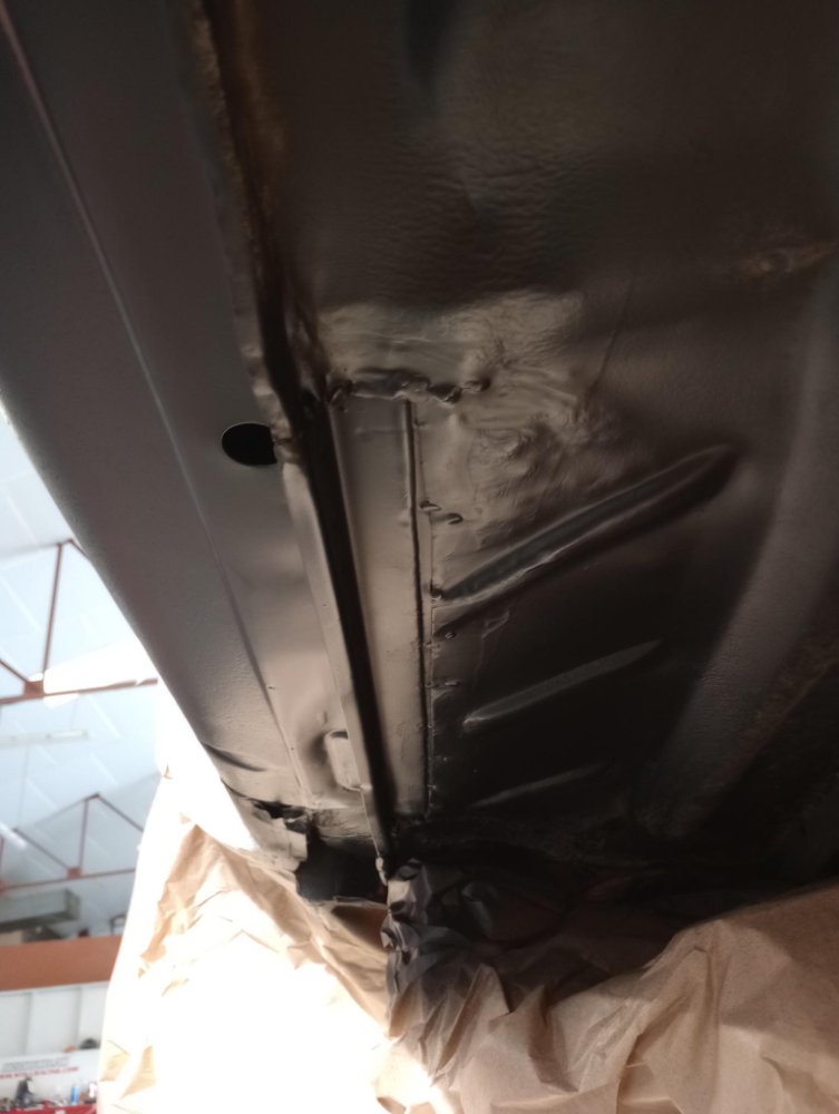

Re: Salut, quotidien d'un 1800 de 83
voila ce que ca donne avant peinture
La traverse avant avait été bien tordue, il a pu la reprendre avant de remplacer la face avant.
J'ai demandé le tarif pour un complet si je lui amène sur remorque complètement vidée, dans les 5k. Ca vous parait raisonnable ?
Moi je ne me sent pas mettre une telle somme dans une voiture à vivre, sans compter le boulot que ca me demandera.
