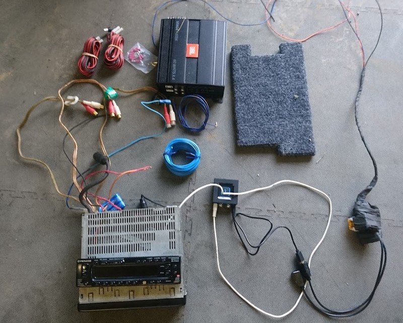

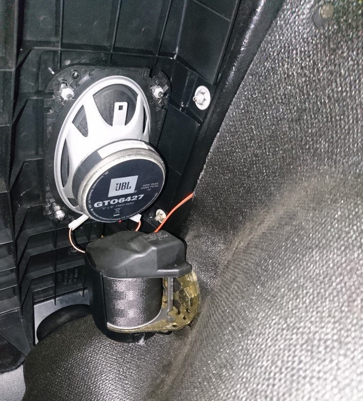

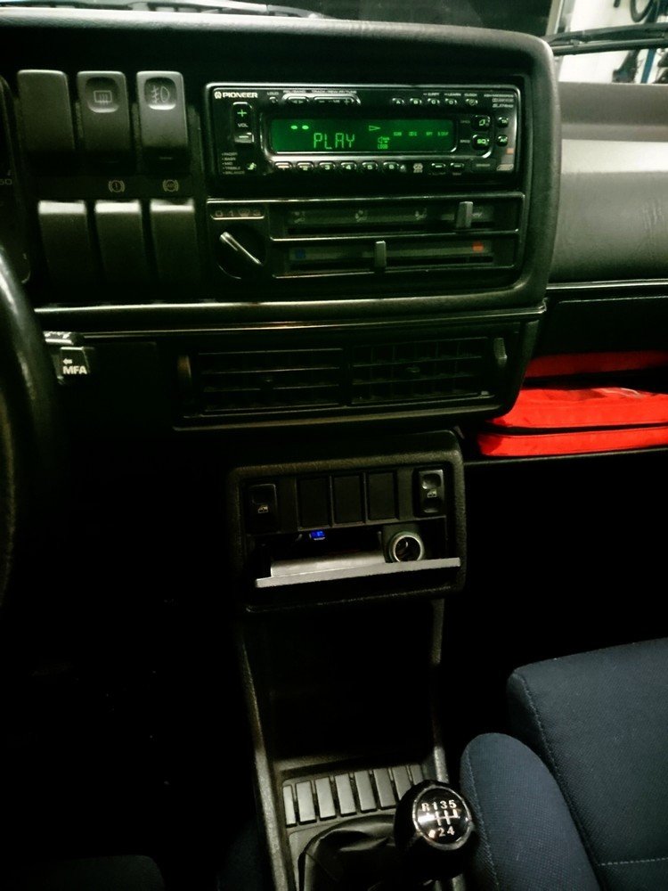

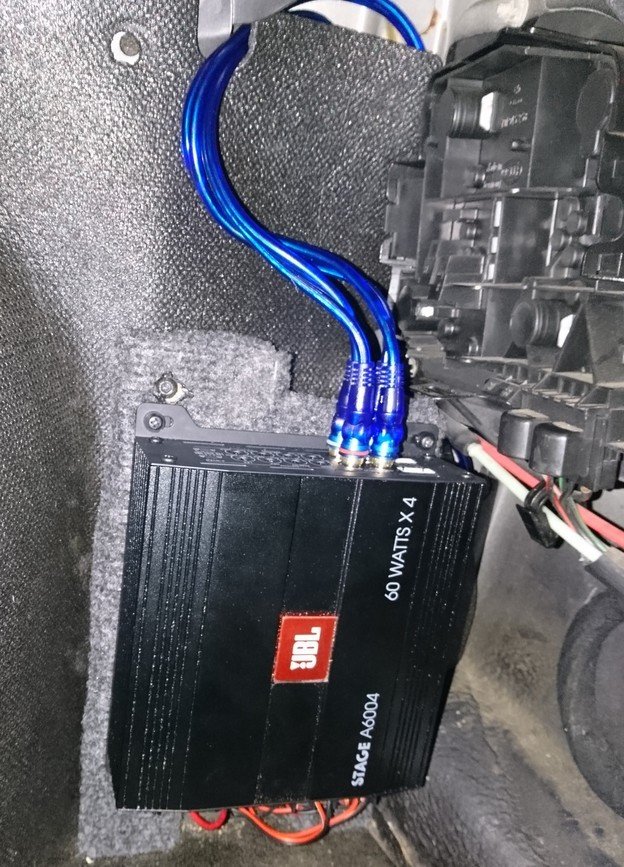

Après avoir vu l'installation d'Aurélien, je me suis enfin décidé à passer à l'action sur la mienne.
J'avais un vieux pioneer de 1991 remisé depuis une dizaine d'année.. Un KEX-M830 avec télécommande, sans ampli interne. La bonne façade est à réparer, j'ai donc mis une façade de KEH-M8300 en attendant
J'ai modifié la platine cassette afin d'avoir une entrée source, et y brancher un recepteur bluetooth. Quelques changement de condensateurs qui ont joyeusement coulé...
Le poste: Des JBL à l'arrière, et à l'avant près du pare-brise: J'ai aussi des enceintes de portes, des Alpine dont j'ai neutralisé les tweeters, afin de ne pas avoir trop d'aigus.
Et enfin, un ampli JBL, 4 voies et compact, montée sur une petite platine bois/moquette: Le recepteur bluetooth a son alimentation (convertisseur 12v/5v) avec relais commandé par le poste de radio. J'ai encore un petit soucis de parasite à identifier, et à retrouver ou réparer la bonne façade.
