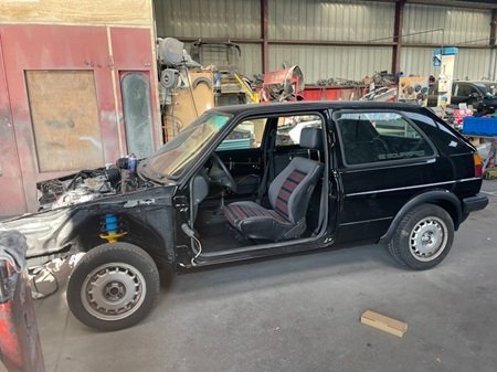

Re: Golf 16S 1987 : 2eme Round
Bonsoir à tous,
ça commence a ressembler à quelque chose !
- IMG_1988.jpg (48.98 Kio) Vu 2179 fois
Yesss, ça commence à prendre forme ! Retour en 1990
Que reste-t-il à faire avant remontage ? Les ouvrants n'ont pas été peints avec la caisse ? Pas trop d'impondérables niveau carrosserie ? Ca nous intéresse !
Bonsoir Fr@nky,
Alors, dans le désordre :
Les impondérables au niveau carrosserie, c’est de l’histoire ancienne. Ce sont eux qui ont sévit durant deux ans et qui ont contrarié le décapage, et les nombreuses endroit a reprendre en tôlerie. Le plus dramatique étant les bas de passage de roues arrière, qui ne paraissaient pas très abîmés, mais dont une très grosse partie est partie en lambeaux au décapage.
Depuis le printemps, ça a été beaucoup plus vite ensuite. Trois couches d’apprêt, un beau tendu de la laque, même sur les parties verticales, et une très belle profondeur d’image.
Les ouvrants sont peints à part, restent à faire la porte conducteur le capot, les ailes.
Elle a toussé de nouveau jeudi dernier après trois ans. Points noirs : pas d’essence aux injecteurs 2 et 3, mais ça ne l’empêche pas de démarrer très facilement sur deux pattes, mais faut trouver la panne. J’ai pas pu apprécier pleinement le bruit d’échappement tout inox Supersprint+ligne Novus : Sur deux pattes au ralenti ça fait un son prometteur, à voir ce que ça donnera à 6000 tr/mn.
Autre point noir, impossible de retrouver les tuyaux d’arrivée et de retour entre le doseur et les tubes sous caisse qui se connectent par vissage au niveau du tablier. j’ai fouiné sur le web depuis deux trois jours, mais ça court pas les annonces ni en neuf ni en occase. Je cherche (sauf erreur de ma part, et merci de me corriger le cas échéant) les durites 051133723C et 051133699C, si quelqu’un ici en a à vendre, qu’il me fasse une proposition en MP SVP.
Restent : le circuit de frein a remplir, le levier de vitesse à connecter, le câble d'embrayage à monter, la face avant, du hibou à la calandre reprendre des fils et autres tuyaux qui datent de 1987.
Bref encore quelques de déverminage avant de pouvoir en profiter à nouveau.

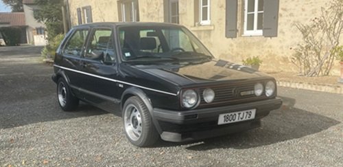

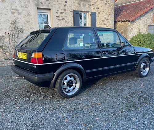

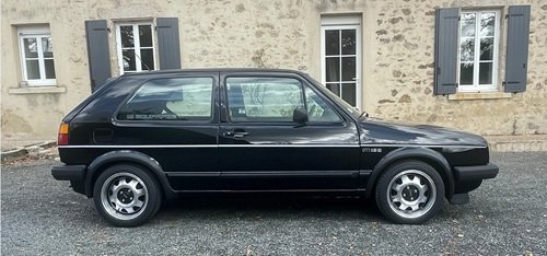

Bonsoir à tous,
Ça y est !!! après 38 mois de séparation. Elle est revenue !
Séance de déverminage sur octobre. Remise à niveau de l’urgent, restent trois quatre bricoles et ce sera parfait.
Ce qui a merdé :
Le levier de vitesse neuf qui s’est déglingué en 20 bornes. J’ai refait le vieux et ça a l’air de tenir.
Les ressorts d’origine 16S sur des Bilstein B8. J’ai lu ici que ça le faisait, et bien sur la mienne pas du tout, ça été la cata. Me suis retrouvé avec une hauteur de caisse de Golf 1.4 avec tabassage en règle sur chaque mini bosse. Donc commande de la référence préconisée par Bilstein c.a.d -20mm, et là Bingo. Elle ne ressemble plus à une prépa pour le Dakar, c’est un kart dans les rond-point (les 195/50 15 Pilot sport y sont peut-être pour quelque chose aussi) et sans redevenir confortable comme une grosse berline, elle me rappelle le feeling comme j’ai l’ai connue jeune et c’est tout à fait acceptable comme ça et ça me va très bien.
Ce qui reste à faire.
Changer le relais 43 pour que le voyant de niveau d’eau ne clignote plus en permanence.
Trouver ce qui merde dans le verrouillage centralisé qui reste aux abonnés absents alors qu’il marchait avant le démontage.
Reprendre les fixations de pare-chocs arrière, pas assez rentré car les écrous des ferrures ne sont pas soudés au bon endroit.
Trouver pourquoi le témoin de frein à main reste un chouia allumé frein à main desserré.
Agrafer mieux les panneaux de brisement qui ne plaquent pas en bas de la custode
Et deux trois autres bricoles genre rossignol dans les portes. Bruit aéro très présent, mais aux vitesses interdites…
Aller la faire passer dans un Bosch service pour régler le K-jet proprement.
Ce qui est top.
Le job du Tôlier sur la caisse
La peinture. Le noir a une profondeur d'image incroyable, ça a été long, mais ça va vite s'oublier.
Le bruit du Supersprint 4-2-1 inox dans la ligne NOVUS inox. Sourd au ralenti, sourd et « banal » en ville et jusqu’en dessous 4000 tr/mn, je dirais pas discret parce que maintenant y’a plus d’autos audibles en ville, mais c’est hyper correct, ça fait pas Zavatta quoi. Au fil des km j’ai tiré plus haut. Passé 4 000…. On change de registre, c’est sport, on sait qu’on est pas en panne. Trop longtemps à 5 500 tr sur autoroute, je pense que ça deviendrait pénible mais maintenant c’est interdit. La bande thermique fait le job, il a fallu quand même deux couches sous le levier de vitesse car la graisse de la boule dans le boitier en pied de levier commençait à se sentir mal. Dans le compartiment moteur, fait pas froid mais aucun plastique à proximité n’a bougé pour le moment après 500 bornes.
Les AAC Catcams. Le KR reste un KR, Là il est pareil, reste rond, les relances en bas sont correctes. Il me semble quand même un peu plus coui…u. Passé les 4 500 je pense que ça envoie plus qu’avant. Bref, j’ai pas un moteur dénaturé, j’ai le même feeling du comportement que pendant mes 350 MKM stock , je perçois qu’il à plus de Watts, et même si ça ne sert plus à rien sur route ouverte maintenant, et bah tant pis, m’est égal parce qu’avec le Supersprint , c’est la transfo que je voulais faire depuis 25ans. Maintenant je l’ai et je suis content.
Ce qui est nul.
Rien
Ce qui a merdé :
Ce qui est top.
Ce qui est nul.
Rien

Magnifique sur ses ATS Cup !
Ca fait plaisir de retrouver sa voiture avec autant de temps.
Pour ta peinture, c'est le moment de finir avec un polissage et une bonne protection céramique pour la protéger.
Merci Jim,
Pour la protection peinture, j'avoue ne pas y avoir pensé ; à creuser, merci pour l'idée.
Sans vouloir mettre la pression, c'est le moment de le faire, il n'y aura pas trop de polissage car pas trop de micro griffe. Après deux trois lavages ce sera déjà déjà plus rayé donc plus de travail.Laurent79 a écrit : lun. 3 nov. 2025 21:36 Merci Jim,
Ça te permettra de garder la profondeur du noir
