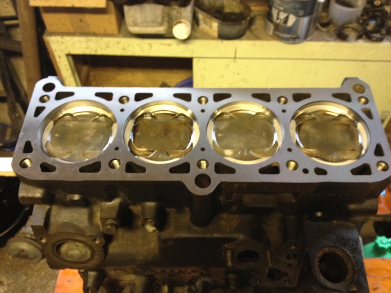

un peu de photos ??

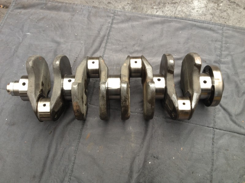

le vilo
le bloc
pistons

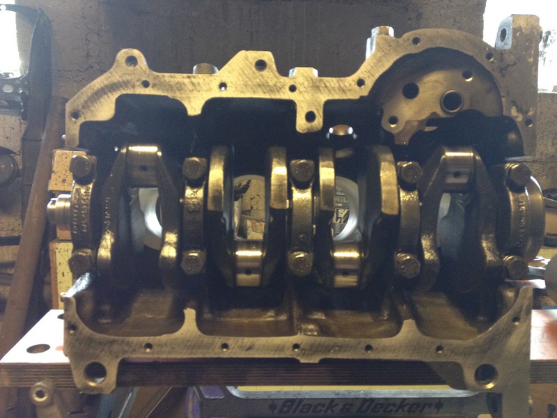

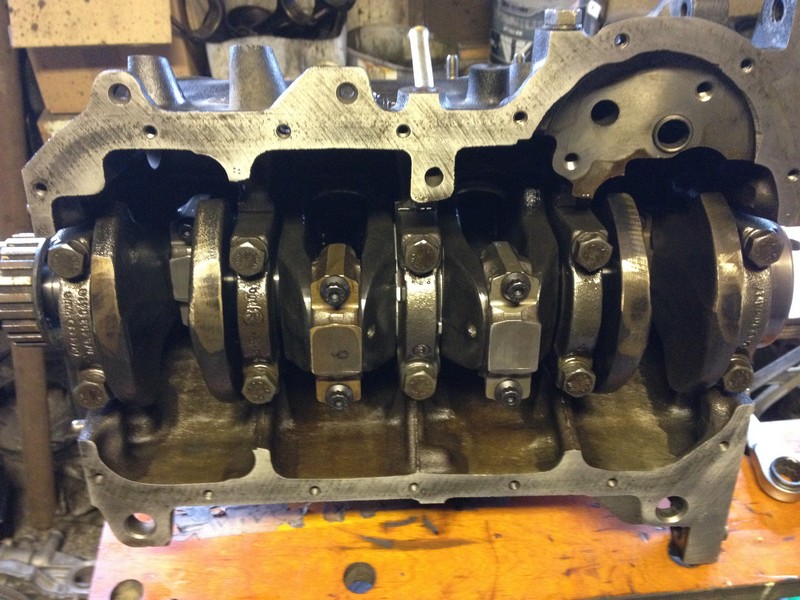

remontage

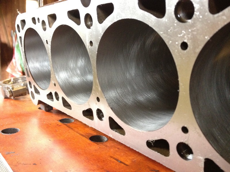

dépassement des pistons
Re: la nouvelle GTI
:shock:

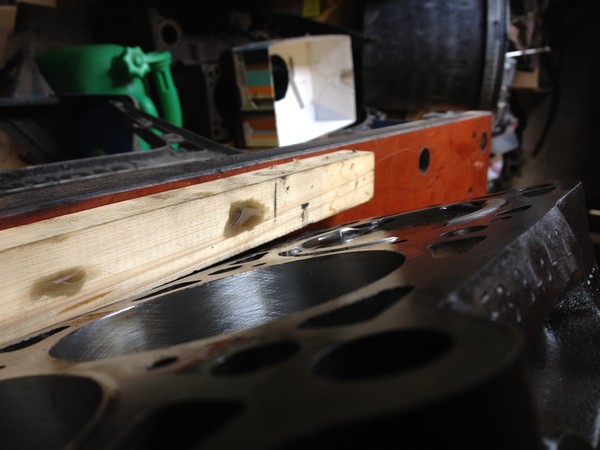

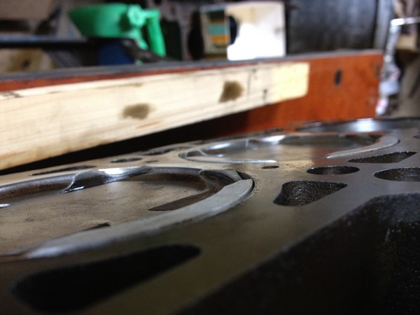

c'est un effet d'optique ou y'a 1mm d’ écart de dépassement ?
PROMOTOR
Messages : 822
Re: la nouvelle GTI
Message par PROMOTOR »
Même réfexion, pourquoi le deuxième cylindre a un dépassement supérieur au troisième :bizarre:
Re: la nouvelle GTI
je vais mettre un comparateur dessus pour voir, mais effectivement, le 2 dépasse plus que le 4 qui dépasse plus que le 3 qui dépasse plus que le 1.
mais ça se voit à l'oeil, donc ça doit être quand même beaucoup.

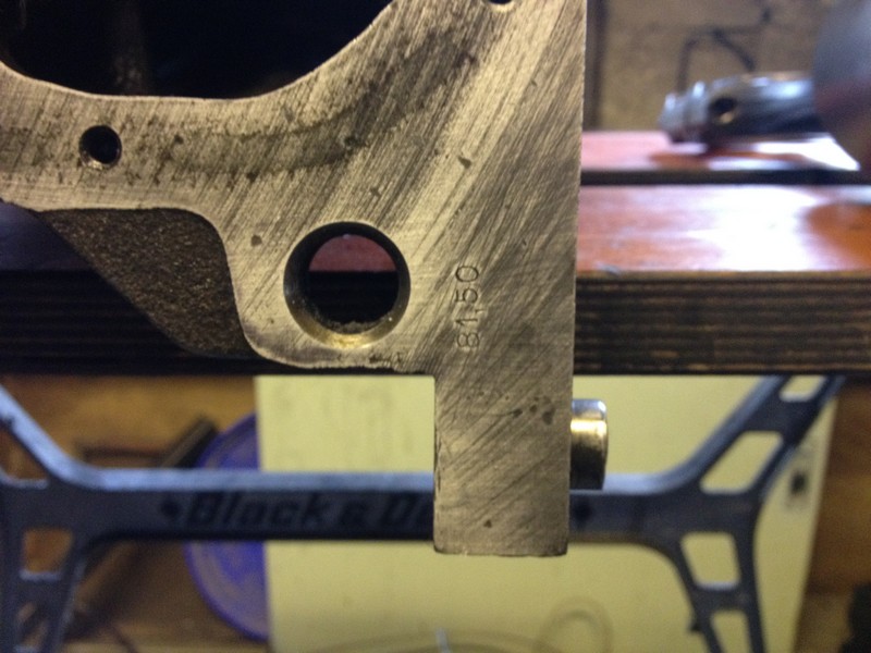

comme travaux on a fait :

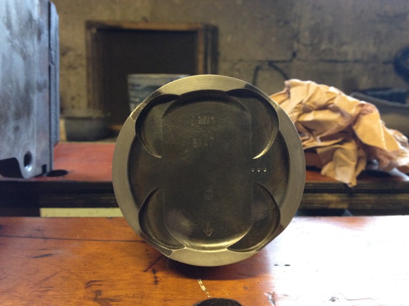

-Retiré sur les pistons ce que l'on a retiré sur le bloc, pour avoir le même espace neutre piston/culasse.
-Rentré les soupapes dans les sièges de la même valeur pour avoir le même espacement piston/soupapes.
-Enlevé aussi cette valeur sur les queues de soupapes.
cette valeur est de 2/10.
on a conservé les espacement d'origine, donc oettinger à monté ça comme ça à l'époque.
pour info, mon bloc après rectification fait 277.9mm

Profite que c'est démonté pour mesurer tes volumes de chambres dans la culasse, ceci pourrait peut-être expliquer cela, mais pas très mécanique car les poids en mouvement ne sont peut-être pas identiques, et en général on corrige dans les chambres.
As-tu pesé tes ensembles? (ton équipage immobile, comme dirait Jos :coucou: :lol: )

je suis pas super pro, mais si les piston ne sont pas sur le vilo, ils sont peut être mal "calés" (ou alignés) en bas ?
je veux dire que normalement ils ne sont jamais tous en haut en même temps, donc, la, ils ne sont pas forcement bien alignés...
c pas très clair, non ? :bizarre:
gti30
Messages : 429
Re: la nouvelle GTI
Message par gti30 »

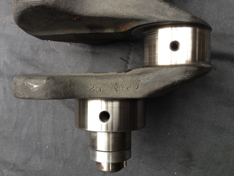

Autre question: as tu vérifié les cotes du vilo? Notamment celles entre tourillons et manetons qui pourrait peut etre expliquer cette difference de dépassement... :?:
Messages : 4691
Re: la nouvelle GTI
Xtof a écrit :je suis pas super pro, mais si les piston ne sont pas sur le vilo, ils sont peut être mal "calés" (ou alignés) en bas ?
Il n'y en a que deux en haut en même temps :wink:
Ce qui le cas sur la photo, le 2 et le 3.

D’après ce que dit sgane : 2 > 4 > 3 > 1 donc le 2 est celui qui dépasse le plus et le 1 le moins, on peut même pas imaginé que le bloc était de travers lors de l'usinage :bizarre:
Re: la nouvelle GTI
Il te reste donc à vérifier tes courses et la longueur de tes bielles, puis de mettre tout de niveau, si tu as vérifié les volumes de chambre. (Tu vois que ce n'était pas une si mauvaise idée que d'avoir 4 pistons en rabe :exclaim: )
