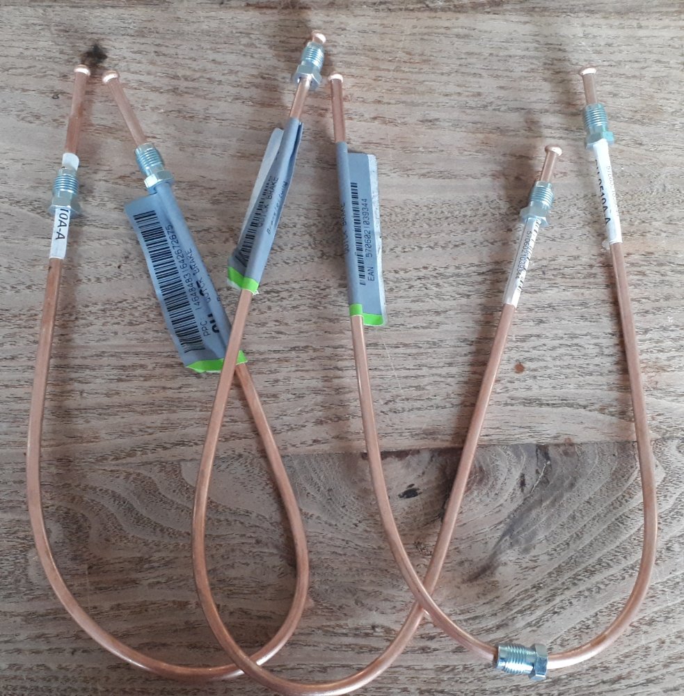

J'ai commandé deux exemplaires de conduite a mettre en forme, je prévois donc la possibilité de "m'exercer" sur une d'elle :D.
Le sertissage est déja fait.
Le modèle arrière est sensé faire 52cm, je croise les doigts pour ne pas m'être trompé de modèle. J'ai profité de la commande pour prendre un filtre KL27.

J'ai reçu les conduites.
Si quelqu'un a une idée de quoi faire ensuite :peur: :D

Ca a l'air de se faire avec les mains
https://www.youtube.com/watch?v=mVmAqCsgzDo
Messages : 2726
Re: Salut, quotidien d'un 1800 de 83
Oui carrément, avec l'original en guise de modèle ça se fait à la main, et plutôt bien :D

A LIDL il y a le kit dudgoniere et cintreuse.
Sinon pas de prise de tête tu fait à la main .
Bon courage

Je confirme ca se fait assez bien. Cest seulememnt dommage que je nai pas recu les conduites droites, en la redressant tu te retrouve deja avec un defaut d alignement.
Messages : 994
C'est pas un soucis, tu te place sur une surface bien plate, (par ex. établi) le tube en haut et tu le pousses en avant le tube suivra et sera bien droit.
https://www.youtube.com/watch?v=7cZvEE7TNK4
Tu peux aussi le faire plus soigneusement que le gars de la vidéo :lol:

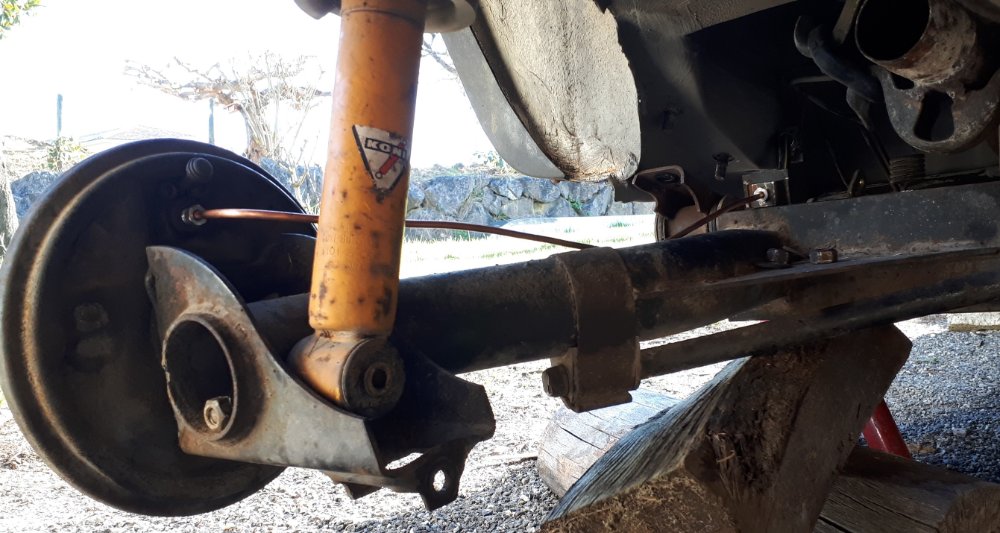

Train arrière remonté et freins purgés, je pense que je vais avoir un problème de cylindre de roue qui fuit, a suivre lors des premiers tours de roue.
J'ai fais tourner le moteur, je m'attaque au remontage de la ligne et a essayer de régler définitivement les soucis d'alignement occasionnés par le 4/1.
julien1800
Messages : 895
Localisation : Toulouse
Message par julien1800 »

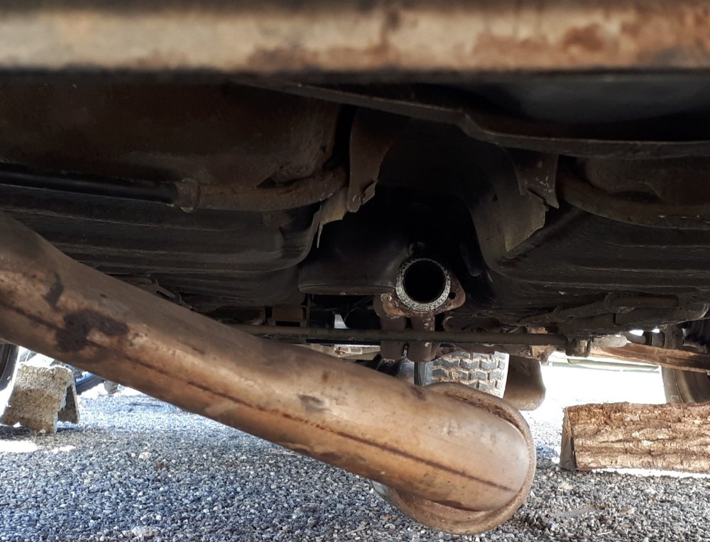

La belle surprise de cet aprèm, la ligne ne rentre pas au dessus du pont avec la voiture sous chandelles.
Heureusement j'ai pu baisser le train arrière sans ouvrir le circuit de frein :roll: .

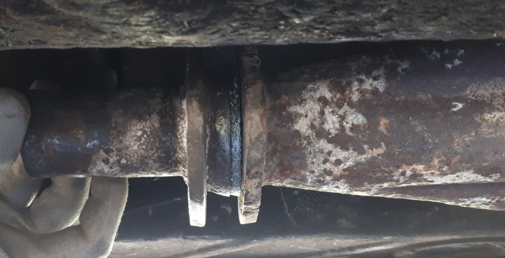

Un visite à carter cash (dernier paradis de la quincaillerie automobile) et j'ai trouvé un joint qui correspond a mon collecteur (le bosal 256 500), et dire que je galère depuis plus de 15 ans.
Pour le coup jai réalisé plusieurs montages à blanc afin de m'assurer du bon montage, encore une après midi de bricolage et elle pourra rouler.

Tu as quoi comme collecteur ?
julien1800
Messages : 895
un sebring, sans plus d'information, je ferai une photo de la plaque
@Jim, avait je gavais les deux parties de mastic de de préparation et ca tenait entre deux CT. Je suis donc très confiant.
Le plus grand avantage c'est que le joint permet la fonction rotule pour résoudre mon désaxement.
