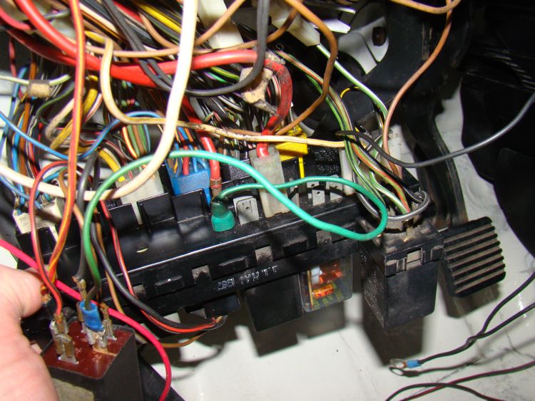

alors pour ton branchement sur le boitier en n°4 tu a un gros fils rouge celui la il ne va pas la car ces une alim et elle est pas a la bonne place et doit ce trouver en n° 4 mes dans les H donc si on regarde a ta photo elle doit etre a gauche de la grosse cosse blanche .

voici ma platine, en théorie bien branchée (je n'ai pas encore branché la batterie et ne fait pas attention au relais de pompe, je vais jeter un sort au branchement), si cela peut t'aider ;)

salut tu a plusieur probléme de branchement
je te mes une photo d'un boitier bien brancher la voiture roule lollll

pour vue que sa d'aide

Alors un grand merci a Jos et titeuf1j'ai réussi a démarer sans les veilleuses :up:
J'avais bien remarquer un pb de connection en consultant le rta mais je parvenai pas trouver.Les photos m'ont bien aidé.
