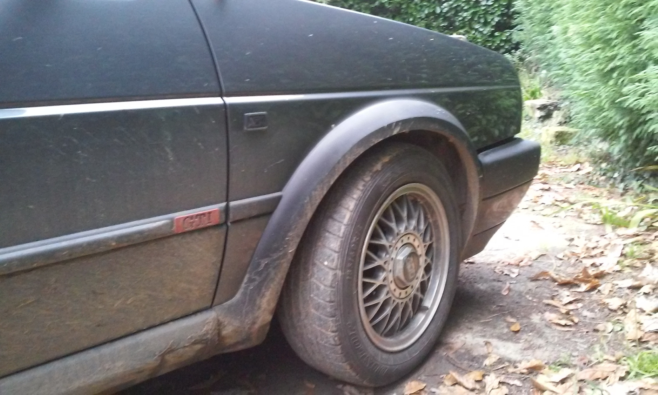

Le vernis sur le cote l'aile AR GA, la portière conducteur & le pavillon se ternissent sans qu'aucun polish ne donne de résultat. Mais aucune trace de rouille apparente :grimace:

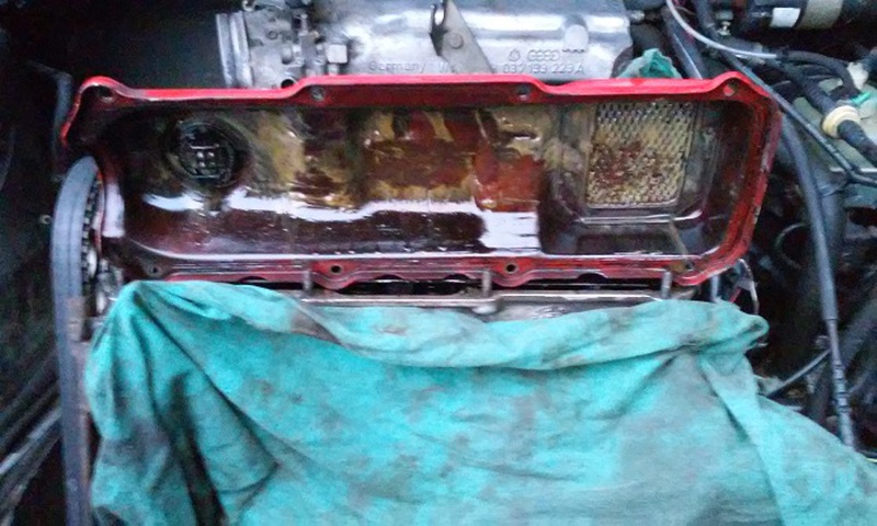

Ce matin, j'ai vérifié la couleur des bougies et nettoyer le décanteur d'huile sur le cache culbuteur : elle tourne comme une horloge, démarrage au quart de poil, hyper souple avec un ralentie stable comme jamais ! Pourtant le t° était bien en dessous des 10° avec un bon taux d'humidité.

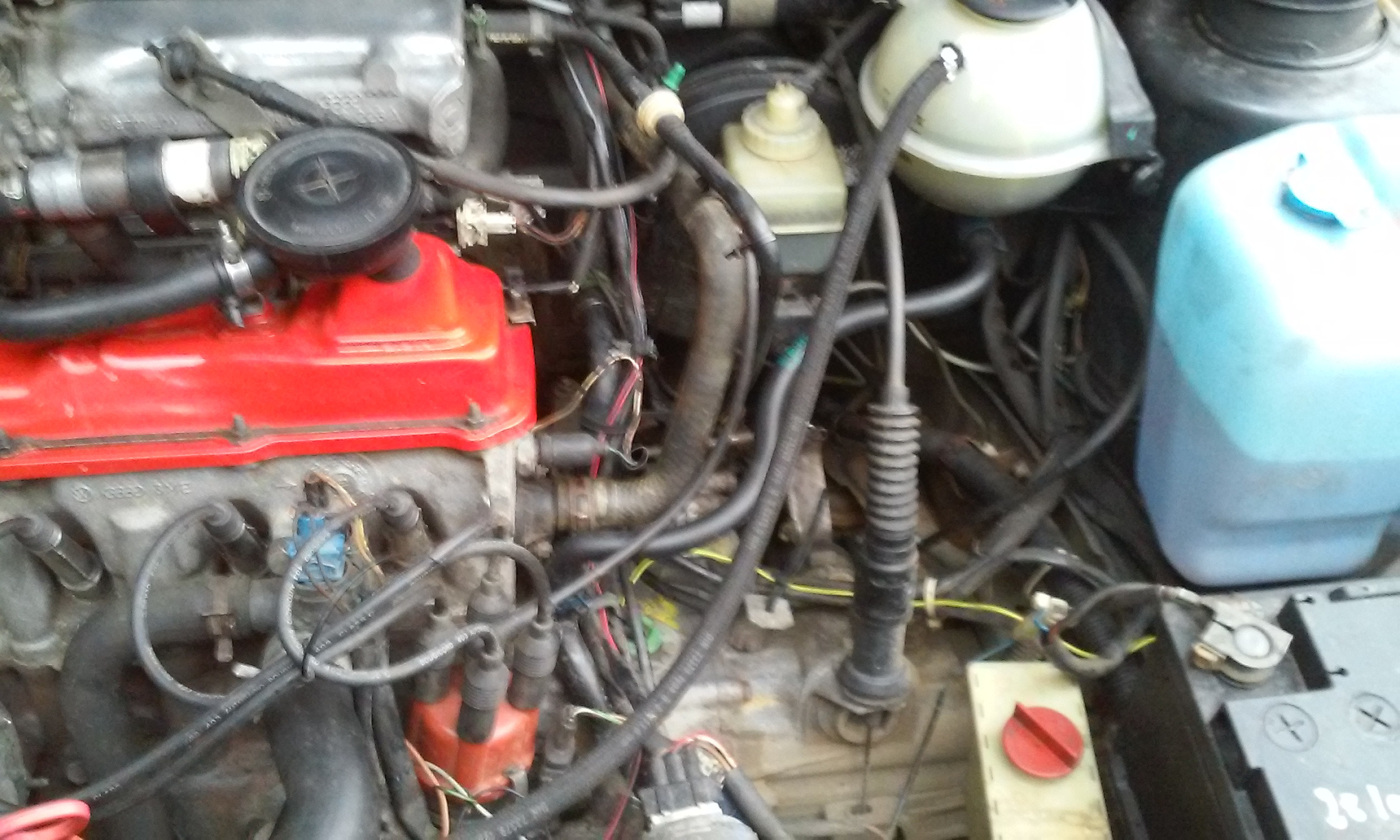

Depuis maintenant plus de 3 mois que je dois m'occuper du JdC poreux, il est temps d'attaquer le chantier avant qu'il y est trop de dégâts :(
J'ai commencé à réunir les pièces et j'aimerai en profiter pour monter un nouveau collecteur et changer le radiateur de chauffage.
Bref y a du boulot ! J'espère maintenant ne pas avoir trop de mauvaise surprise au démontage :?
Entre 2 averses, j'ai juste fait de la place dans la baie moteur et balancer du dégrippant sur les collecteurs.
Si vous avez des conseils je suis preneur ... :sage:
