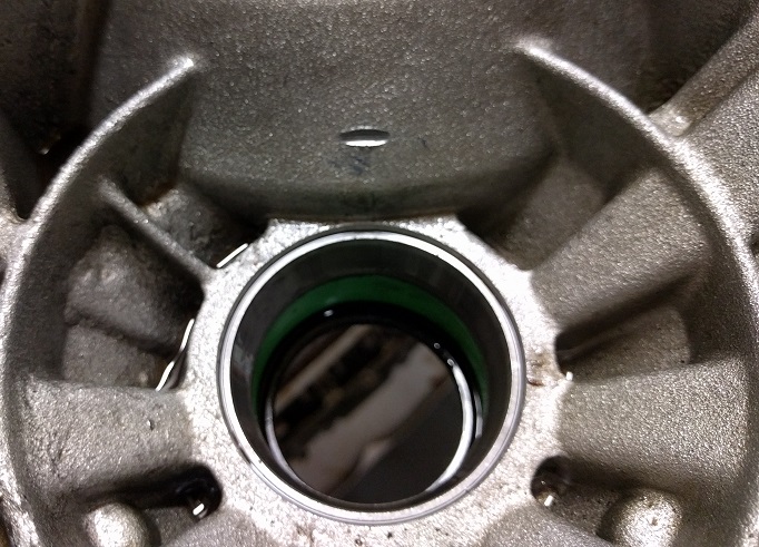

La mise au point était presque terminée, mais j'ai du redémonter cette puù%M¨%£tgain de boîte... Bingo Vince, c'est bien le quaife qui touchait légèrement le carter à chaud, en décélération :zen:
Re: Nouvelle Golf - Circuit Loisir
Bizarre ! :bizarre: J'ai déjà monté plusieurs Quaife et je n'ai jamais eu ce problème. A quel endroit touche-t-il ? Tu as des carters de quel modèle de boîte ?
Hello, je crois que c'est une FD.
Il y a quelques engrenages qui dépassent du carter de mon quaife, et cela vient légèrement toucher le carter. Mes roulements de différentiel sont OK et j'ai bien respecté la pré-charge.
Il faudra que je mette une photo.
Ok merci ! :up:
Jamais vu ça, mais de mémoire ... si mes souvenirs sont bons... les carters FD sont encore du "petit modèle" (sur lesquels on ne sait pas encore monter des flasques de 100mm (seulement les 90mm). Perso, j'ai toujours monté des flasques de 100mm, donc avec des carters plus récents. C'est peut-être la source du problème ! 8)
(Je pense que si tu utilises carters de la boîte diesel que je t'ai donnée ... ça devrait fonctionner !)
