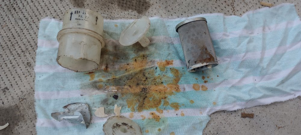

A avoir démonté les amorto AR, je profite d'avoir le réservoir assez bas pour remplacer le préfiltre, j'avais vu des choses se balader à l’intérieur.
Avec un réservoir neuf, ca n'était pas sans m'inquiéter.
Voila ce que l'on a :
filtre 1.jpg (106.33 Kio) Vu 4192 fois
filtre 2.jpg (49.92 Kio) Vu 4192 fois
Du jus de rouille, encore :?
je ne comprends pas d'ou ca peut venir, encore moins pourquoi j'ai de l'eau, le haut de la goulotte est sans trace de corrosion.
Je vais passer un flacon de dispersant et refaire le plein.
La conception de ce KL27 est pas mal faite
